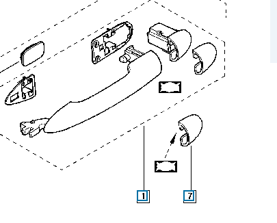

Quelqu'un pourrait il me confirmer que les 4 poignées extérieures des portières sont identiques et interchangeables ?
Je parle des coques de poignées, pas des mécanismes...

je confirme l'ensemble (1) sur la photo est identique Av / Ar / G / D
Seule le petit capuchon (7) côté conducteur est spécifique car avec le logo pour la clé de secours.

les poignées avec l'option "main libre" comportent une pastille ronde réfléchissante à l'intérieur. Une poignée provenant d'un véhicule non pourvu de cette option ne conviendra pas à un modèle équipé.

loloforum a écrit : 27 sept. 2025, 11:44je confirme l'ensemble (1) sur la photo est identique Av / Ar / G / D

les poignées sont communes avec Velsatis et Laguna 2, je confirme.
Mais pas Nissan.
La référence pour la version Chromée est : 7701472933 (pour l'ensemble)
