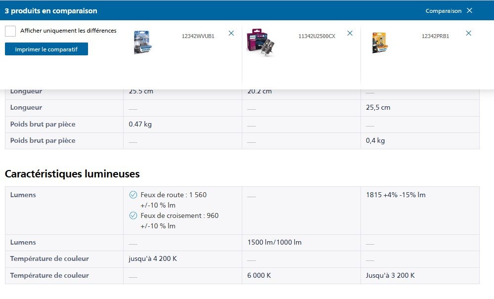

Est-ce que c'est vraiment notable l'amélioration d'éclairage, à part le changement de couleur qui peut induire en erreur ?
Parce que j'ai déjà essayé des ampoules halogènes qui promettent 30, 50% de lumière en plus sur un tas de voitures, et je n'ai jamais vu aucune différence. Je suis méfiant sur ces promesses marketing, surtout quand sur la boite, la puissance d'éclairage en LUX indiquée est la même pour toutes ces ampoules H4 halogènes.
Et à presque 50 balles le jeu, y'a intérêt que ça éclaire enfin !
Si on compare sur le site Philips la version Ultinon Access LED à 2 autres H4 halogène, la version basique en H4 présente même une plus forte luminosité (en plein phare - pas d'info sur la position code - et forte disparité -15% !!! )

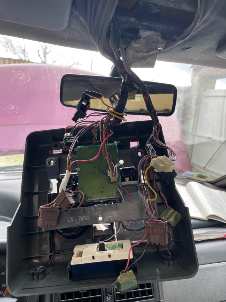

Hello !!
Je viens de bidouiller ma platine porte-fusible , démonter toutes les prises , un coup de soufflette et un coup de bombe"contact électronique" . A priori , cela refonctionne mais il y a un contact merdique dans la prise (orange )au dessus de celle noire avec les gros fil rouge . Pour l'instant , çà va ! "Pourvu que cela dure !!" A remarquer que la coupure est sur les phare/code mais aussi sur les veilleuses et l'alarme à l'ouverture des portes .....
Çà peut-être une piste ??
A noter aussi que l'affichage lumineux de ma pendule continue de s'éteindre dès que j'actionne les veilleuses .... alors qu'à l'état neuf , l'intensité d'affichage de l'heure ne faisant que baisser simplement....
Autre piste du prb ?
A noter que mon plafonnier accueille 2 réseaux de câblage du plafonnier , identiques ! (dont un est inactif..) voir photo jointe Conduite G ou D ??
Votre avis ?
Votre avis ?
- jlb
- Messages : 470
- Localisation : 52
Re: Phares /codes : off qd ils veulent
http://elic52.free.fr/Espace/#7JaBaudo a écrit : 03 nov. 2025, 18:26 ....
Votre avis ?
Dans ce §, je parle aussi d'un support de relais en haut de la platine de fusible qui charbonne et sur laquelle il faut strapper 2 fils.
Et pour voir les liens entre tous les éléments, il y a aussi les schémas => http://elic52.free.fr/Espace/schemas/schemas.htm
Jean Luc

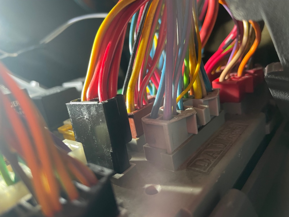

Non pour l'horloge ! J'en ai essayé plusieurs dont une de nos collègues et ...même résulta ! mais ce n'est pas grave .
Pour mon prb de code/phare , je viens d'identifier une connexion merdique de la cosse noire avec les gros fils rouge.(voir photo jointe) Une des 2 cosses mâle de la platine porte fusible était un peu noir , j'ai gratté ces contacts , un coup de soufflette et de "bombe contact" ; mais tjrs contact aléatoire .
que dois-je faire ? démonter la cosse noire ? changer la platine ? (si j'en trouve une ...) , faire une connexion "volante" ??
Votre avis ?
