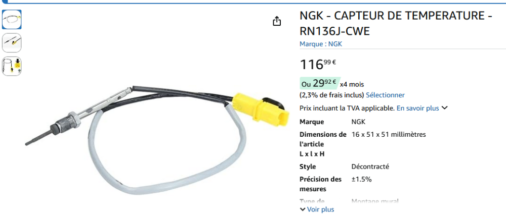

j'ai déjà eu ce message, 2 fois et les deux fois c'était le capteur t° gaz d'échappement, celui qui se situe sur le turbo.
le souci est qu'avec ce défaut le fap ne régénère pas donc effectivement tu as dû le boucher à force de rouler comme ça.
normalement, au bout de 10 régénérations ratées, il faut changer le fap, en faite il suffit de passer la valise et uniquement lui dire que le fap est neuf.
la 1ere fois que c'est arrivé sur le mien, il est grimpé à 99g de suie, et pourtant j'ai changé le capteur assez rapidement et au niveau trajet, c'est vraiment du mixte ( pas une bonne idée un diesel avec fap quand on ne fait que de la ville ou des petits trajets, ce n'est pas recommandé), et le mécano de chez renault qui me l'a passé à la valise n'était pas sûr que le fap arrive à "refonctionner"

ne pas hésiter à monter de la marque pour le capteur, je faisait environ 7.5l/100 en été et 8.5l/100 en hiver , idem au 1er changement de capteur (pas une grande marque), et depuis que j'ai monté un NGK, je suis à 6.5l/100 l'été et 7.5l/100 l'hiver

pour uniquement le capteur il faut compter une petite centaine d'euro (je l'avais commandé sur amazon pour l'avoir en 24h, livré un dimanche).
il faut un clé de tuyauteur en 14 ( clé de 14 à oeil avec un ouverture, mais plus solide qu'une que l'on aurait découpée) si j'ai bonne mémoire.

si tu connais quelqu'un qui bricole, fais lui changer le capteur dont je t'ai parlé, c'est ça:
et qu'il te démonte le fap pour le laver au karsher, ça ne coute rien d'essayer.
par contre passage à la valise pour réinitialiser comme si il y avait eu changement de celui car les 10 régénérations ayant été ratées, c'est bloqué

Nous allons voir pour récupérer la voiture en la tractant avec une connaissance. Pour le capteur dont tu me parles, je vais volontiers essayer de le faire moi même. Si ce n est pas compliqué. Je vais chercher un tuto.gege08 a écrit : 24 nov. 2025, 18:51 si tu connais quelqu'un qui bricole, fais lui changer le capteur dont je t'ai parlé, c'est ça:
Si ce n est pas sa j en déduirait que c est autre chose..
Quand au FAP, ou se situe t il? Je n ai rien trouver pour m aider.
