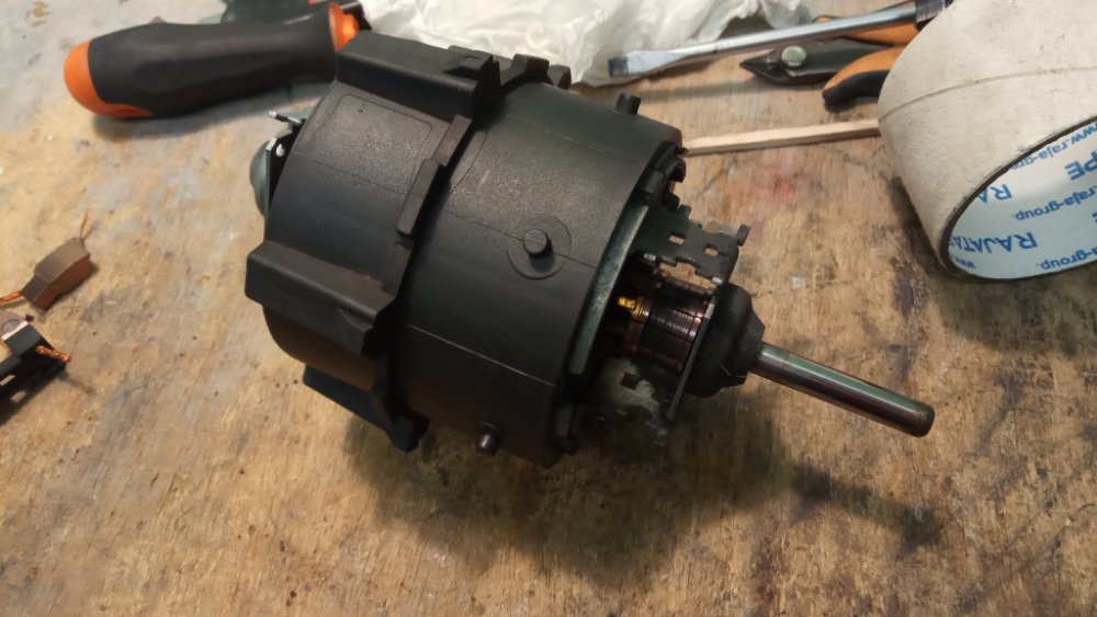

J'ai rencontré un problème de ventilation également (plus aucune ventilation, quelque soit la vitesse). J'avais anticipé en commandant deux modules de puissance d'occasion (mais d'origine, je laisse tomber les trucs chinois à 29 Euros), un ensemble de 4 transistors soit-disant compatibles pour remplacer ceux des modules de puissance, un lot de quatre charbons pour le pulseur et un ensemble de câbles avec les connecteurs d'origine en vue d'un échange en cas de connecteurs brulés.
Une fois le capot de la climatisation déposé, je devais faire vite pour réparer d'où l'intérêt d'avoir anticipé les différentes pannes possibles.
En fait, les quatre charbons du pulseur étaient usés, j'en déduis donc que mes modules de puissance sont bons.
On trouve des tutos pour remplacer ces charbons mais on nous donne la référence AS-PL OB9133S qui en fait ressemble beaucoup à ceux d'origine mais ne conviennent pas vraiment. En effet, leur section est plus faible que ceux d'origine et ils ne viennent pas se bloquer dans le logement prévu. Il faut donc revoir ce point ou les caler avec une plaque en alu (qui pourra entraîner des dégâts si elle se détache).
L'accès au pulseur n'est pas aisé et un pont sera préférable à une fosse ou un bricolage à l'aide de chandelles. Le capot de climatisation est maintenu fermé par 17 vis à tête TORX mâle, il faut donc une douille TORX femelle E5, à prévoir avant de se lancer. Conseil : si l'on travaille dans une fosse, il sera plus facile de retirer toutes les vis se trouvant sous le véhicule du coté passager avant l'opération.
Prévoir une traverse de bois afin de soutenir le capot tant que les 17 vis ne sont pas retirées. On trouve des capots en vente sur le net mais fendus car la personne qui l'a retiré n'a pas suivi cette recommandation.
La turbins du pulseur se retire afin d'accéder aux quatre charbons. J'ai mis du dégrippant sur l'axe, chauffé cette partie modérément afin d'attendrir le plastique puis fait levier avec deux gros tournevis (par les ouvertures). On ne peut pas utiliser d'arrache moyeu car les ouvertures sont au nombre de sept et donc, pas alignées avec l'axe...
Les photos suivent...

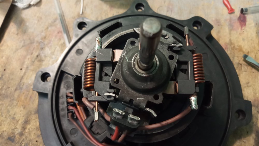

Le moteur est entouré d'une protection plastique avec des ergots en élastomère (donc souples), il faut tirer fortement pour que tout vienne).

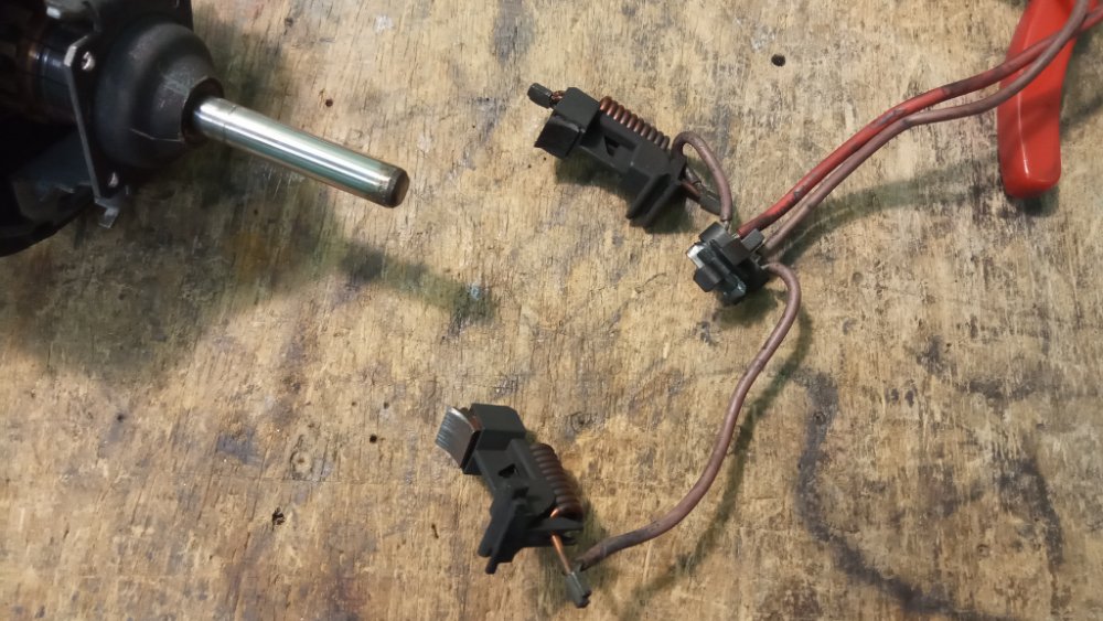

Chaque paire de charbon se démonte facilement (bien prendre des photos pour le remontage et l'affectation des différents câbles). Ici, les charbons d'origine après 19 ans d'usure.

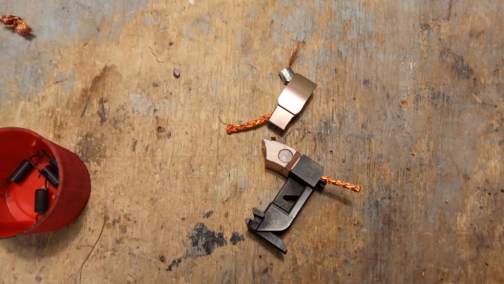

Les charbons neufs qui "ressemblent" à ceux d'origine (mais ne sont pas tout à fait les mêmes).

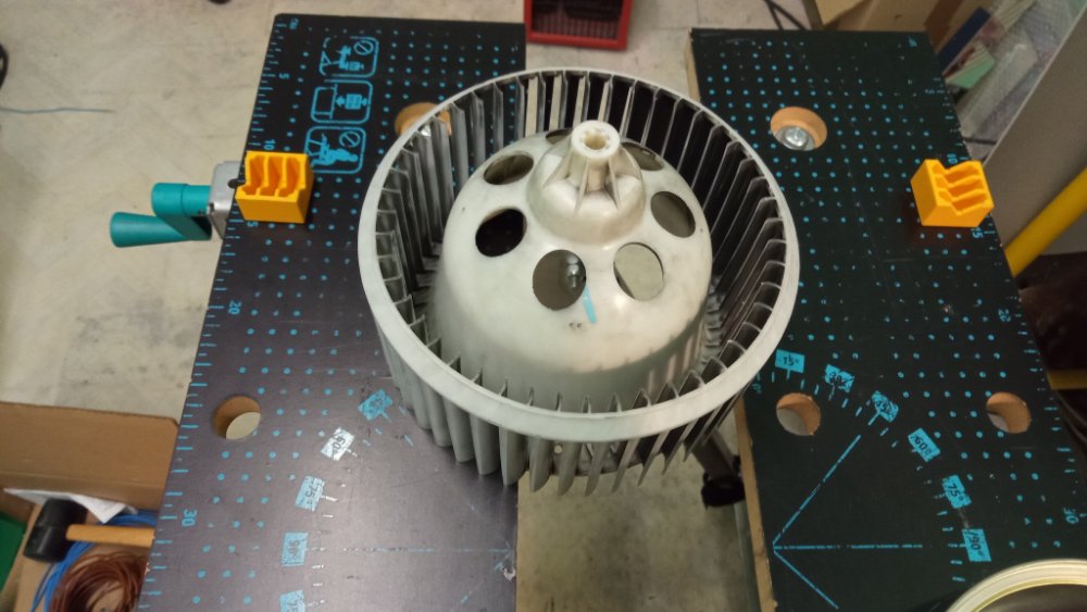

La turbine avant lavage (CIF, white spirit brosse, etc.) Bon courage, c'est tenace !
L'axe est lisse, c'est donc plus simple pour retirer et remettre la turbine.

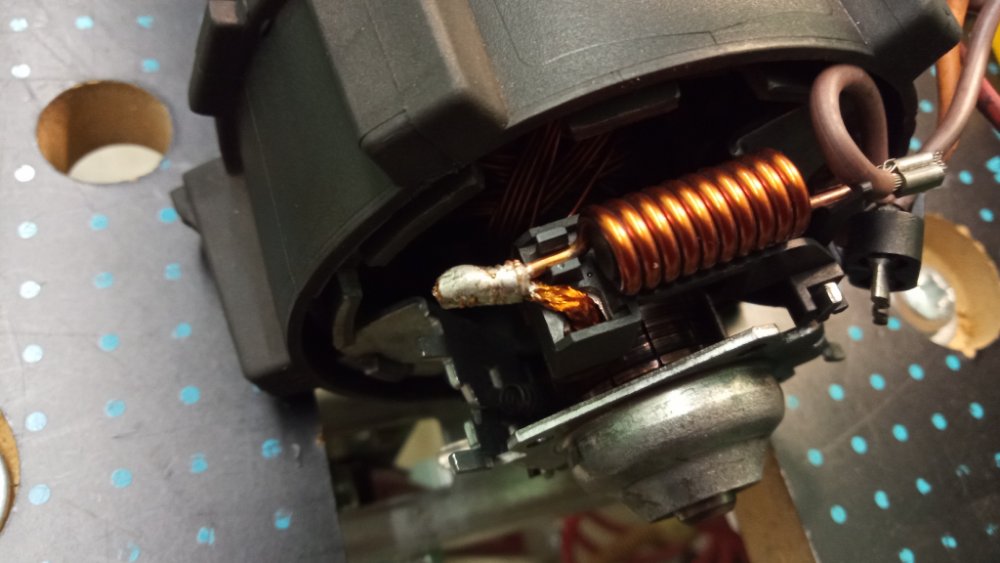

Chaque connexion est réalisée en l'entourant d'un fil de cuivre puis le tout est soudé. Un connecteur à sertir aurait été mieux mais les miens étaient trop petits.

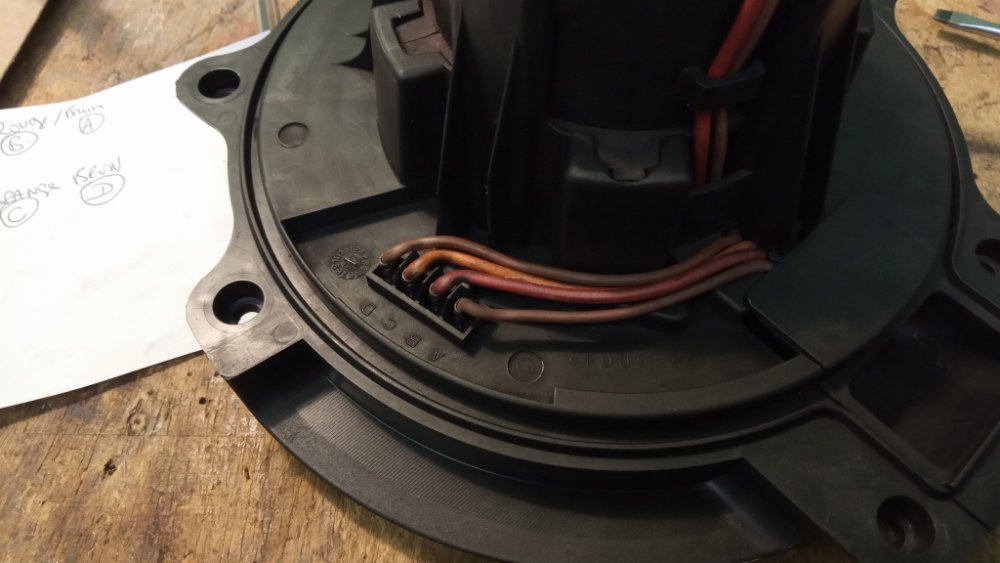

A noter que le connecteur avec les quatre fils se démonte facilement, il suffit de faire coulisser l'épingle en plastique pour libérer les quatre cosses.

Super boulot, merci pour le partage!

C'est aussi ce que j'ai fait et c'est venu tranquille :wink:
Les balais sont changés. Il était temps...
Même le porte balais touchait le collecteur :mrgreen:
