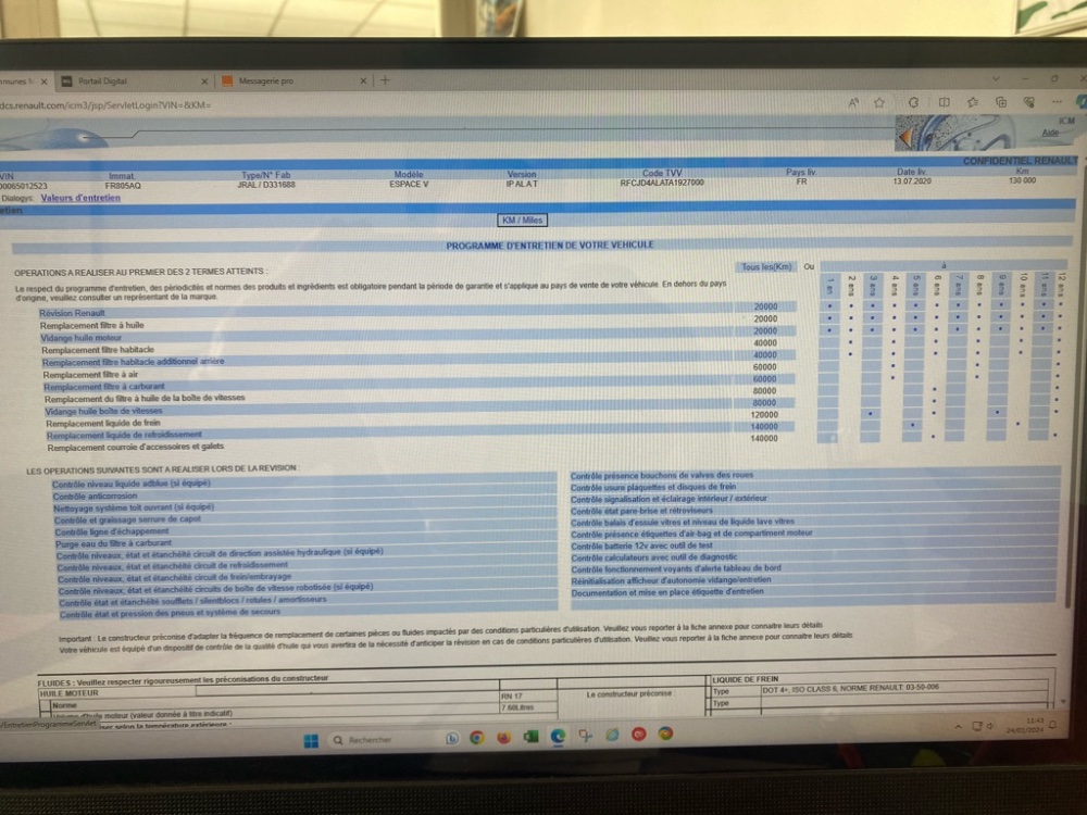

J’ai mis 7.9L d’huile et je suis toujours pas au maximum.
Si une personne a accès à diaglogys je serais preneur qu’il me dit la contenance réelle de mon moteur avec le VIN car il parle de 7,6L à titre indicatif mais prenne t-il en compte le filtre à huile ou pas dans cette mesure.

Re: Quantité d’huile M9R650 2.0 bluedci 200
Merci grostoto.
J’ai ce document qui vient de Renault et qui parle de 7.6L.
La j’ai quand même rajouter 0,3L par rapport au 7,6L
Et je ne suis pas au maxi pourtant je suis sur un sol plat même mon collègue était étonné.
