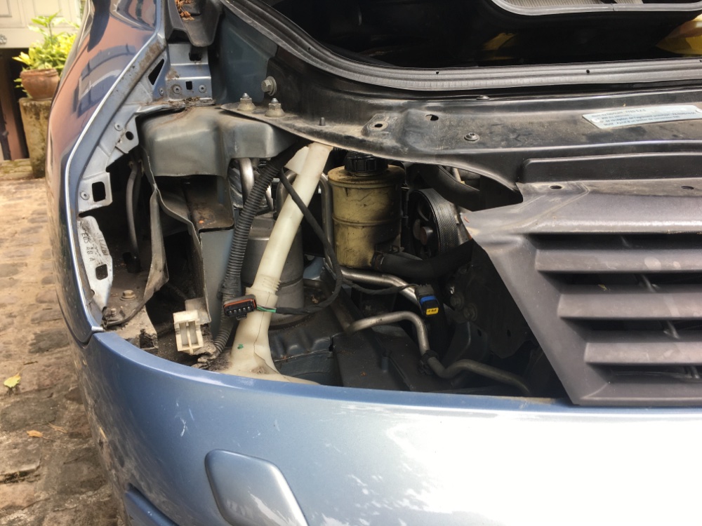

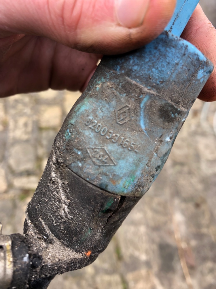

C'est une maladie sur nos véhicules. Il y a fort à parier que le tien est également victime : la pompe qui dessert les laves-phares est montée dans une dépression le long du bocal de lave-glace. L'eau de pluie ruisselle et fait rouiller et exploser la pompe.
Tu peux la remplacer si tu le souhaites mais ça recommencera... et ça n'est pour l'instant pas bloquant au CT. Même si selon le mot de la loi ça devrait l'être, si je ne me méprends.

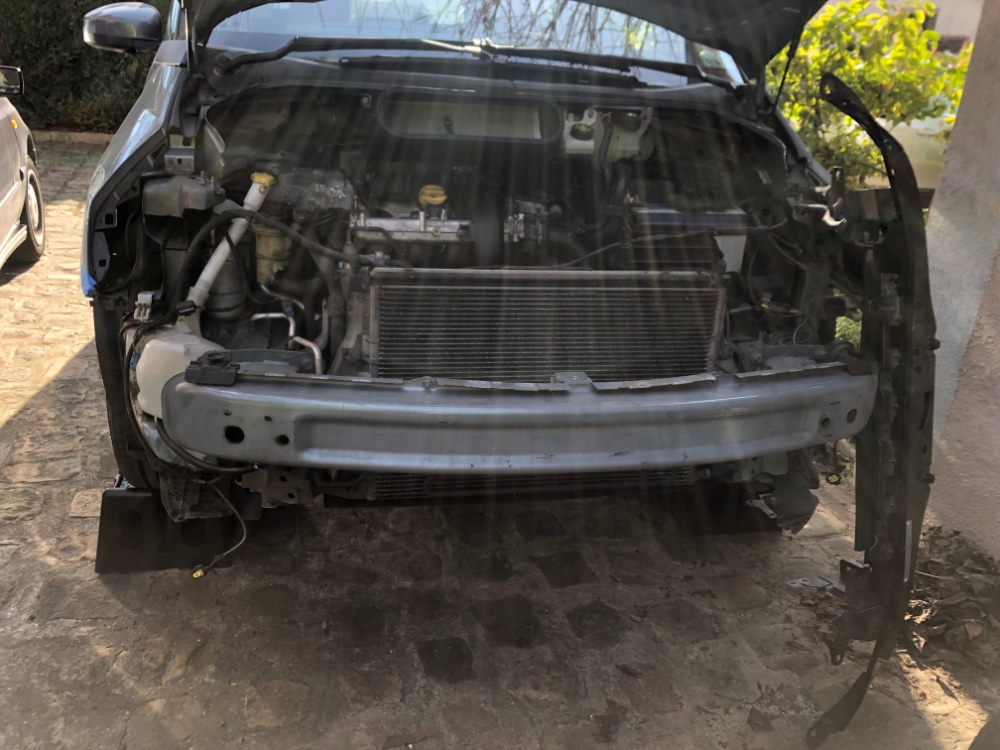

j'ai changé la mienne, elle n'a tenu que quelques mois, bon c'était du chinois sur ebay.
par contre tu retrouves les mêmes sur plusieurs marques de voitures, dans le cas présent renaut/citroen/peugeot, ce sont les 3 marques qui étaient notées sur celle que j'ai démonté, elle se monte aussi sur les 807, c8 etc etc
j'étais passé par le phare pour la changer, un peu chiant, mais ça se fait.
