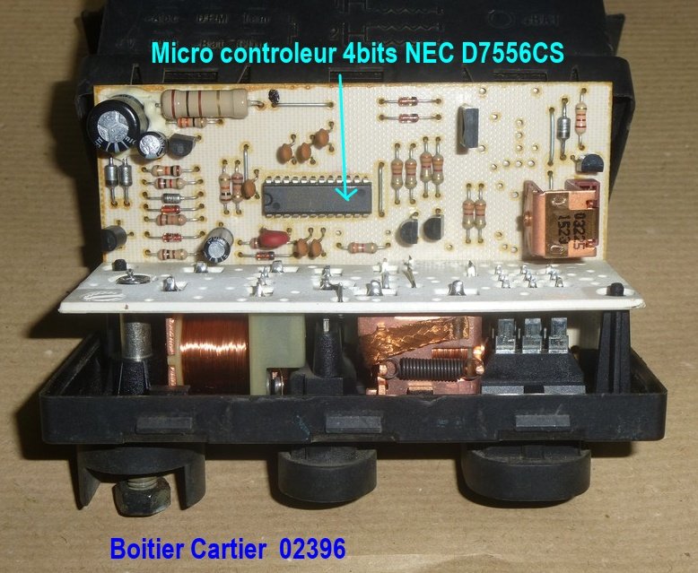

Il y a deux semaines, j'ai cru que je n'arriverai pas à démarrer l' Espace.
J'ai ouvert le boîtier Cartier 02396, juste pour voir.
Boîtier Cartier 02396.
Magnifique ! pour un fabrication de 1993, état impeccable, pas de défauts apparents.

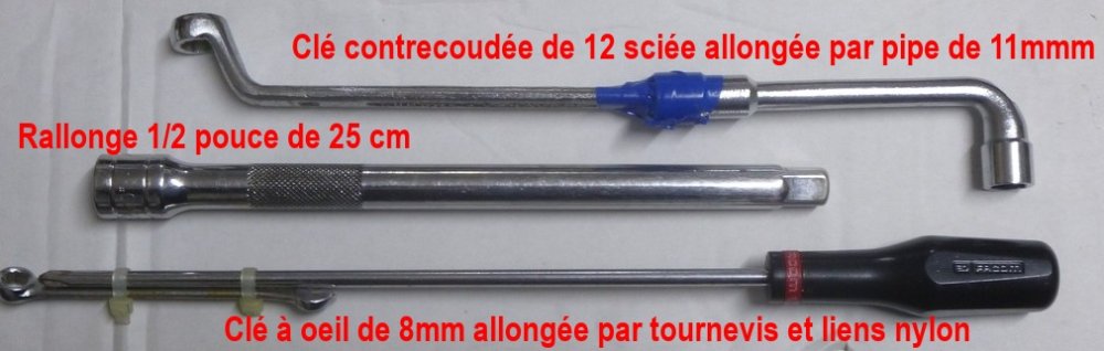

Je n'ai rien démonté d'autre que les bougies, mais j'ai du fabriquer de l'outillage.
On dira que le cylindre n°1 est celui côté boîte.
Les outils:
Outils.
Outils.

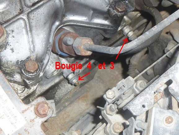

Bougies 4 et 3.
Bougies 4 et 3.

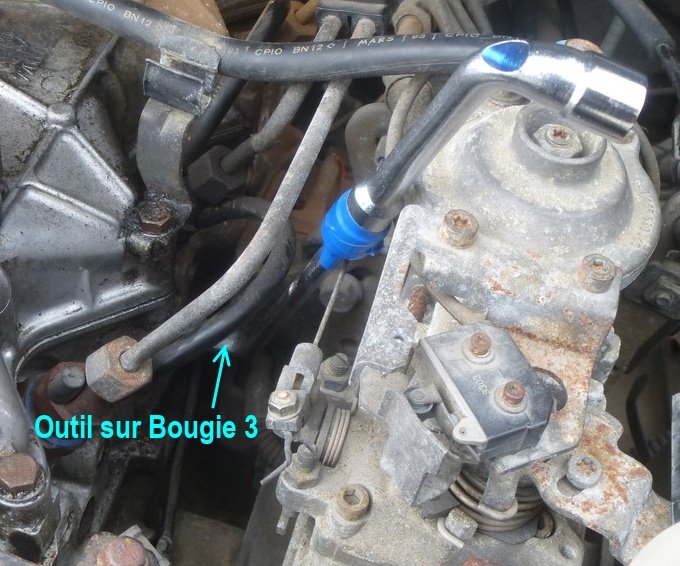

Cylindre 3:
Utilisation d'une clé à œil de 8mm rallongée avec un tournevis et colliers nylon bien serrés.
Puis d'une clé à œil de 12mm contre coudée sciée et allongée avec une clé à pipe de 11mm.
Difficulté de passer la main pour récupérer l'écrou et la bougie.
Outil sur bougie 3.
Outil sur bougie 3.
