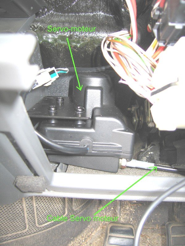

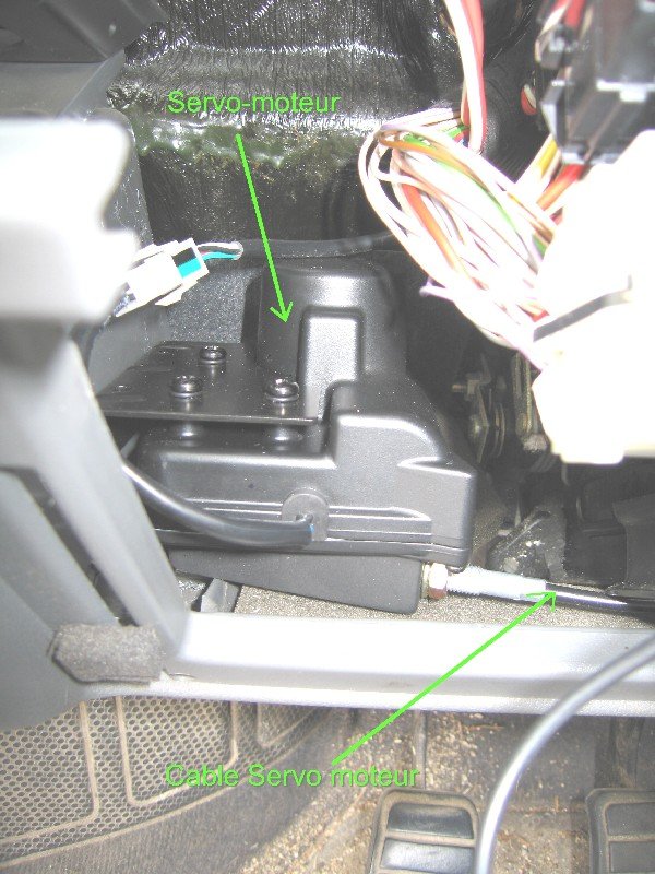

On peut mettre le servomoteur dans le compartiment moteur et toute la filasse et l'électronique sous le tableau de bord, mais il faut alors passer le câble électrique (4 fils) de commande du servomoteur. J'ai préféré laisser le servomoteur dans l'habitacle à gauche au dessus de la pédale d'embrayage, j'entends le clac caractéristique d'enclenchement du servo.
E2_Servomoteur_0681a

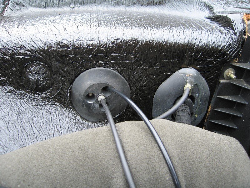

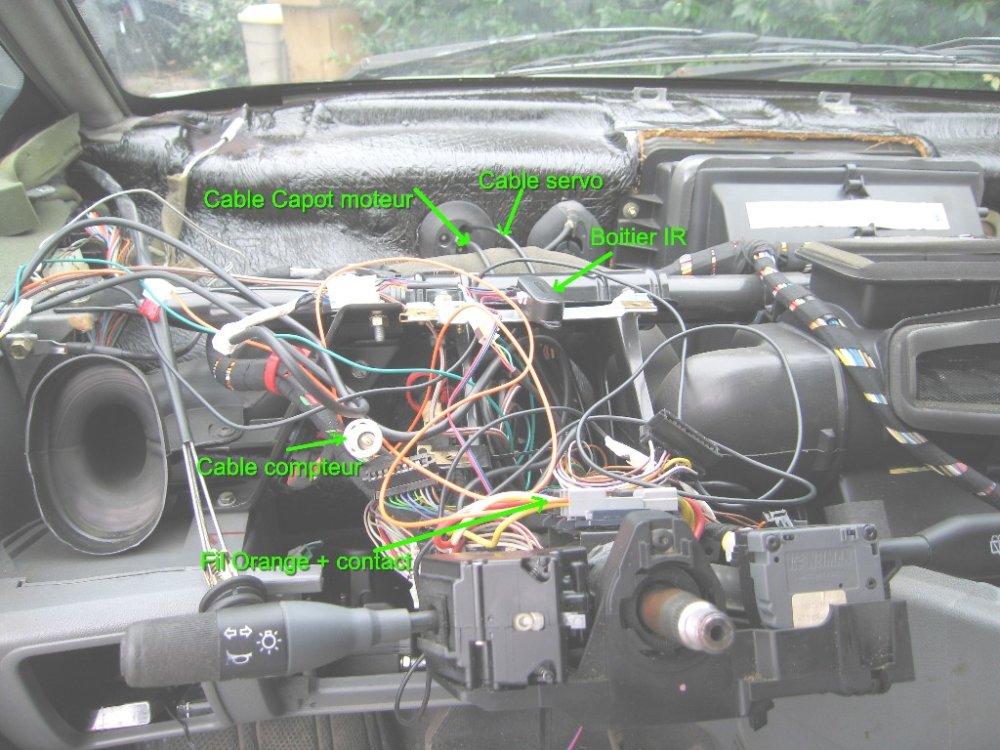

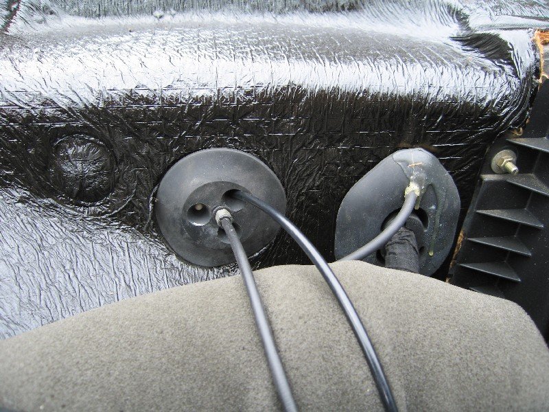

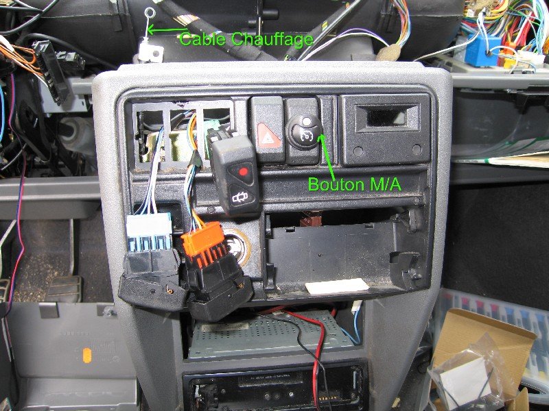

Et il a fallu démonter tableau et planche de bord, volant, et habillage de direction.
J'ai fait passer le câble du servomoteur à côté de celui de commande du capot moteur tout est prévu, rien à percer.
Détail_Cable_Servo_0680a

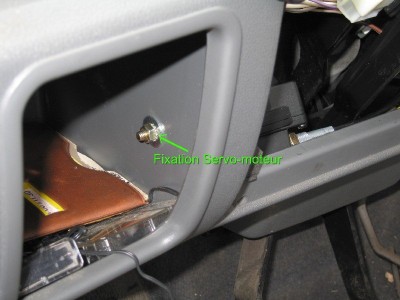

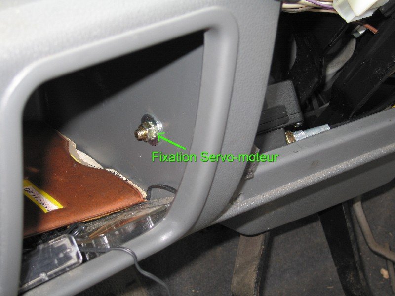

J'ai du percer quatre trous:
1 de 8mm pour fixer le servomoteur dans la paroi plastique
Fix_Servo_0687a
Fix_Servo_0687a

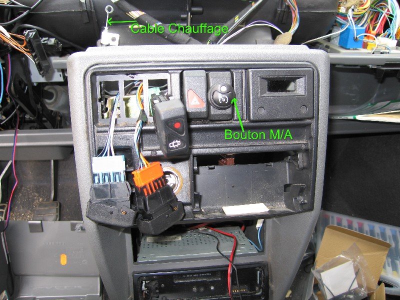

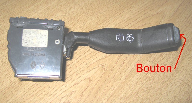

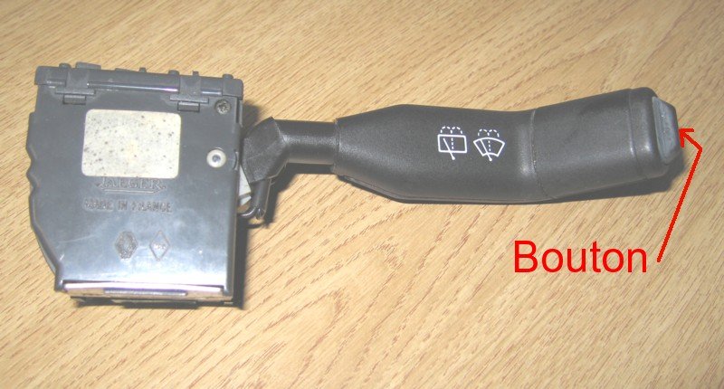

1 de 6mm pour le récepteur IR sur le cache haut de colonne de direction
1 de 10mm sur un bouton non utilisé (Anti-brouillards que je n'ai pas) pour M/A
E2_MA_0683a
E2_MA_0683a

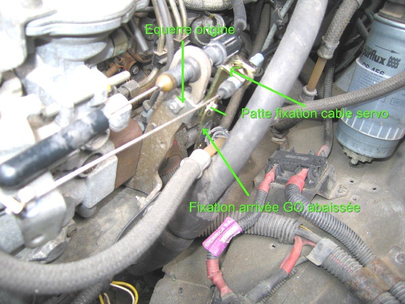

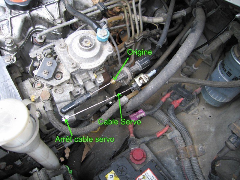

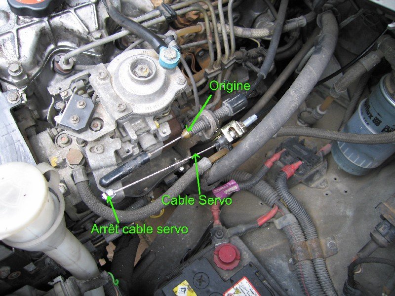

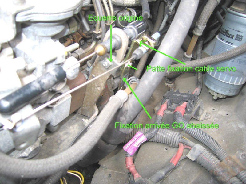

1 de 5mm (je ne suis pas sûr) pour l'arrêt de câble sur la commande de pompe à injection.
PInjection1
PInjection1
Pinjection2
Pinjection2

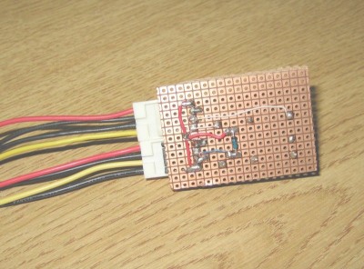

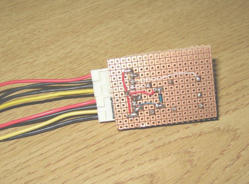

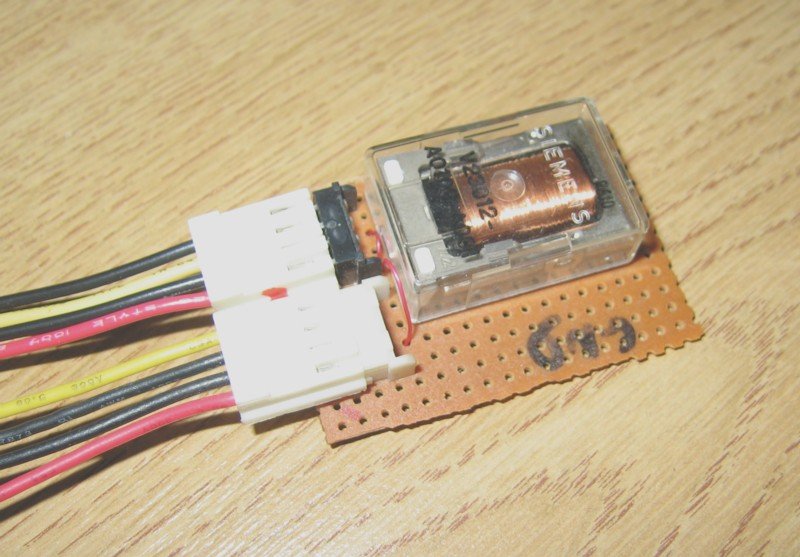

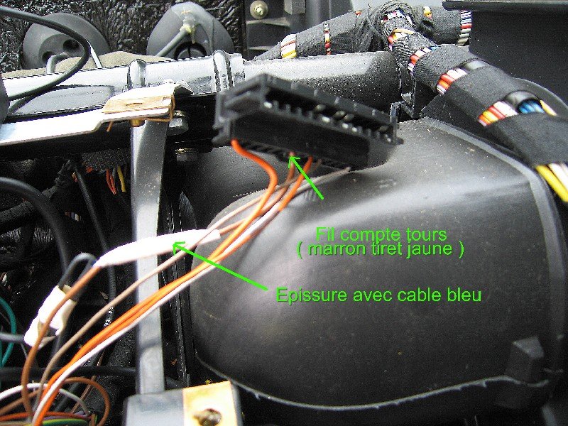

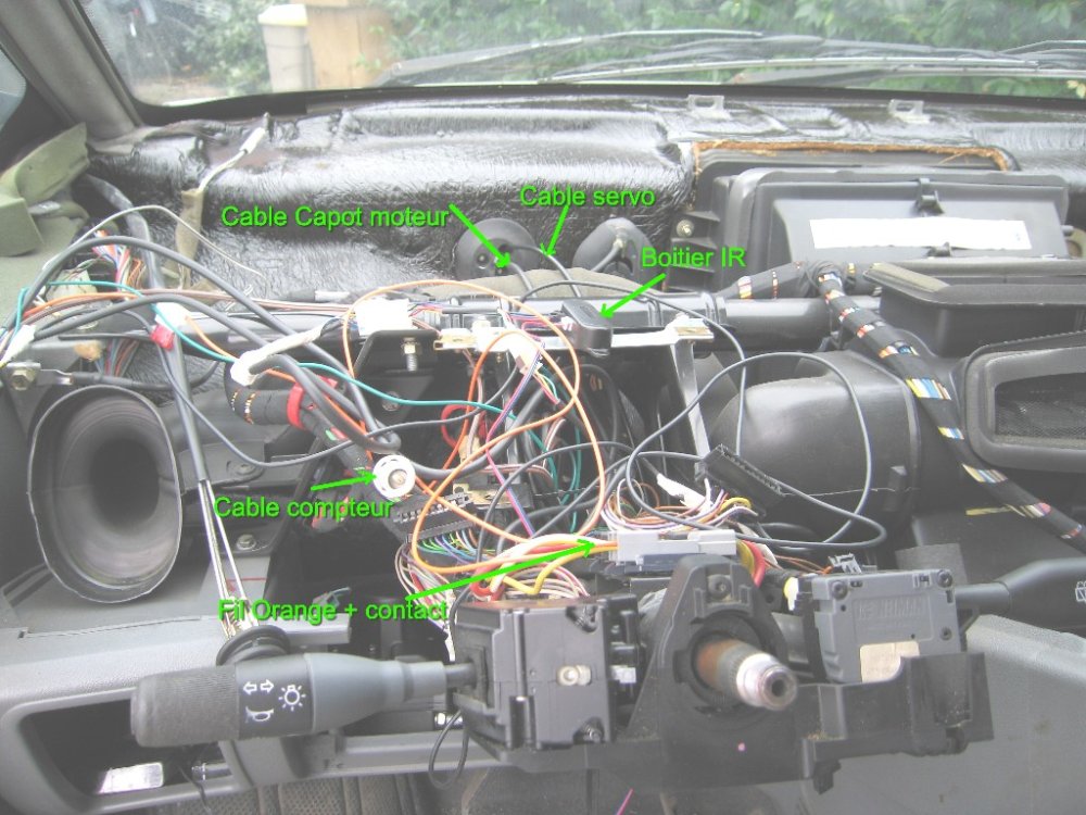

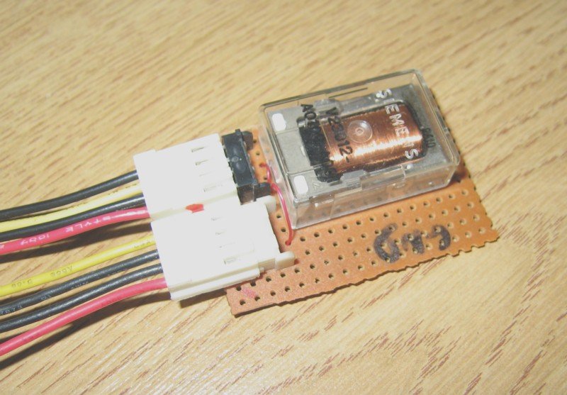

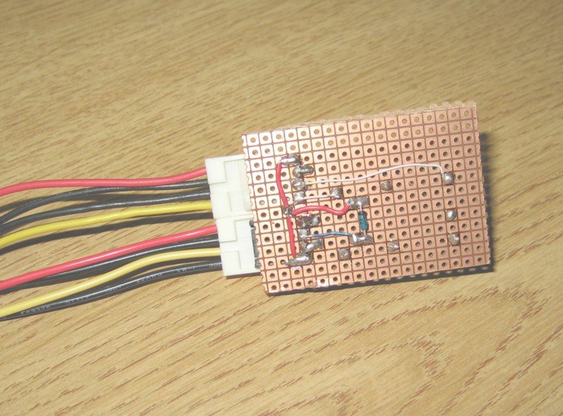

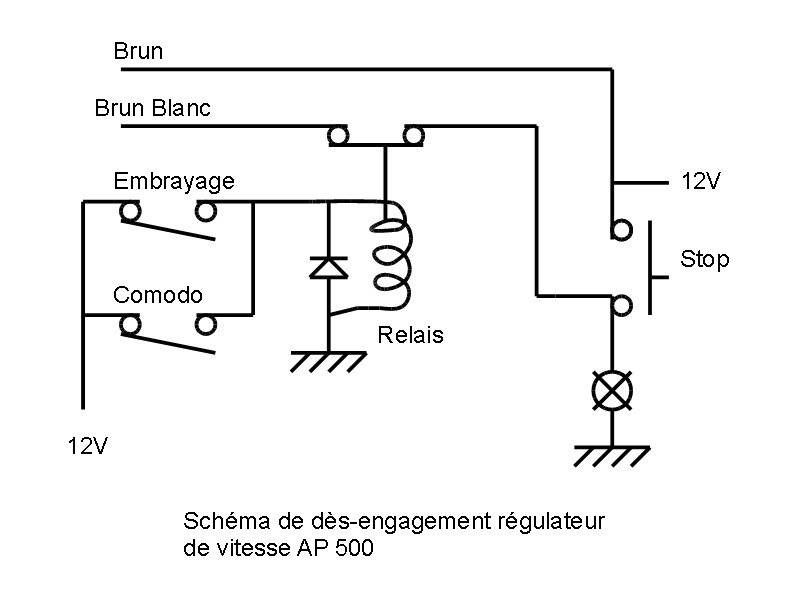

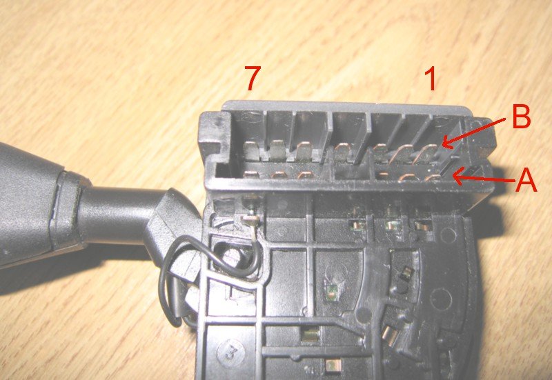

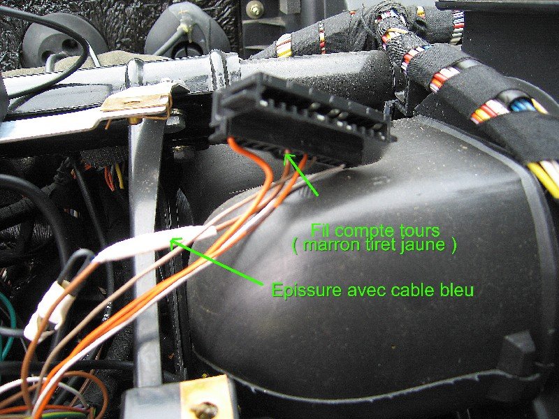

Pour le câblage j'ai soudé:
1 fil orange sur un + contact direct
1 fil bleu sur le fil compte tour
PriseInfoCompteTours

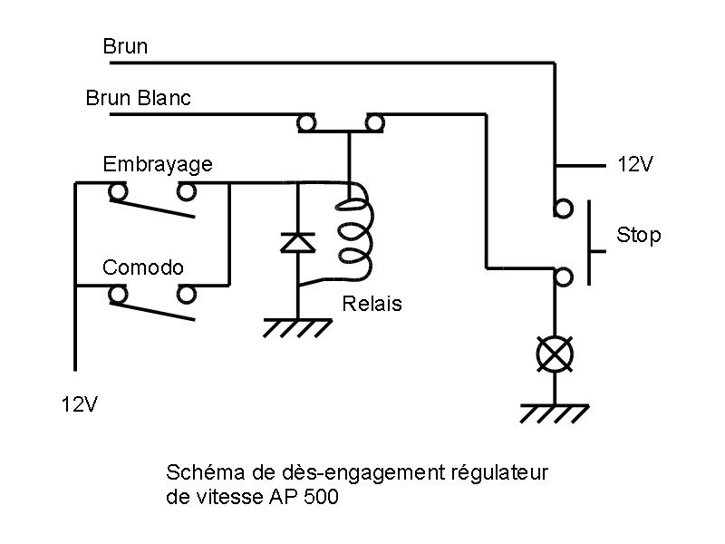

2 fils marron et marron blanc en parallèle sur le contact de stop
et boulonné le fil vert sur une masse "franche"
Pour les branchements des divers boîtiers il faut suivre les indications du mode d'emploi.
Évidemment le premier essai sur route a raté. J'ai du lire avec attention la fiche de ré-initialisation du boîtier:
Ré-initialisation, indiquer signal régime (car compte tour) et pas vitesse et enregistrer le réglage. Et çà marche!!!

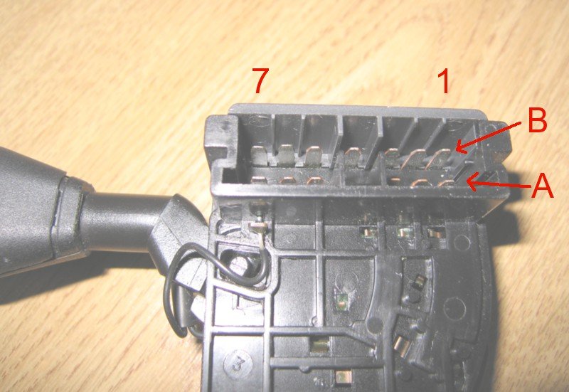

J'ai trouvé à la casse un comodo essuie-vitre de Clio avec un bouton qui devait commander un ordinateur de bord..??
Commodo EV  Bouton Face
De face.
Commodo EV Bouton connecteur
Ce comodo est identique à ceux de nos Espaces 2, à part le bouton et les connecteurs A7 et B7. Ce bouton fait un contact fugitif entre A7 et B7. Je ne sais pas à quoi est utilisé le B6.
Schéma Relais Pause régulateur
Le schéma modifié.
J'ai adapté le schéma d'origine de l'AP500 avec un relais carte 12V 2RT, des connecteurs d'alimentation de lecteur de disquette 3,5" et quelques bouts de fils, le tout de récupération, sur un petit circuit bakélite pré-percé. Le pas des perçages est de 2,54mm.
Le bricolage
Relais Pause Régulateur
Carte relais recto.
Relais  Pause Régulateur verso
Carte relais verso.
Le principe du dès-engagement, c'est que l'un des fils de contrôle change d'état.
Sur mon montage, le fil brun est au 12v tout le temps. Et le Brun-Blanc est en temps normal à 0v, à travers la lampe du stop.
Dès qu'on freine, le Brun-Blanc passe à 12v et le régulateur se dès-engage.
Pour l'embrayage, on coupe le fil Brun-Blanc, qui ne force plus l'entrée du régulateur à 0v, et comme ils ont obligatoirement mis une résistance de tirage au 12v, le Brun-Blanc passe à 12v et le régulateur se dès-engage.
Comme je n'ai pas encore trouvé la manière de faire l'interrupteur d'embrayage, je laisse en attente. C'est sur, je pourrais en acheter un tout fait... mais c'est beaucoup moins amusant.
Donc, vue de dessous en partant de la gauche.
Carte relais:
1 et 2 contact fugitif d'embrayage (en attente)
3 et 4 vers fil de commande brun blanc (le relais est en en position repos -fermé- par défaut) qui est coupé dès que le relais est actionné.
5 +12volts pris sur le fil APC (après contact) qui alimente le régulateur
6 0 volt Comodo B2
7 Comodo A7
8 Comodo B7
Il me reste à placer la carte relais dans un petit boitier pour éviter les courts circuits et à fixer le tout sous la colonne de direction.
Le courant qui passe dans la bobine de 330 ohms du relais fait environ 35mA. J'ai ajouté une diode de protection récupérée en même temps que le relais.
Dernier détail, çà marche! Je peux mettre en pause le régulateur sans freiner, juste en appuyant sur le bouton du comodo. Et revenir à la vitesse antérieure avec la commande "RES", ou en sélectionner une autre avec "SET".
Cordialement.
