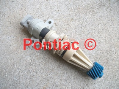

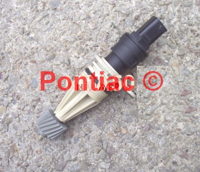

Pour info, sur mon III, le capteur qui était installé est aussi le 77 00 425 250 (je viens juste de le changer)
(Je ne savais pas trop comment insérer des images; j'espère que ça va comme cela...)

Sur le 2.2DT il y a 3 types de capteur... enfin plutôt de "prise d'infos vitesse"....
En 1° celle qui est prise sur le calculateur du bloc ABS
En 2° et 3° sur 2 capteurs différents suivant modèle directement sur la boite...
Photos des 2° et 3°
Photos des 2° et 3°
