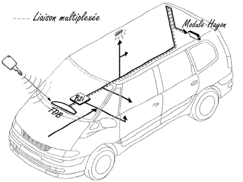

Schéma de principe :
Voici le détail des fonctions multiplexées, car nos III ne sont pas entièrement multiplexés.
Le B2I se trouve aux pieds du passager sous une trappe avec les fusibles "Habitacle"
COMPOSITION DU RESEAU MULTIPLEXE
Le multiplexage ne concerne que la gestion du «confort»
Il se compose de:
- Boitier d'Interconnexion Habitacle (BII)
- Prise de diagnostic OBD
- Combiné d'affichage
- Faisceaux spécifique
- Module de gestion hayon
COMPLEMENTAIRE NON MULTIPLEXE
Calculateur Injection
Calculateur ABR 5.3
Radio
Calculateur COA
Faisceau moteur
Les commodos au volant.
Le compteur des multiplexés gère :
- le code de la radiofréquence (TRF) puis envoie l'ordre au boîtier interconnexion habitacle l'ouverture ou la fermeture des portes.
- Affichage de la température extérieure (selon le niveau d'équipement)
TELECOMMANDE
Télécommande radio
Le B2I des multiplexés gère :
- l'antidémarrage,
- condamnation des portes,
- les clignotants
- éclairage habitacle,
- lève-vitre conducteur,
- essuyage avant,
- information moteur,
- envoie des informations au module hayon, pour le fonctionnement : essuyage arrière, anti-brouillard
arrière....
Il échange des informations principalement avec le combiné et le module hayon, et gére aussi tous les
voyants d'alerte des autres fonctions du combiné.
Il remplace le boîtier antidémarrage, la centrale clignotante, le relais d'air conditionné, le relais blocage des
lève-vitres arrière et le relais 0 Volt après TRF.
Il centralise les informations de diagnostic.
Le Boitier de gestion hayon
Il est intégré au moteur d'essuie glace arrière et ne concerne que les multiplexés.
Il reçoit les ordres de commande du boitier interconnexion habitacle B2I et gère:
- l'essuyage arrière,
- les feux de brouillard,
- la fermeture du hayon de la lunette ouvrante,
- l'éclairage habitacle arrière et la plaque d'immatriculation.
