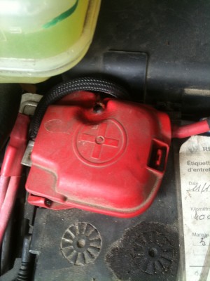

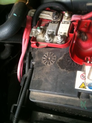

Hello thestone
Oui arf!! Y'a mieux comme situation... Mais y'a pire, j'ai failli être à la rue... Donc depuis, tout est vu sou un autre angle dirais-je
J'ai besoin de votre aide ou des connaissances de vos amis mécanos
C'est une première approche... Elle concerne l'espace à nouveau
Il y a peu...
L'espace n'arrivait plus a démarrer madame m'en avait parlé...
Cet aprem j'ai regardé, et je l'ai démarré aux câbles...
Je lai laissé tourner 10 minutes et j'y suis retourné pour voir, de la fumée sortait du capot, j'ai pensé au manque de ldr et en fait non... C'est la cosse + qui cramait le plastique et les câbles étaient brulant....
Sans l'intervention des câbles de démarrage... Au moment ou je lance la séquence de démarrage, il fait son Check, on entend un clac et point barre... Je pensais au démarreur... Aucun message de panne et dieu sait si l'espace est très doué dans ce domaine...
Je ne connais pas la typo de ce bloc sur le plan électrique... Seulement que sur un des deux câbles brulant un part vers le démarreur. Voilà!
Merci !

Re: bonsoir à tous les spacedrivers
Verdict clair alors, solénoïde du démarreur ou démarreur en cours jus

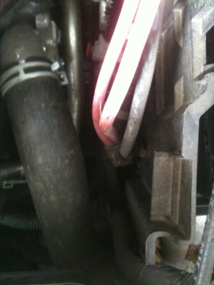

pour conclure les photos, comme cela vous aurez une meilleure vue de la chose
Content de te revoir aussi
Le solénoïde est électroaimant sur le dessus du démarreur (le cylindre qui y est collé en fait) . Il sert à "pousser" les dents du démarreur sur le volant moteur.
Un petit peu de lecture pour t'aider au passage :
http://www.forum-auto.com/pole-techniqu ... 309934.htm
Un truc m'étonne tout de même, un des fusibles sur la cosse du + aurai du claquer vus les symptomes
Retour d'infos!!
Platine avec les deux fusibles changée
Capot sup de cosse changé
Cosse métallique changée
Résultat... Parfait!!
Coût Renault en pièces uniquement: 48,71€ TTC
Voilà les amis
Et merci à P.E.C. Pour son aide
