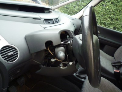

Commencer par démonter les 2 demi-caches derrière le volant.
2 vis tors de 20.
Pour plus de facilité tirer le volant le plus vers vous.
2 vis tors de 20.

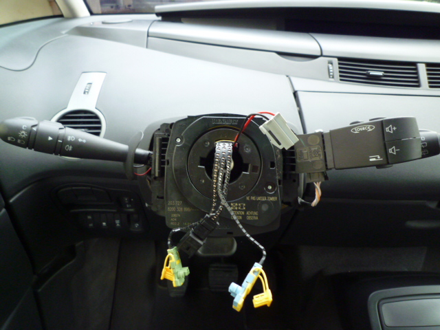

Voila l'arrière de l'airbag.
Les 2 autres fiches dessous, noir et blanche.
Débrancher les 2 prises de l'airbag en haut bleu et vert.Les 2 autres fiches dessous, noir et blanche.

Pour débrancher les prises de l'airbag, il faut sortir le clips sur du dessus et en suite la soulever.
Stocker le boitier d'airbag à plat le logo vers le haut, éviter de le mettre a coté d'une source de chaleur.

Desserrer la vis torx (du 50, qui se trouve derrière les cables) du volant puis, l'enlever.
Pour le remontage procéder dans l'ordre inverse.R5 TL, R5 GTL, R5 Alpine, BMW 316i, BMW 318i, Super 5 GT turbo, ford fiesta D, Clio 1,9D, Peugeot 405 D, Pontiac transport, Opel Zafira, Chrysler PT cruiser.
