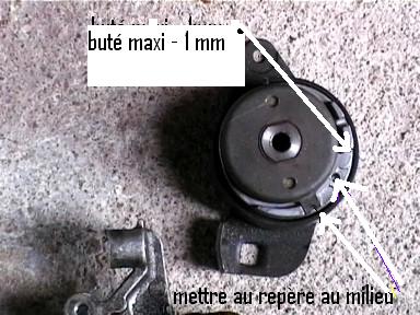

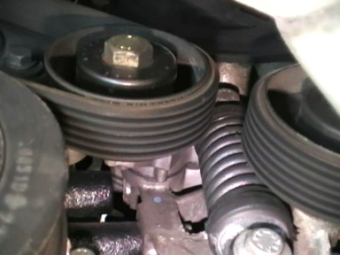

Messages : 7118
Re: 2.2 dt refuse de demarrer [ RESOLU ]
je suis d'accord avec toi
voir photos jointes:
galet tendeur distribution
galet tendeur courroie accessoire
