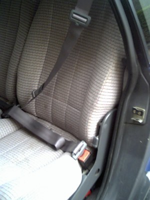

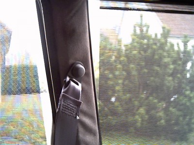

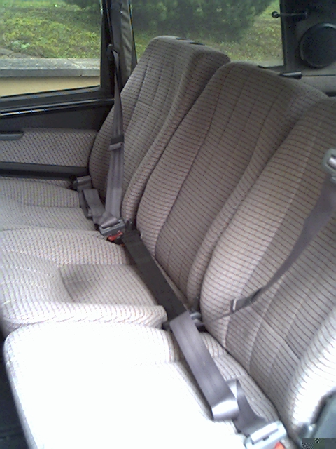

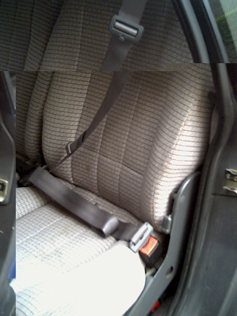

Re: adaptation siege arriere 3 points
Photos ceintures montées
ça semble quand même beaucoup plus sur!
J'ai remis les photos montage ceintures 3 points dans mon message plus haut de 2011 , si ça peut aider ,
C’est justement ta photo qui m’a inspiré la modif !!marcus67 a écrit :Salut
