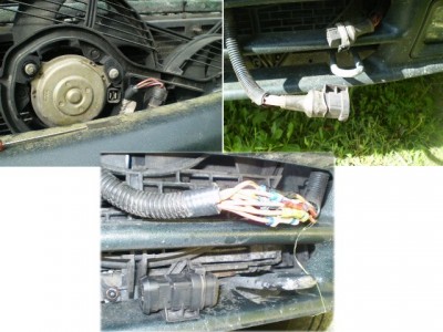

salut, tu as un gros connecteur du coté des ventilos planqué dans le pare choc: tu le vires, tu soudes, ou domino, perso j'ai soudé, plus de soucis ![Wink ;)](./images/smilies/icon_wink.gif)

je te post une photo de la bidouille

voila c'est ce que j'ai fait, et plus jamais eu de soucis ![Wink ;)](./images/smilies/icon_wink.gif)
Re: VENTILATEUR
bien vue le hic c que jai 8 fil d'un coté et 4 de lautre mdr
