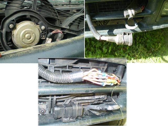

salut, tu as un gros connecteur du coté des ventilos planqué dans le pare choc: tu le vires, tu soudes, ou domino, perso j'ai soudé, plus de soucis

+1panne courante sur nos II ,
car je pense que tu as un II

je te post une photo de la bidouille

voila c'est ce que j'ai fait, et plus jamais eu de soucis

bien vue le hic c que jai 8 fil d'un coté et 4 de lautre mdr
