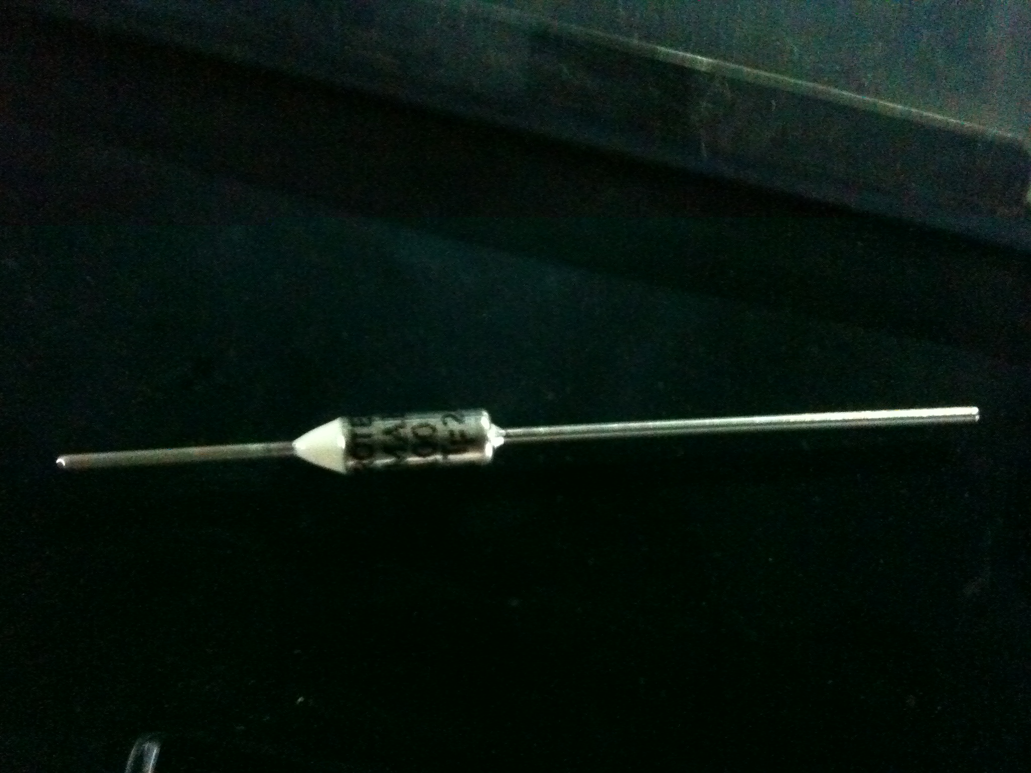

Bonjour à tous,chez conrad,le thermo-fusible ref:534102 est à 1€20.Je l'ai changé il y a un an et depuis plus de problème et j'ai fait de même sur ma 21 nevada!

+1 avec Julien. J avais mis ça mais on peut pas le souder a la place de l ancien car la chaleur du fer le fait péter ! (ou soudures rapides ?)
finalement je l avais branché avec 2 dominos débarrassés du plastique.

+1 aussi,j'ai soudé un domino sans plastique direct sur les pattes,plus de problème et surtout bien dégripper le ventilo.
