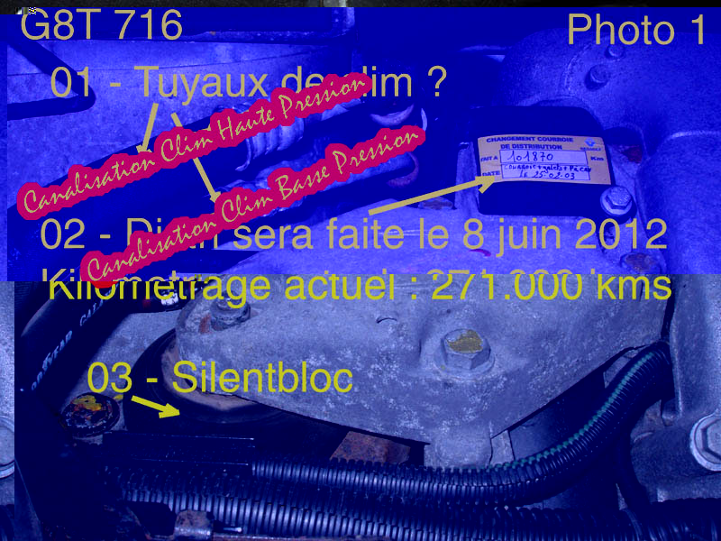

Photo 4 :
5 = Bocal de liquide de DA ! :wink:

Photo 4 ok

1 troisième image : faisceau capteur de charge de la pompe à injection.

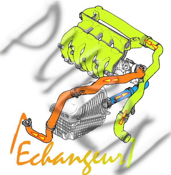

Les gros tuyaux noirs c'est l'air entre le turbo et l'échangeur air air
pour le reste , pas facile de tout voir sur le téléphone .J e te complète tout demain matin si personne n'est passé entre les deux;)

Je suis en train de mettre à jour tes images ... par contre je vois un truc : Distri de 2003 et qui a 170 000 kms :shock: Un truc comme cela , je ne le démarre surtout pas. C'est plus que de l'inconscience, c'est du suicide de moteur :evil:

Les images modifiées :
Et une dernière pour ton circuit d'air :
