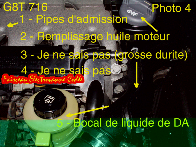

SON MOTEUR G8T 716

Photo 4 :
5 = Bocal de liquide de DA ! :wink:

Ah mince
Merci d'avoir corrigé :)
( en même temps j'apprends )
Photo 4 ok

Re: [Espace III 2.2 DT RTE 1999 - 270.936 kms] Mon Espace et
1 troisième image : faisceau capteur de charge de la pompe à injection.
Les gros tuyaux noirs c'est l'air entre le turbo et l'échangeur air air
pour le reste , pas facile de tout voir sur le téléphone .J e te complète tout demain matin si personne n'est passé entre les deux;)

TABLEAU DE BORD
Grâce à vos précieux conseils, je me suis lancé dans la réparation de l'affichage imparfait du tableau de bord.
En effet, l'éclairage du TDB n'était pas homogène, même parfois, la partie gauche s'éteignait complètement.
Aucun problème de dépannage n'a été rencontré !!
Je n'ai pas eu, comme je le pensais, à faire une petite soudure.
Enseignements (à confirmer par les pros :) ):
- Les TDB E1 (celui équipé) n'ont qu'un seul connecteur (bleu).
- Si "E1" est inscrit sur l'étiquette du B2I, il en résulte que le TDB est aussi "E1"
- Mon B2I n'est pas multiplexé
Voilà quelques photos:
A++ et encore merci :)
José
Tu es bien multiplexé et effectivement pour toi, une seule prise car RTE donc E1 et donc pas d'affichage déporté ( la deuxième prise ;) )
Je vais mettre à jour le sujet sur le multiplexage d'ailleurs ... avec ton autorisation pour copier coller certaines de tes images dans le sujet concerné ;)
Merci de cette poursuite d'exploration

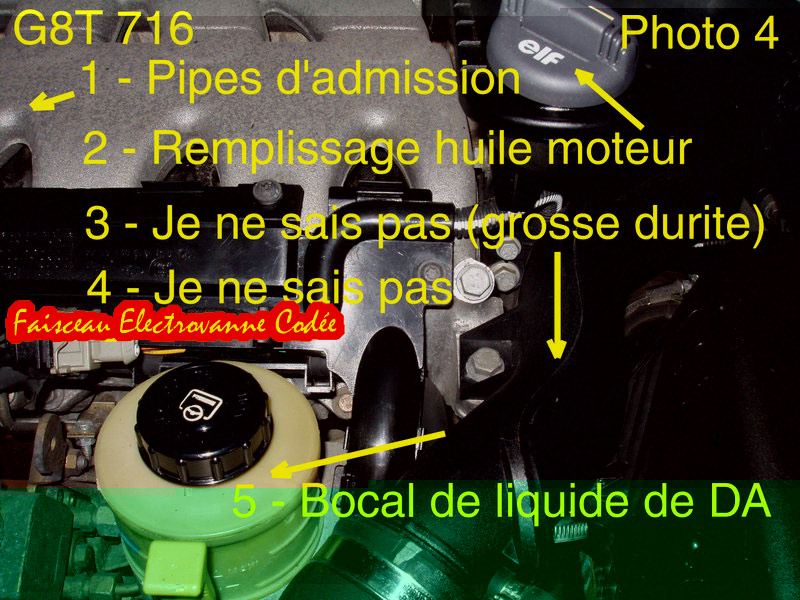

Les photos "nues" ci-après
