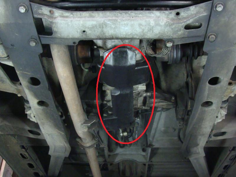

Bin le cache noir qui cache la tringlerie des vitesses ! heu je ne vois pas comment être plus clairpat 02 a écrit :de qu'elle cache tu parlenounousse62 a écrit :Nickel ces voitures![]()
Pas un poil d'huile en plus !!!et je n'ai pas ce cache sur la tringlerie des vitesses, c'est en standard ça
- Messages : 7118
Re: espace 2.1 dtv
bonjournounousse62 a écrit :Bin le cache noir qui cache la tringlerie des vitesses ! heu je ne vois pas comment être plus clairpat 02 a écrit :de qu'elle cache tu parlenounousse62 a écrit :Nickel ces voitures![]()
celui là (entouré en rouge )
je ne l'ai pas non plus

a oui celui cinounousse62 a écrit :Bin le cache noir qui cache la tringlerie des vitesses ! heu je ne vois pas comment être plus clairpat 02 a écrit :de qu'elle cache tu parlenounousse62 a écrit :Nickel ces voitures![]()
ps : pour dom89 il l'on monté surement sur les dernier espace 2 , mais si tu le trouve tu peut le monter
ps : pour TheStone oui regarde sur le tien si c'est le même System , sinon le fil de fer peut dépanner si elle tombe

Ah oui ok, autant pour moi, j'avais mal visualisé. Mais cela ne change pas le fait que je ne l'ai pas
