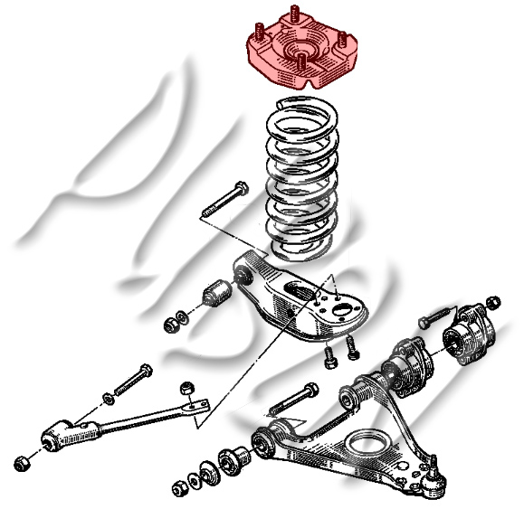

Question aux pros alors , pour ma culture, cela s'appelle comment le truc en rouge , cette fameuse pièce 22

C'est une semelle

Euh, une semelle c'est en dessous non
... je dis peut être une bêtise , mais bon le losange ne serait pas à une absurdité de ce genre près ...

Chez le Losange => "fixation supérieur d’amortisseur"
Ou encore tout simplement le "support supérieur d'amortisseur"
D'ailleurs sur le new Dial j'ai lu un OTS là dessus ( changement de cette tête pour passer de 3 boulons a 4 mais où ?? avec plan/cote de perçage... )
