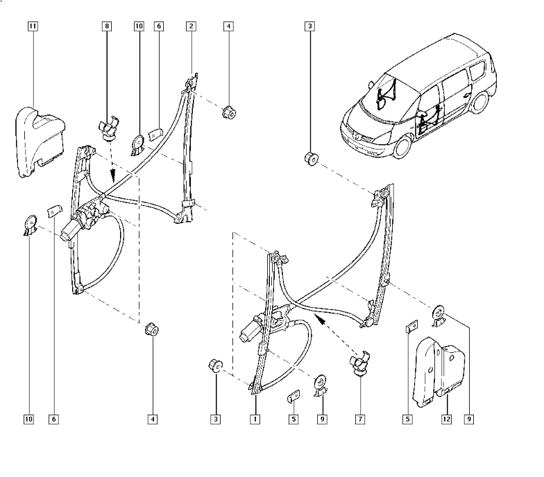

Re: Moteur leve vitre conducteur
une photo du systéme

Si le moteur fonctionne, c'est peut être la pièce en plastique qui fait la liaison entre le câble et la vitre qui est cassée. C'est une pièce assez fragile qui joue un peu le rôle du fusible. Renault de fait pas détail sur les pièces de lève vitres et il faut remplacer le lève vitre complet. Tu peux trouver des kit de réparation sur Ebay.
exemple :
http://cgi.ebay.fr/KIT-REPARATION-LEVE- ... 4aa7cf80b9
