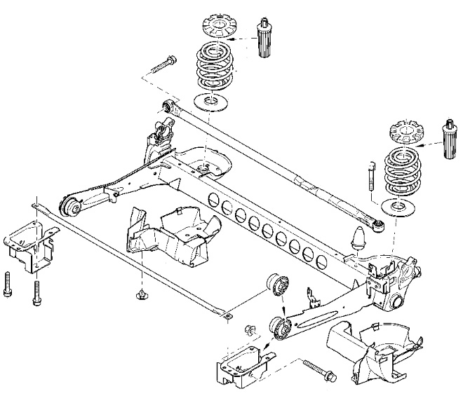

On y voit un peu de l'oxydation préalable on dirait ... la cassure nette a deux couleurs : le bas couleur, rouille, le haut couleur métal tout frais, cela devait commencer à se voir avant ...
Ce train arrière est bien un essieu selon les termes de Renault :
"Essieu souple "semi- rigide" guidé par 2 bras longitudinaux, avec barre anti-roulis Panhard, avec ressorts et ammortisseurs indépendants "
Il est à craindre aussi que certains garagistes lèvent ces véhicules à la méthode Bourrin ... j'en ai un (centre auto ... ) vu vouloir lever mon I à l'arrière au milieu de cette barre-essieu pour aller plus vite pour changer les roues arrières plus vite
+1 pour les chocs latéraux, surtout si pris en charge , je pense que les trottoirs pris sur le coté ou des trop hauts descendus trop vite sur le coté ne doivent pas être inconnus à cette faiblesse qui ressemble un peu à un flambage... mais bon, cela fait aussi partie de la vie du véhicule

Mais les deux parties ne semblent pas être parfaitement dans le même plan entre le haut et le bas.
Je maintiens ce que je dis:
"Un essieu est un arbre placé transversalement sous la caisse d'un véhicule à roues. Il supporte par l’intermédiaire des fusées les roues situées à ses extrémités"
Bon c'est une définition de Wikipédia.
L'essieu rigide est un type d'essieu composé d'une barre ou d'un axe reliant rigidement les deux roues entre elles.

Mais une petite théorie perso qui pourrait avoir son importance.
N'y a t-il pas à cet endroit un point de fixation prévu pour l'attache remorque
Un mauvais montage de celui-ci ou pire une surcharge de la remorque (surtout les petites que l'ont voient "balloter" sur les autoroutes)...peuvent elles créer assez de "mauvaises vibrations" au point de sectionner net nos essieux
Impressionnant
Pareil aucun écho...
Re: Essieu AR cassé
Ce n'est pas à cet endroit , ce que tu montres est sur une partie fixe du chassis, la partie qui cède est une partie mobile . Ci dessous le schéma du train arrière : L'avant du véhicule est à gauche sur ce schéma
... et l'attelage se fixe derrière le train arrière
