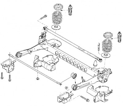

Voir le lien .
Ce qui me frappe , c'est que la cassure est au même endroit et comme fait à la disqueuse .
Ok faut voir comment ces vehicules ont vécus mais tout de même .

C'est un bras du train AR qui est cassé sur la photo. Mais il a l'air très bizarre sur la partie haute.
Bon, mais on ne sais pas s'il y a eu des chocs latéral précédemment.
Bizarre, la prochaine fois qu'elle passe sur un pont, j'irais voir de prés l' état de mon train AR.

On y voit un peu de l'oxydation préalable on dirait ... la cassure nette a deux couleurs : le bas couleur, rouille, le haut couleur métal tout frais, cela devait commencer à se voir avant ...
Ce train arrière est bien un essieu selon les termes de Renault :
"Essieu souple "semi- rigide" guidé par 2 bras longitudinaux, avec barre anti-roulis Panhard, avec ressorts et ammortisseurs indépendants "
Il est à craindre aussi que certains garagistes lèvent ces véhicules à la méthode Bourrin ... j'en ai un (centre auto ... ) vu vouloir lever mon I à l'arrière au milieu de cette barre-essieu pour aller plus vite pour changer les roues arrières plus vite
+1 pour les chocs latéraux, surtout si pris en charge , je pense que les trottoirs pris sur le coté ou des trop hauts descendus trop vite sur le coté ne doivent pas être inconnus à cette faiblesse qui ressemble un peu à un flambage... mais bon, cela fait aussi partie de la vie du véhicule

Mais les deux parties ne semblent pas être parfaitement dans le même plan entre le haut et le bas.
Je maintiens ce que je dis:
"Un essieu est un arbre placé transversalement sous la caisse d'un véhicule à roues. Il supporte par l’intermédiaire des fusées les roues situées à ses extrémités"
Bon c'est une définition de Wikipédia.
L'essieu rigide est un type d'essieu composé d'une barre ou d'un axe reliant rigidement les deux roues entre elles.

N'y a t-il pas à cet endroit un point de fixation prévu pour l'attache remorque
Un mauvais montage de celui-ci ou pire une surcharge de la remorque (surtout les petites que l'ont voient "balloter" sur les autoroutes)...peuvent elles créer assez de "mauvaises vibrations" au point de sectionner net nos essieux

Ce n'est pas à cet endroit , ce que tu montres est sur une partie fixe du chassis, la partie qui cède est une partie mobile . Ci dessous le schéma du train arrière : L'avant du véhicule est à gauche sur ce schéma ... et l'attelage se fixe derrière le train arrière

Sur le premier lien il est expliqué que le bras a subi une pliure, probablement suite à un accident, ce que je crois volontiers en voyant la photo :
http://club.caradisiac.com/goashuet/cas ... 225696-jpg
Donc j'émets l'hypothèse d'un choc latéral ayant plié le bras, évidemment la concentration de contrainte a été la plus forte à l'endroit où le bras cesse d'être nervuré, d'où la casse à cet endroit suite à la rouille.
En tout cas je pense qu'un bon coup de galva à froid au zinc sur ces bras en préventif ne serait pas du luxe pour éviter la corrosion car ces bras sont dimensionnés un peu light à mon goût pour une camionnette de 2T comme l'espace). C'est quand même une pièce de sécurité non redondante, donc si ça casse ça fait mal.
