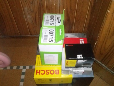

voila la photo des nouvelle piece
- Messages : 10575
Re: frais pour le contrôle technique
ben ,manque juste la photocris59 a écrit :voila la photo des nouvelle piece
- Messages : 10575

cris59
- Messages : 1172
- Enregistré le : 24 juil. 2012, 21:57
orval56 a écrit :ben ,manque juste la photocris59 a écrit :voila la photo des nouvelle piece
je l'avais mie pourquoi sa ne marque pas

frein se sont des boch
roulement isotech
et les souflet snra
roulement isotech
et les souflet snra
