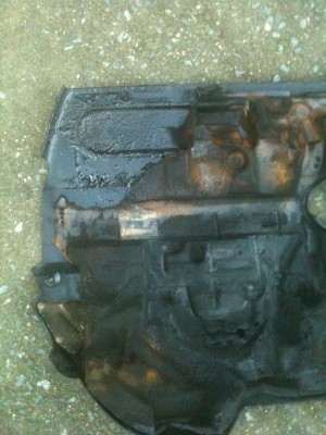

En enlevant le cache du dessus, on voit bien la mousse jaune bouffée par la calamine
Amortisseur de bruit

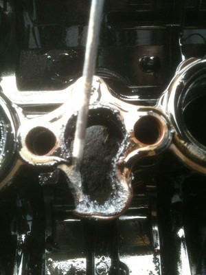

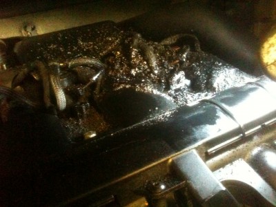

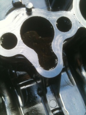

Ensuite si on regarde du coté des injecteurs cela donne çà
1 kg de calamine
1 kg de calamine

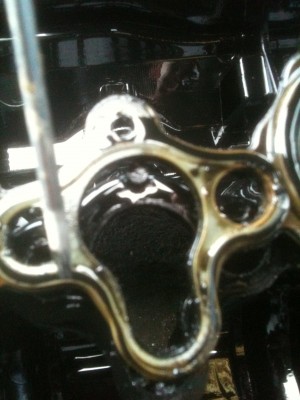

Petit à petit avec un petit tournevis il faut casser cette calamine au dessus et autour de l'injecteur pour arriver à voir les 2 vis torx de 30 qui tiennent la bride
aperçu d'un peu de calamine

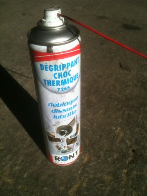

Pour m'aider à décaper et dissoudre j'ai utilisé çà (acheté chez casto)
choc thermique
choc thermique

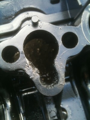

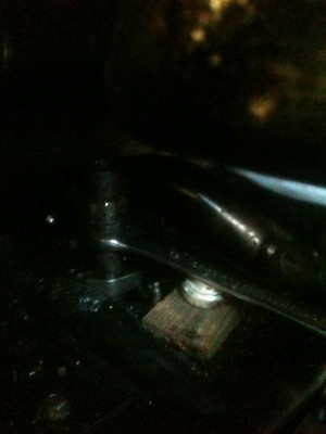

Une fois la bride enlevée (ouf çà s'est fait assez facilement) il faut essayer de faire tourner l'injecteur pour essayer de le soulever, j'ai pris une multiprises
Du coup çà a pris 2 heures car il faut mettre le produit , attendre qu'il fasse son effet puis recommencer etc... nous avons même mis du liquide de frein :!: :!:
Nous nous sommes servis d'un appui fait une cale plate en bois avec un boulon dessus et une clé de 19 pour faire levier (on a frappé à coup de marteau bien sûr)
levier
levier

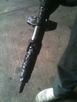

Et voilà la bête , le caoutchouc anti vibration est mangé
Injecteur fautif
Injecteur fautif

cassé
cassé
On voit bien la différence avec l'aspect normal
joint normal
joint normal
Jusque là çà va
Mais mais cela va se compliquer
Ben oui, comme le joint cuivre hs laissait passer du gaz d'échappement à 700° au moins, il a donc bouffé le fameux joint
Le mélange gaz / huile a créé cette fameuse calamine
Mais ce n'est pas tout le gaz a aussi cramé la cache culbuteur

Donc le cache culbuteur est aussi brulé
brulé
brulé
pas brulé
pas brulé

Et pour remette la neuve---> pas moyen de bien caler sur la poulie AAC échappement, j'avais un décalage d'une demi dent (pourtant bloquée)
Donc un petit coup de dévissage pour permettre à cette poulie de bouger légèrement
