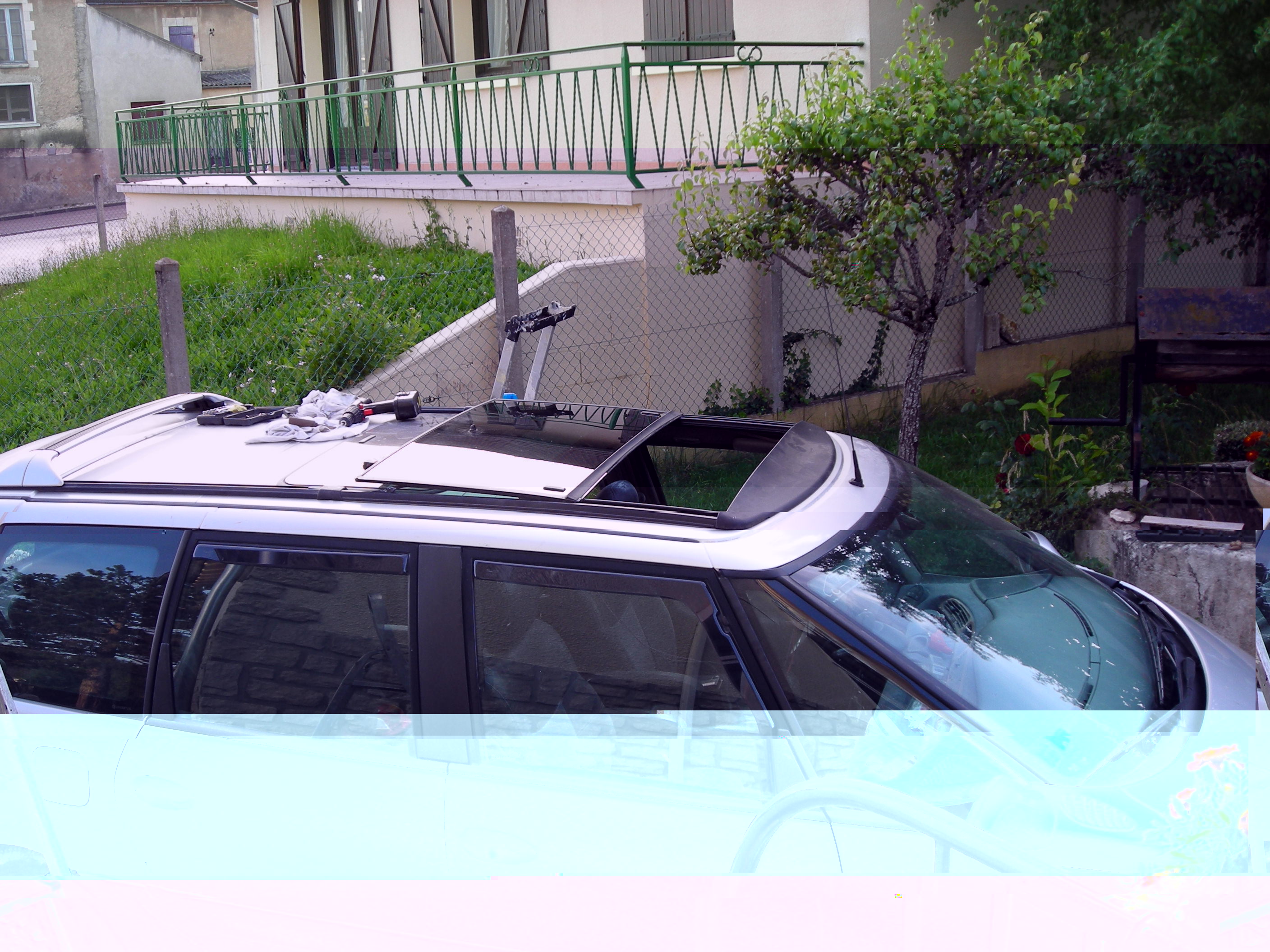

L'idéal est de pouvoir faire comme Mécamobile64, la découpe sur place de TOUS les panneaux ! :wink:
Messages : 7106
Re: toit ouvrant
bon ,j'ai attaqué ,je n'ai plus que les finitions interieurs à faire :wink:

bonsoir Dom
beau boulot ......................... :wink:
ca va te changer la vie !!!!!!!!!!!!!! :D :D
