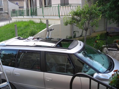

Et voila le résultat :
Je voulais savoir quel type de graisse sur les glissières ,je peux utiliser sur le modèle électrique

Mon humble participation :
On monte ça, donc avec l'outillage et les accessoires qui vont bien !
Uploaded with ImageShack.us
Traçage des gabarits :
C'est tracé, yapuka couper.....
Mais avant, il faut retirer le ciel de toit (et il est bien collé, le bougre, à croire que je suis tombé sur une fin de pot..., surtout à l'arrière)
Bon, c'est coupé avec les précaution d'usage (bien protéger l'intérieur, car ça dégage une sacré poussière, même en aspirant en même temps ! )
Présentation du cadre... Ca rentre pil poil !
On s'attaque à l'arrière :
Et hop !!!
Adaptation des tissus (pour l'arrière, de la rigolade, pour l'avant, ça a été un peu plus "touchy" )
Et voilà le travail !!!
En 1 mot, ravi !!!!
Juste constaté une petite fuite d'eau sur le toit AR, à l' AVD, entre la vitre et le joint... Si quelq'un a une petite idée....
Bonne journée à Tous !

Petite question : posez vous un joint d' étancheité sur le tour du cadre ou bien est-il juste posé/riveté ? Si c'est riveté, il faut faire des trous supplémentaires ?
Beau boulot messieurs
- Messages : 19535
Re: toit ouvrant
Salut Pete,
Rien à percer ! Le cadre s'emboite, le support intérieur prend le relais, et le tout est tenu par des rivets (des gros, qui font bien mal aux mains quand tu serres le tout)
J'ai juste mis un tout petit joint de silicone sur le cadre, juste okazou !

Pour ceux qui hésiteraient :
Les cotes de pose, en ce qui me concerne :
AR : C'est simple, poser le toit au centre du panneau, facilement identifiable (voir mes photos)
en gros :
L : 6 cm depuis le bord du panneau,
l : 1.75 cm depuis le bord du rail (si équipé des barres de toit)
Soit un gabarit de 89.5cm x 52 cm (taille de la découpe)
AV : c'est un peu plus compliqué.
2 montages :
le premier : Prendre la mesure à 20.5 cm du bord de l'arête du toit, dans l'axe de l'antenne
12 cm à partir de l'arête latérale du toit.
Le second : 24 cm du bord de l'arête du toit dans l'axe de l'antenne, dimensions de la largeur identique.
Si possible, essayer de conserver les ciels de toit, ils sont déjà au gabarit, et ça évite bien des découpes fastidieuses !
Pour ceux que cela intéresse, j'ai les ciels de toit déjà coupés, j'ai réutilisé les miens (différence de couleur et sellerie), ça peut servir de gabarit intérieur.
L'idéal est de pouvoir faire comme Mécamobile64, la découpe sur place de TOUS les panneaux !
en gros :
2 montages :

Pour mecamobile64 et toute autre personne avec le problème d'un toit manuel que les fuites provenant entre le joint et le verre, je voudrais partager avec vous tous ma solution, qui est très simple mais efficace, et ne rien endommager. C'est maintenant un an que je l'ai fait et il n'y a pas encore eu de fuites, alors qu'avant j'avais quatre!
La section circulaire du joint d'étanchéité en caoutchouc a un vide en dessous. Dans cet espace tout le tour, j'ai placé une longueur de câble électrique de 2,5 mm de diamètre extérieur. Le type de câble que j'ai utilisé était RG174 / U mini-co-ax, comme j'avais un peu de lui, et il est noir, mais je pense que tout fil d'un diamètre similaire suffirait. J'ai placé aux extrémités à la position de la poignée. On exige plusieurs mètres à faire autour de deux toits.
Cordialement
5bar21

... ok 5bar21 , donc ta méthode permet de garder le joint + ferme
Pour moi j'ai testé a grand jet d'eau ..... et ras , pas de fuites
Je me demandais maintenant si les assurances prennent en charge les toits ouvrants avec le " bris de glaces "
Sinon j'ai été faire un petit tour pour tester ..... ça a l'air cool
Merci pour vos commentaires .... , et félicitations a ceux qui ont été assez fou pour couper le toit de la voiture ,
ça vaut le coup
ça vaut le coup
