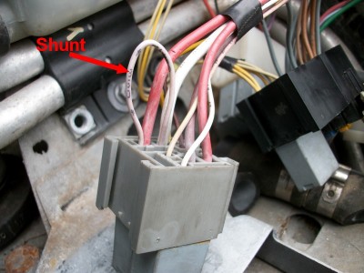

Re: Pas de démarrage
Passons a l’étape 2...
Il y a un relais a shunter dans la boite compartiment moteur ( virer le relais et mettre un morceau de câble à la place = un shunt quoi ! )... là où çà se complique... il est petit et gris ( nan nan pas de sketch a Coluche ! :lol: )
Ces relais sont nombreux et me souviens plus trop son emplacement exact... j'vais voir et reviens plus tard...
Sinon question... quand tu asperge du WD40 ou autre inflammable par la durite d'air ( déboiter le débitmètre sans le débrancher pour çà = accès direct ! )
Il tousse ou pas le tonton :?:
Edit :
Une chance le shunt est resté en place... sur le connecteur gris avec 2 relais petits relais, shunt entre le gros fil rouge et le gros fil blanc
Ainsi avec ce shunt et pompe en direct le mien avait démarré...
:arrow:

Si tu permets je fais la manip après le repas et je te passe le retour.
Quant à Tonton au start-pilot non seulement Tonton il tousse, mais en plus il démarre mais cale aussi tôt.
Bon appétit à toi

Ca ma prend un peu plus de temps que prévu ( pas le repas,ce soir on n' a pas mangé de bigorneaux ) mais la sortie des broches de connexion sur les supports et j' ai pas envie de tout détruire.
Pour le relais en question je pense pas me tromper en disant qu'il sagit de celui pointé en D ( affecté à l' alimentation du boitier d' injection ) :?:
Je continue demain matin. :arrow:
3° étape...
Problème de pression carburant... donc soit le capteur sur la rampe HP ( sur l’arrière du moteur ) soit le régulateur HP sur la pompe...
Le shunt fait bien contact ? la 1° fois le mien ne touchait pas suffisamment les connecteurs et forcement... le jus ne passait pas...
Message non lu par ggelodie »
Pas de problème pour le shunt, il y a bien contact .
Je m' occupe de contrôler le capteur et le régulateur et te tiens informé.
