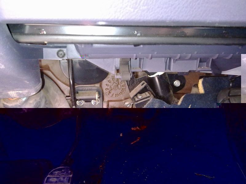

Après vérification je n'ai pas d'interrupteur sous la console.Il y a uniquement un gros touron de fils qui vient du compartiment moteur et qui visiblement arrive sur la platine fusibles. Je suis toujours avec mon problème ne serait ce pas tout simplement le B2i qui est HS? toutes les défaillances que j'observe ont l'air d’Être gérer par ce satané boitier. Comment peut on diagnostiquer le dysfonctionnement du B2I
