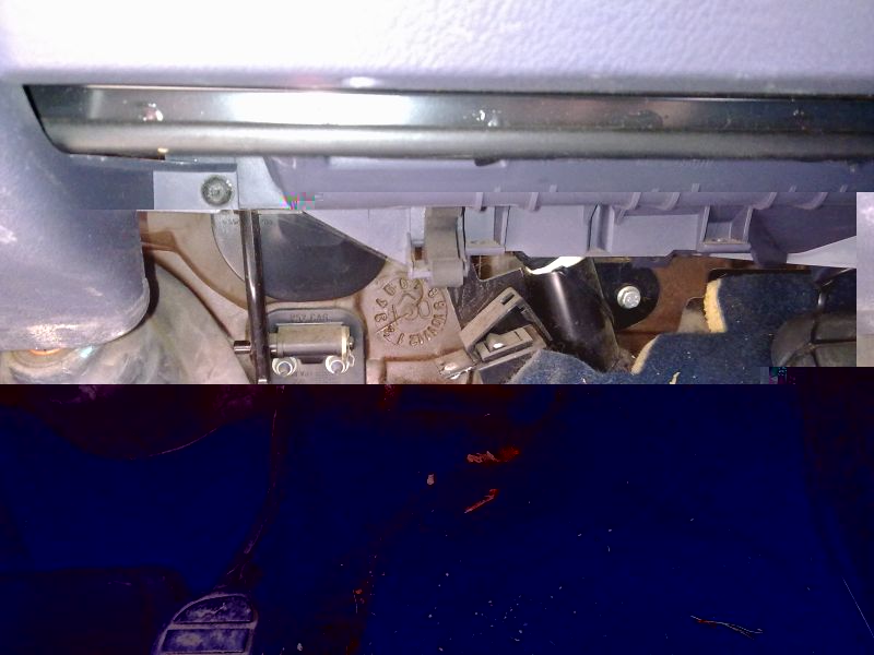

Re: Problème électrique
Avant contact ou permanent
Permanent :Tableau de bord, B2I (et donc centralisation), feux, feux détresse sans clignotants, avertisseur sonore, lumières habitacle, radio ...
Tu n'aurais pas appuyé sur l'interrupteur sous la console centrale par hasard

Nini69
- Messages : 13658
L’interrupteur en question c'est le bidule avec un point blanc plein de poussière au dessus de la feuille morte !
çà sert à couper toute consommation de courant pendant le stockage du véhicule sur park.
Cet interrupteur coupe uniquement les consommateur non indispensables pendant le stockage de la voiture, en aucun cas il n'empêche la voiture de démarrer. Le problème est sûrement ailleurs.

nini69
- Messages : 13
- Enregistré le : 30 juil. 2013, 21:01
Après vérification je n'ai pas d'interrupteur sous la console.Il y a uniquement un gros touron de fils qui vient du compartiment moteur et qui visiblement arrive sur la platine fusibles. Je suis toujours avec mon problème ne serait ce pas tout simplement le B2i qui est HS? toutes les défaillances que j'observe ont l'air d’Être gérer par ce satané boitier. Comment peut on diagnostiquer le dysfonctionnement du B2I
