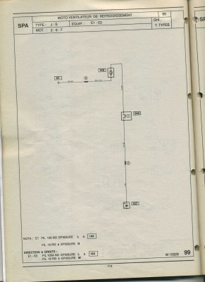

Donc si tu n'as pas de clim , le circuit elec d'alimentation du motoventilateur est archi simple . ( 1 seul motoventilateur )
Départ = + batt => (rouge) entrée thermocontact => (rouge) sortie thermocontact => (rouge) + motoventilateur => (noir) moins motoventilateur => (noir) masse carrosserie
au dessus phare droit
Configuration pour ( sans clim ) moteur essence J6R carbu , J7R injection et J7R injection catalisé .
Dans cette configuration c'est le thermocontact 2fils qui fait office de relais , pas d'autres relais .

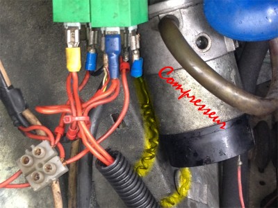

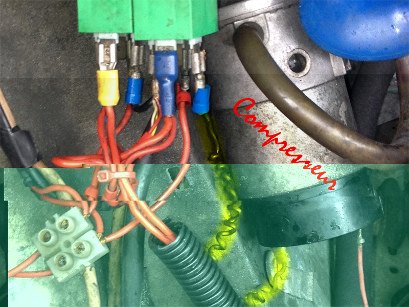

Je parle de ce fil là qui paraît être branché au relais et au compresseur de l'avertisseur sonore :l'espace a écrit :bonjour.
" fil spiralé connu pour son faible ampérage supporté et ses oxydations " = au quell type de fil faisez vous referiment ?
" Il y a un relais pour l'avertisseur sonore " = peut etre mais je suis pas sur, on voit pas un liasion directe
d'autre cote, selon moi, le claxon est pas mis dans l'endroit d'origine et les 2 "horns" doivent etre oriente vers le bas pour ne pas prendre d'eau et poussiere, mais ca, c'est deja une autre chose.
n'est pas mal de metre sur le TDB 2 lampes temoin pour les 2 ventilos, comme ca on peut voir s'ils se metent en moto ou pas.
C'est un multibrin dans lequel l'eau s'infiltre, oxyde l'âme du cable et du coup un échauffement lors du passage du courant

oui ce fil est surement "la masse du compreseur", il connecte la base du compresseur et la carrosserie .

"Sly" tu ferais mieux de virer tout ce bordel que tu as sous ce capot et revenir à de l'origine .
Pour être moqueur , je dirais que l'avertisseur sert à prévenir quand le moteur va surchauffer .
Sérieusement commences pas éliminer cet avertisseur , inulile pour le fonctionnement moteur surtout avec un branchement rock en roll comme celui là .
Il y aura moins de fils qui embrouillent .
Ensuite tu décides quel est le ventilateur que tu va conserver , tu le branches comme d'origine et tu débranches les autres .
Et là , si le thermocontact sur le radia fonctionne , tu seras branché comme sur le schéma et tu pourras virer ces relais .
L'objectif est de retrouver un fonctionnement correct sans bidouilles .

Je repose mes questions, si quelqu'un de plus compétent que moi peut me donner un avis sûr ..!?
Merci à vous :
- Donc, si j'ai bien compris, je pourrais supprimer les 2 ventilos en face avant du radiateur,
j'ai fait l'essai en montée avec juste le ventilo à l'arrière et la température était stable, au 2/3 du cadran,
est-ce que sur le radiateur d'origine il n'y a bien qu'un seul ventilo ?
- je pourrais donc faire le branchement : "Départ = + batt => (rouge) entrée thermocontact => (rouge) sortie thermocontact => (rouge) + motoventilateur => (noir) moins motoventilateur => (noir) masse carrosserie au dessus phare droit "
Est-ce que ce "(noir) moins motoventilateur => (noir) masse carrosserie au dessus phare droit" est nécessaire, le ventilateur n'est-il pas déjà à la masse ? ( ..Pardonnez-moi si cette question est stupide ! )
-Le fil doit être de quelle section ?
- si c'est mieux d'y inserer un relais, comment les fils doivent-ils s'y raccorder ?
Merci à vous :

Merci pour ces 2 messages, même si vous ne répondez pas à mes questions que je pensais toutes simples ..
La RTA montre des schémas qui ne me parlent pas vraiment, d'où ma demande d'aide sur ce forum !
Faire un dessin/schéma me semble trop compliqué, les différents fils sont enroulés de ruban adhésif et ils se rejoignent puis se répartissent bizarrement dans ces cablages aveugles, il faudrait vraiment tout déshabiller ..
C'est pour ça que l'idée de refaire juste un branchement, tout simple avec un seul ventilateur, sans relais, me plait bien !
A votre avis, quelle section de fil utiliser ?

Si , je répond bien à tes questions et de façon simpleSly a écrit :Merci pour ces 2 messages, même si vous ne répondez pas à mes questions que je pensais toutes simples ..
J'insiste très lourdement , il faut se rapporter à la RTA pour recabler au mieux et repartir de zéro
Et toutes les réponses y sont de façon bien plus claire que sur d'autre schéma qu'avec les simple N° sans illustration des schémas plus récents (ne vient pas regarder les shémas d'un III ou d'un IV , il faut bien plus de patience
RTA page 47, page 72 et page 86 pour un simple ventilateur (surtout le schéma 46 tout ce qu'il y a de plus simple ) :
1 H RG 4
Cable N° 1H , de couleur rouge et de section 1.5 mm² (code n°4 de la légende de la page 47)
Sans relais (mais pas top par rapport à la puissance du ventilo)
RTA page 47 et page 86 pour un double ventilateur (surtout le schéma 47 ) :
Alimentation motoventilateur
1 N RG / BA 6
Cable N° 1N , de couleur rouge et de section 3 mm² , prise blanche (code n°6 de la légende de la page 47)
Conseil pour la masse, reste avec la même section de fil, car le schéma indique une section bien plus faible , reste en 3 mm² avec du fil noir, histoire de gaerder une certaine logique.
Ce dernier montage est avec relais, bien plus sûr
NE SURTOUT PAS OUBLIER DE PROTEGER LE MONTAGE AVEC DES FUSIBLES...
Je ne peux pas faire mieux ...

Voilà le schéma de branchement 1 ventilateur pour les moteurs essence sans clim .
Je me redis , vire tout ce bordel et fait une base saine . 107 => batterie
248 => thermocontact
188 => motoventilateur
M1 => masse phare droit
Ton veh est un équipement E2
Re: Ventilateurs qui ne s'arretent pas
On se rejoint tout à faitmarcus67 a écrit :Salut
- Messages : 10576
là, on ne peut plus clair et simple
