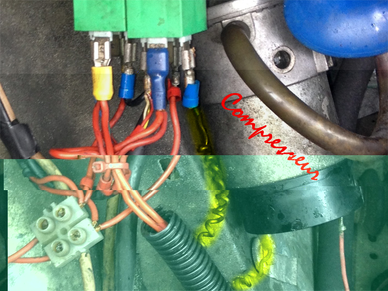

Je parle de ce fil là qui paraît être branché au relais et au compresseur de l'avertisseur sonore :
C'est un multibrin dans lequel l'eau s'infiltre, oxyde l'âme du cable et du coup un échauffement lors du passage du courant :!:

" Je parle de ce fil là qui paraît être branché au relais et au compresseur de l'avertisseur sonore " = selon moi c'est la masse du compresseur, il est plus au fond de la photo .

oui ce fil est surement "la masse du compreseur", il connecte la base du compresseur et la carrosserie .

Voilà le schéma de branchement 1 ventilateur pour les moteurs essence sans clim .
Je me redis , vire tout ce bordel et fait une base saine .
107 => batterie
248 => thermocontact
188 => motoventilateur
M1 => masse phare droit
Ton veh est un équipement E2

Merci pour vos réponses,
qui bizarrement ne sont apparues que ce matin sur mon écran ..!
Vous me confirmez dans mes travaux de rebranchement à faire,
même si je suis toujours perdu dans les fils actuels, beaucoup ont l'air "d'origine" alors que le radiateur ne l'est pas ...
J'espere arriver à régler le problème ce week-end !
