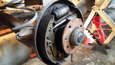

en faite j'ai redémonté le tambour puits j'ai tourné la
petite roue cranté (voir photos la ou il y a la flèche)
jusqu'à ce que le tambour effleure
les garnitures. ensuite j'ai resséré le freins a mains
roue pendante jusqu'au blocage des roues.

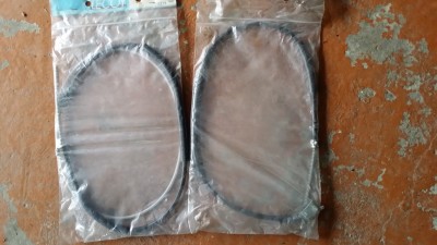

Les nouveaux câbles:

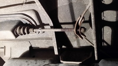

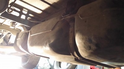

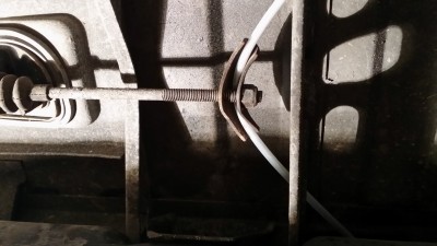

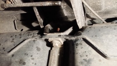

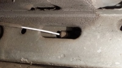

Prévoir une clé de 13 pour desserrer au niveau du frein à main (bien noyer de wd40) et qui servira aussi pour les sangles du réservoir

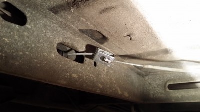

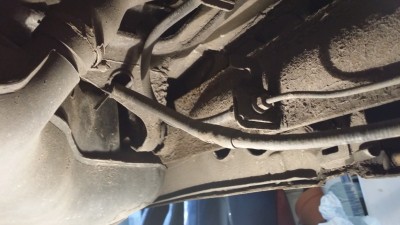

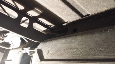

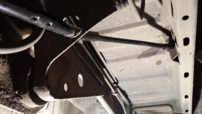

Voilà le cheminement du câble
Balancer de wd40 sur les vis des sangles

Ensuite,enlèvement du tambour,prévoir un embout torx

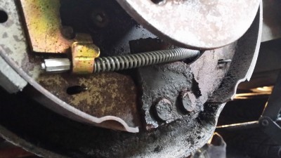

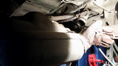

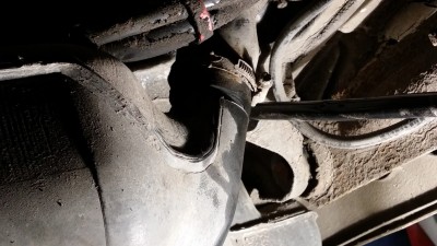

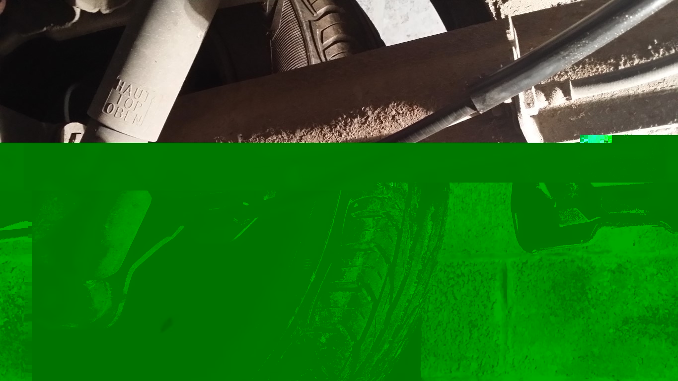

On voit bien le câble à débrancher sur le bas à gauche des garnitures

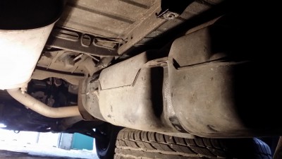

Au départ,j'avais juste descendu un peu le réservoir mais impossible de décrocher le câble tirant dessus :evil: :evil:
Voilà où il était coincé

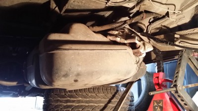

Du coup,j'ai débranché la goulotte d'arrivée et descendu l'ensemble pour passer mes bras.Ne pas oublié de boucher tout de suite l’arrivè du gazoil dans le résé car sinon plein de merde vont tomber dedans.

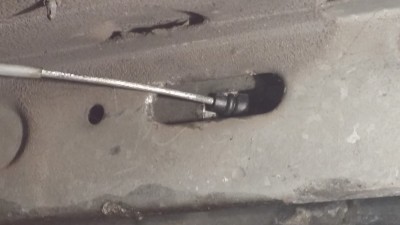

Voilà le nouveau câble de passer
J'ai posé le réservoir sur la roue,ça passe nikel

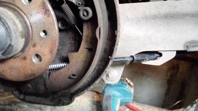

Ensuite on branche le câble sur le tambour

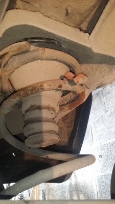

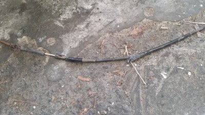

Et voilà l'état de l'ancien câble gauche qui ne passait pas au CT
Il me reste à changer mon ressort qui est cassé pour ma contre visite. Pas encore trouvé,je crois que je vais finir par mettre du neuf
