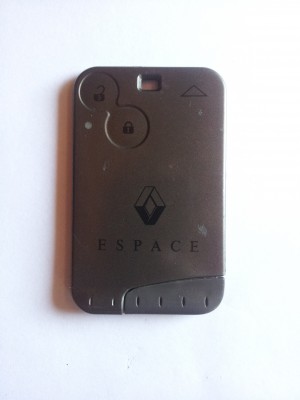

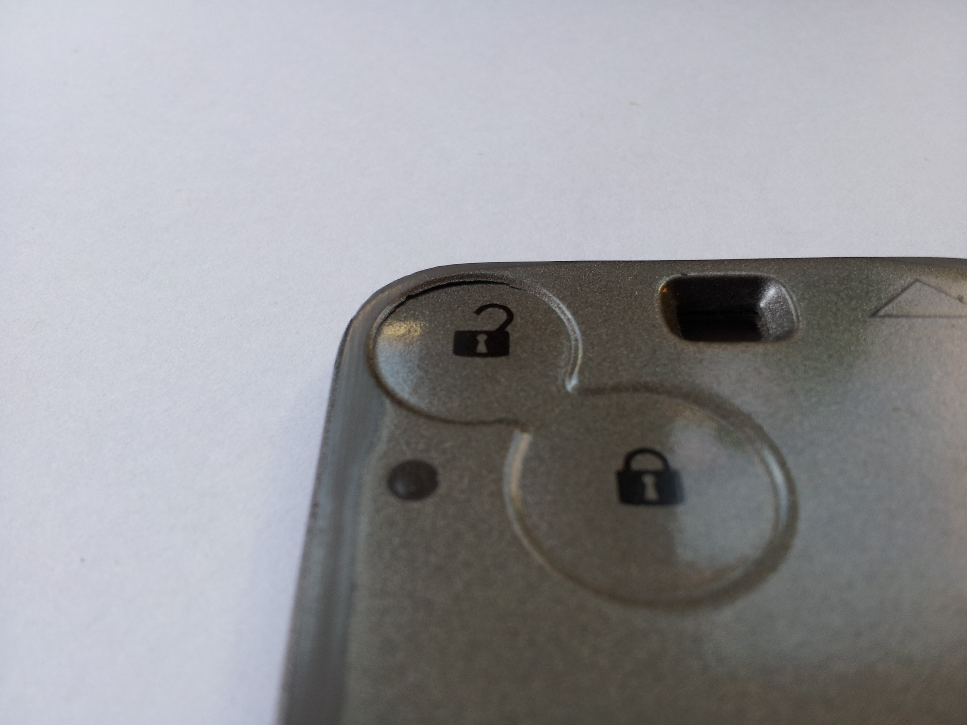

La mésaventure du mois, ma carte de démarrage ne fonctionne plus pour ouvrir les portes. Le voyant ne s'allumant plus je me suis dis: "tiens!!! la pile est morte". Donc direction le bureau de tabac pour changer la pile et là surprise, même avec une pile neuve quand j'essai d'ouvrir mon véhicule toujours se fichu voyant éteint :evil: :evil: :evil: . J'essaye le bouton fermeture et là miracle sa marche. Du coup je me penche un peu plus sur le bouton d'ouverture et je vois sa:
De là j'appelle rono pour avoir le prix de la carte, verdicte 163 euros de carte avec la synchronisation. Je demande si ils vendent pas que la coque puisque d'après moi c'est elle qui est défectueuse et bien non sa n'éxiste pas. Et bien tampis pour moi, n'ayant pas 163 euros ce mois ci à dépenser je rentre chez moi en utilisant la clé de secours pour ouvrir ma portière. Arrivé à la maison je me met sur internet et je cherche pour voir si d'autre personnes ont déjà eu le même problème. Et à ma grande surprise je tombe sur plein de site qui vendent des coques de carte (donc sans l'électronique) pour une vintaines d'euros. J'en ai commandé une, je l'ai reçu ce midi, j'ai procédé au transfert de l'éléctronique cette après midi et c'est tout naturellement que je viens vous faire part de mon expérience (en image biensur) sur ce sujet.

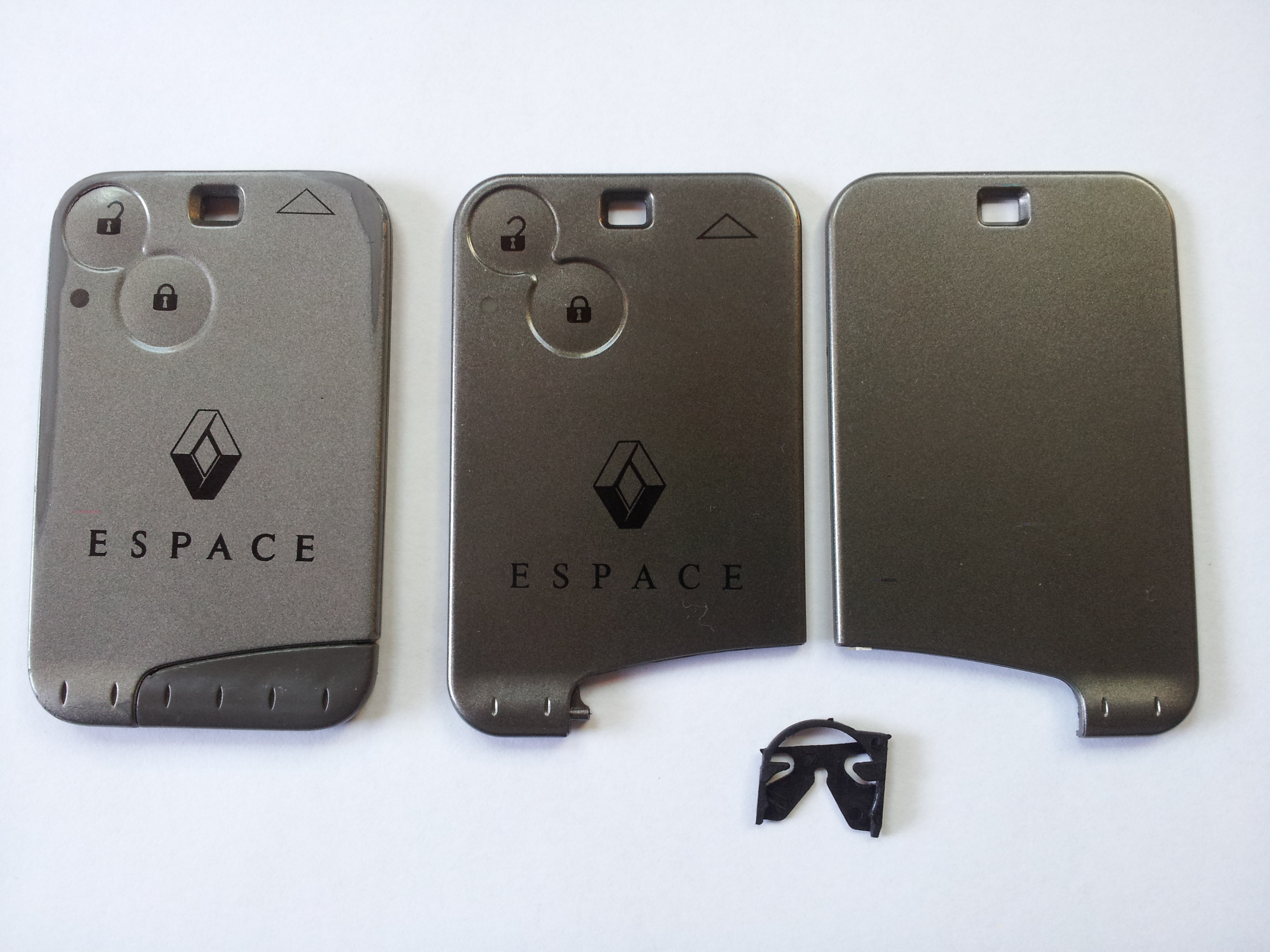

Tout d'abord, voici la carte défectueuse avec à sa droite sa remplaçante:

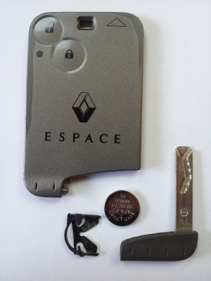

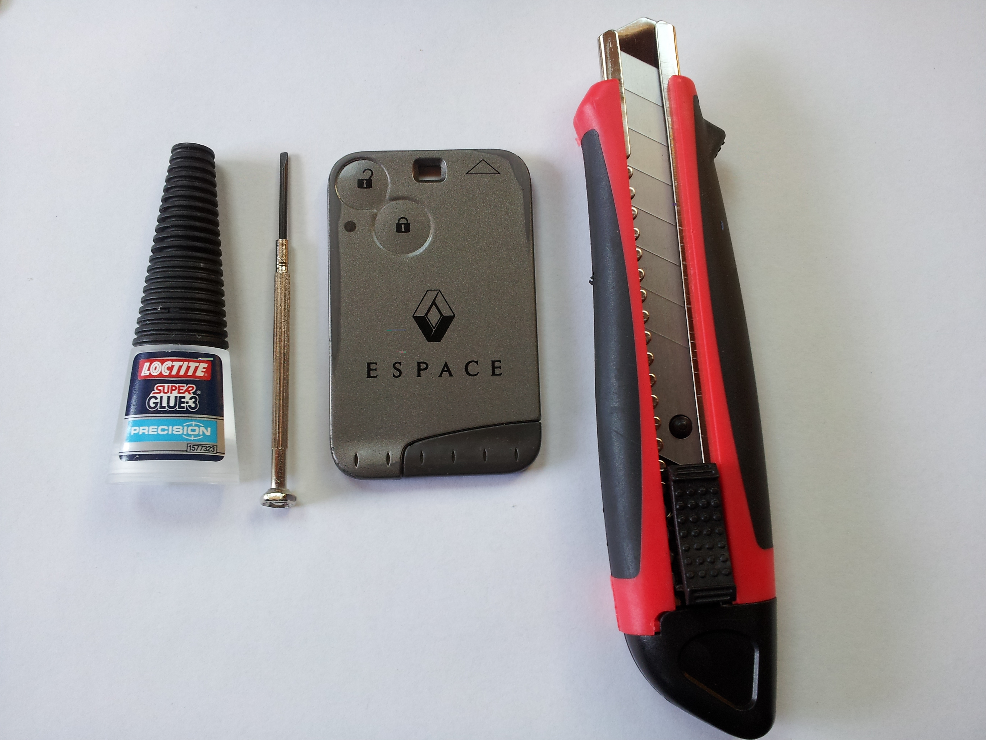

Pour cette intervention, il m'a fallu un cutter, un petit tournevis plat et un tube de colle extra forte:
Allez cette fois on attaque:
1°/ On commence par retirer la clé de secours en tirant dessus et la pile à l'aide du petit tournevis

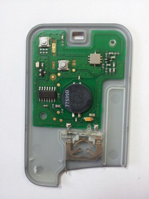

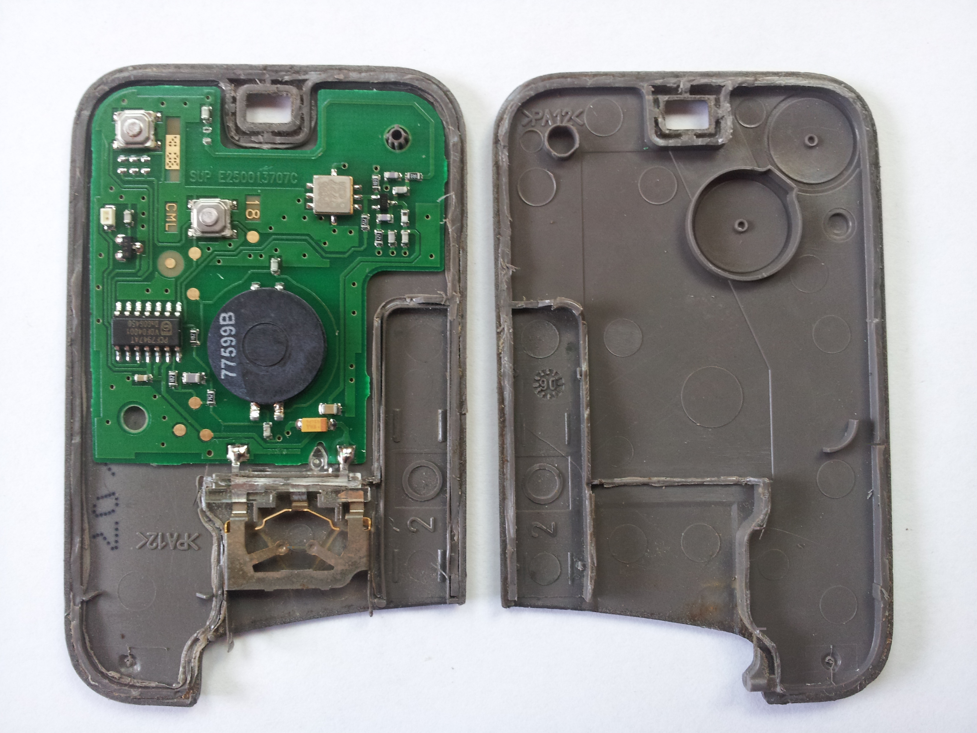

2°/ On prend le cutter et on découpe tout autour de la carte, attention il faut pas sortir la lame entièrement sinon on risque d'abimer l'électronique qui est dedans. Une fois le tour découpé on écarte les deux partis de la carte en forçant un peu et je dis bien un peu, et normalement on obtient sa:

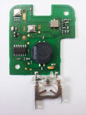

3°/ On déloge l'électronique et voilà la bête:
4°/ On met en place l'électronique dans la nouvelle coque:
5°/ On met la super colle tout autour dans les rainures, on met la coque supérieur, on remet la pile et la clé de secours et normalement on arrive à sa:
Alors c'est vrai qu'il y a quelques petites taches sur la dernière photo mais je dois avoué que je ne suis pas très doué pour le collage et j'en ai mis un peu sur le dessus mais le principale pour moi c'est que ma carte fonctionne correctement.... Il est aussi vrai que j'aurais du profiter de l'occasion pour changer les switchs mais la soudure, pour moi c'est encore pire que le collage :lol:

m'excuser, mais, je ne vois/comprends pas comment la fessure existante sur le contour rond du pulsant "ouverture" peut empecher le bossage rond (situe sur l'interieur) de pousser le micro switch.
cette carte etait reparable mme avec une rondelle coupe en ruban adeshif incolore.
pour l'adesif du collage de la nouvelle coque, je crois que c'est mieux d'user une autre composition que le cyanoacrilate (superglue), au sechage il durcit trop fort et c'est tres difficile a faire une autre intervention/coupure autour (si besoign).
sur coup, un bon mastic carrosserrie ou un silicone neutre est plus recomandable.
j'ai regarde sur les photos avec la nouvelle coque, pas d'inscription du materiel dessus, et je me permets a dire que c'est moins durable mais le proprio nous dira avec le temps.

t'as coupé un bout de la carte mère? c'est le gros gros risque en effet,ca à l'air vachement precis comme taff. :shock:
