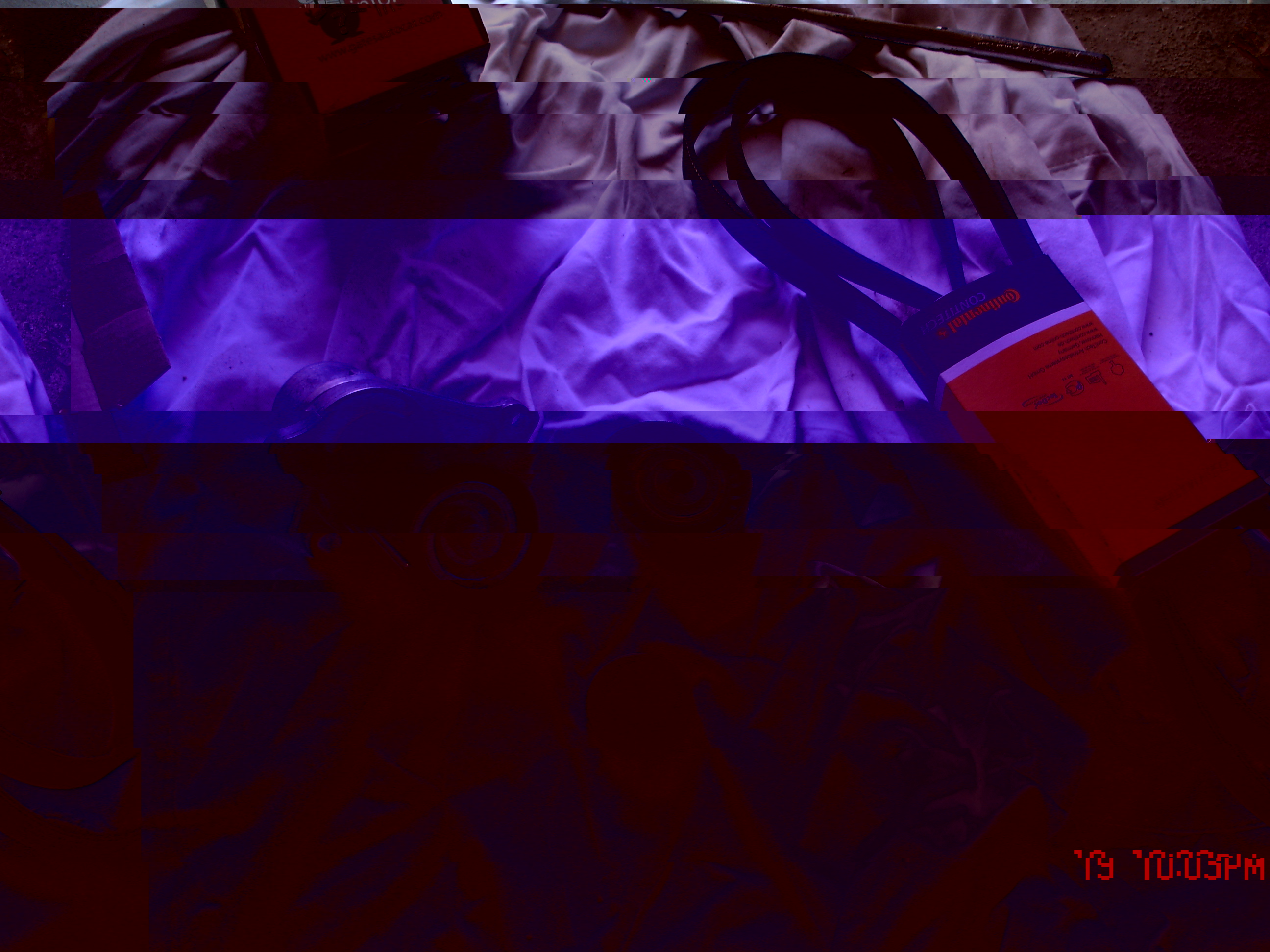

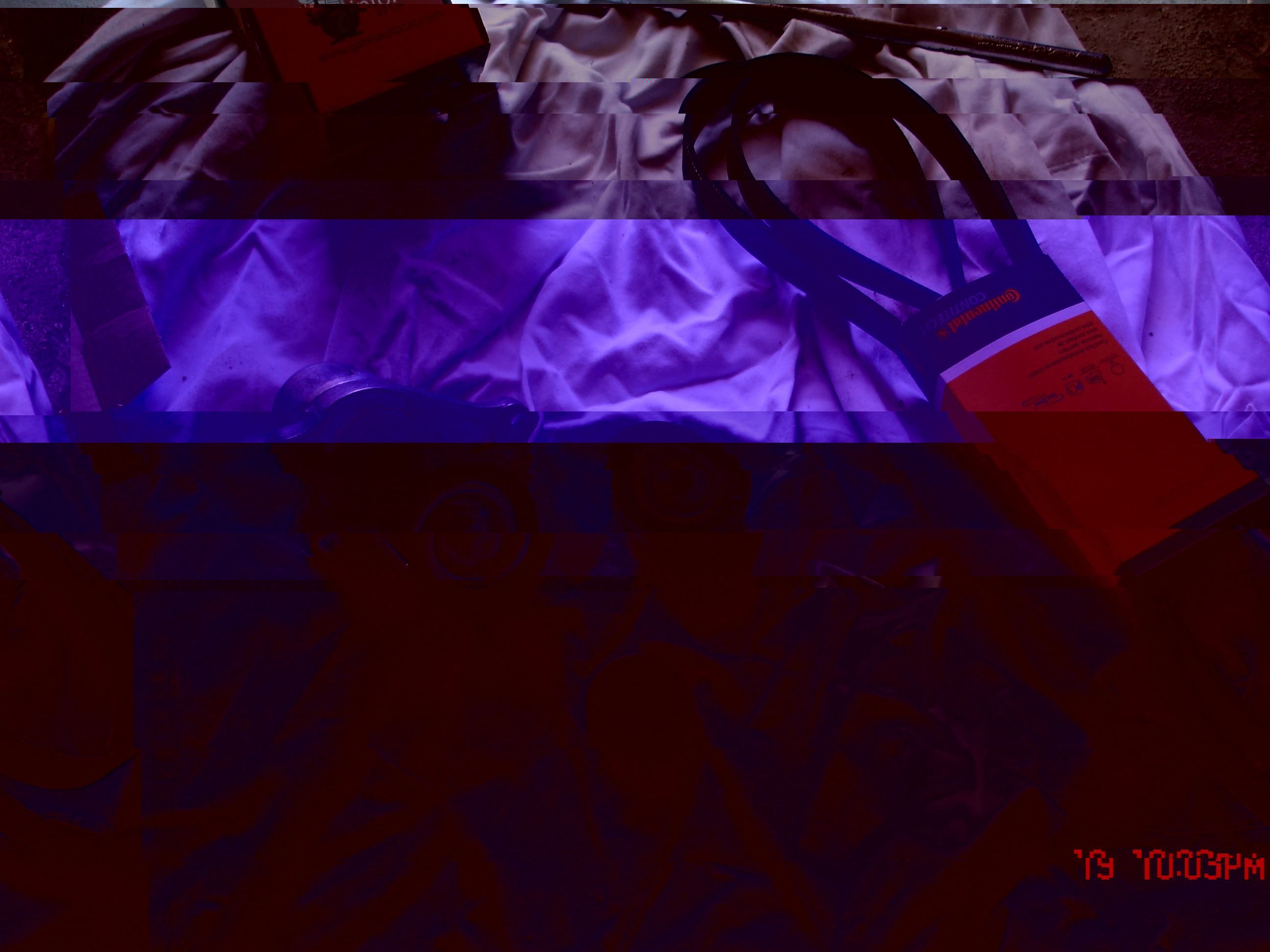

Le matériel neuf!
courroie, galet tendeur et galet enrouleur

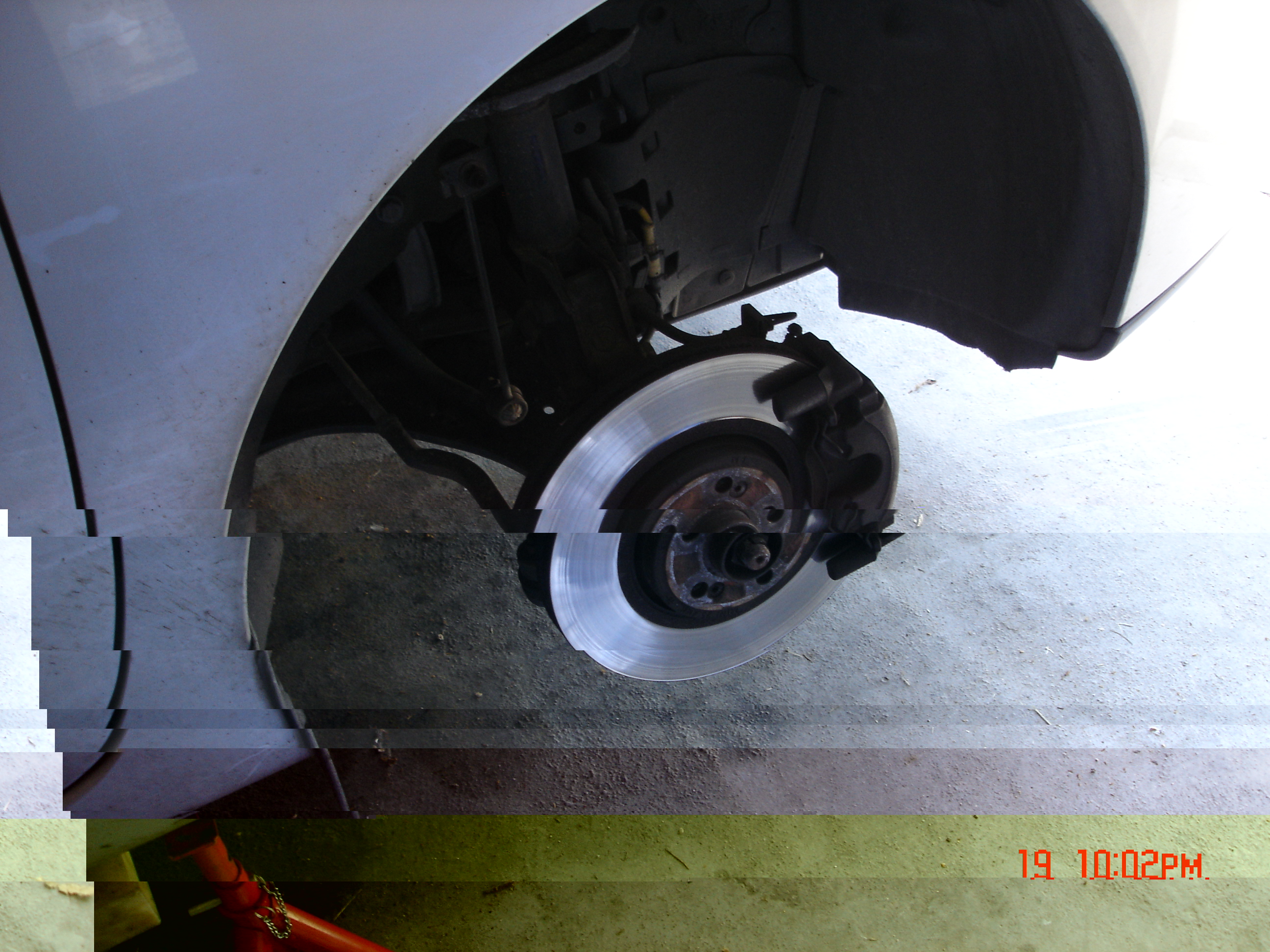

1) lever et caler le véhicule puis enlever la roue coté Droit!

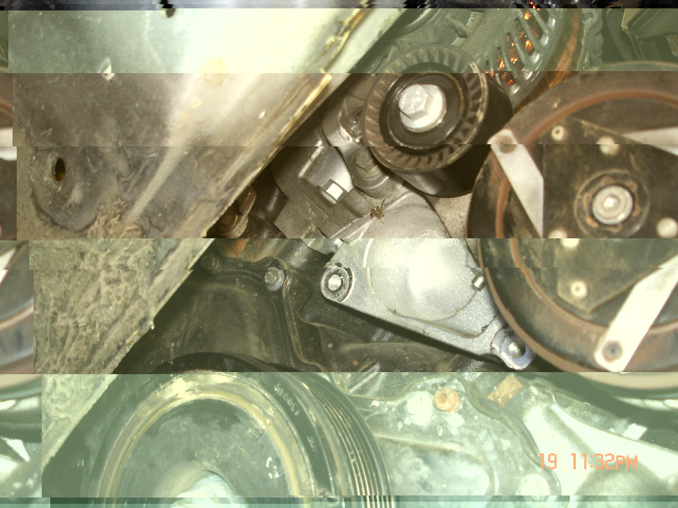

3)Puis enlever ce cache ci

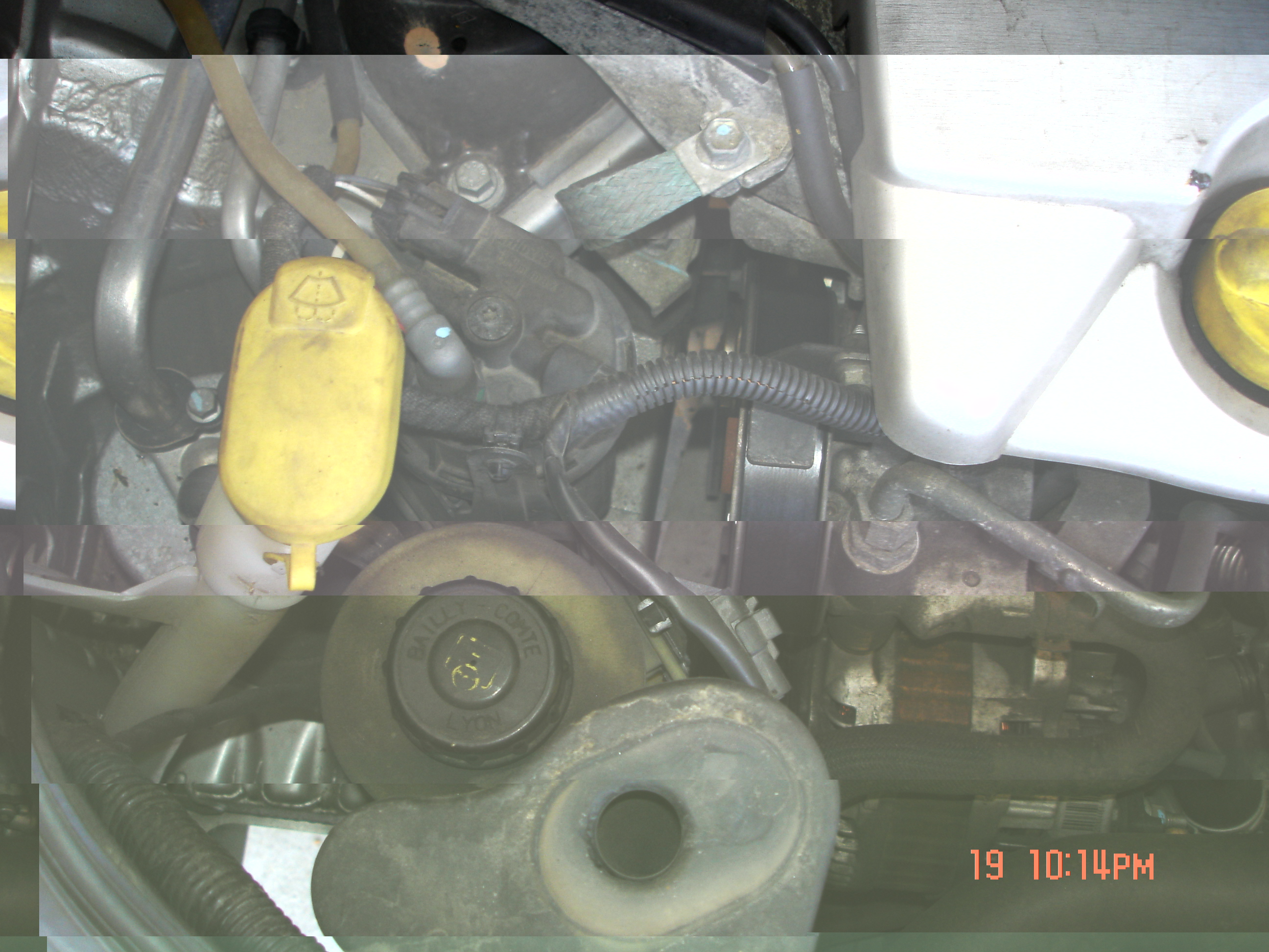

Nous avons cette vue magnifique!!!
Vers le haut pas beaucoup de passage donc tout ce passe en bas!

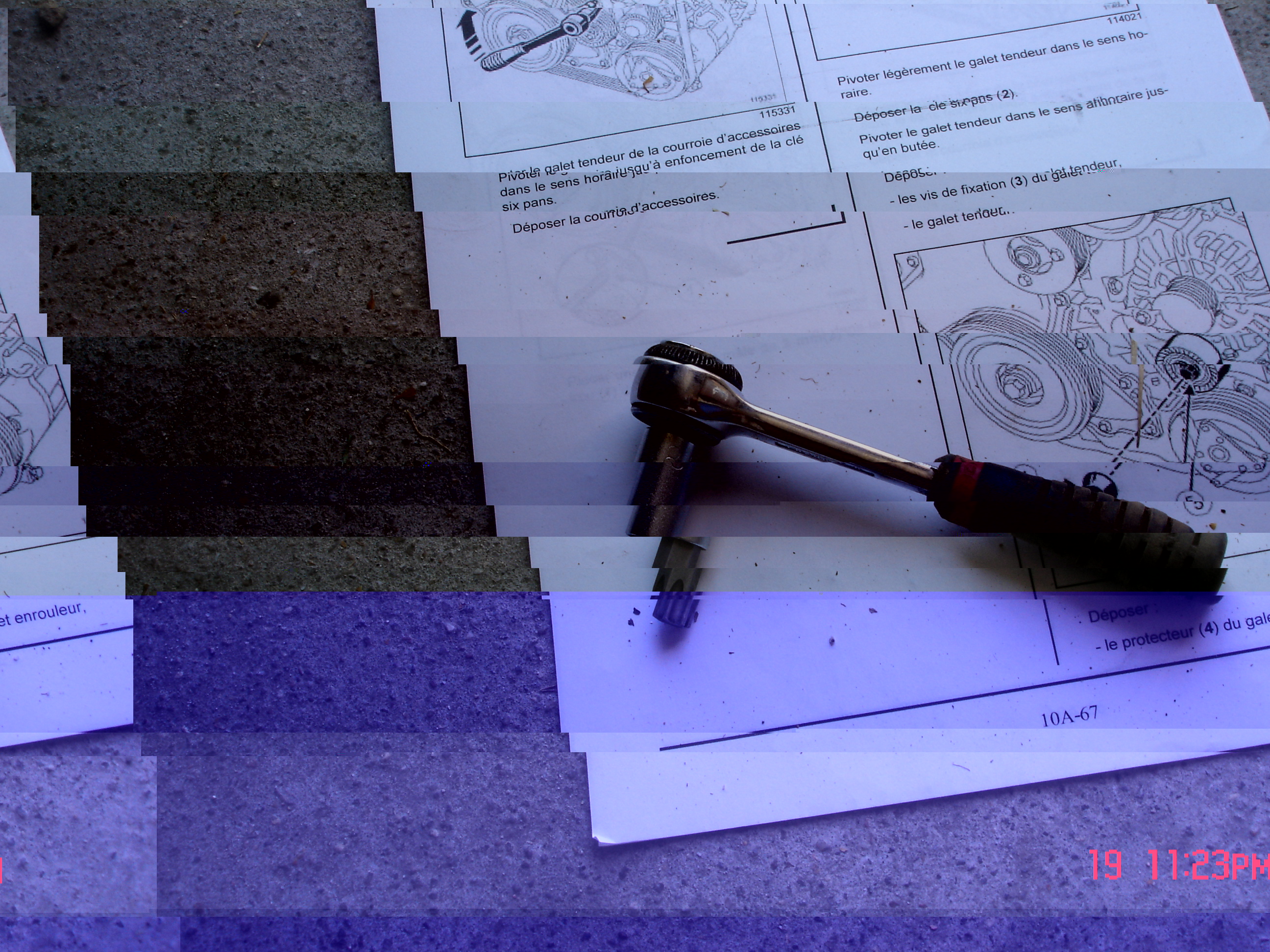

4)Ensuite l embout(douille Tork T50 que j'ai été obliger d'acheter 10 euros en urgence ) car j'avais bien une clé T50 normal mais ca passe pas!!!!!Comme ceci c'est nickel sur douille 3/8 pouces pas essayé sur la 1/2

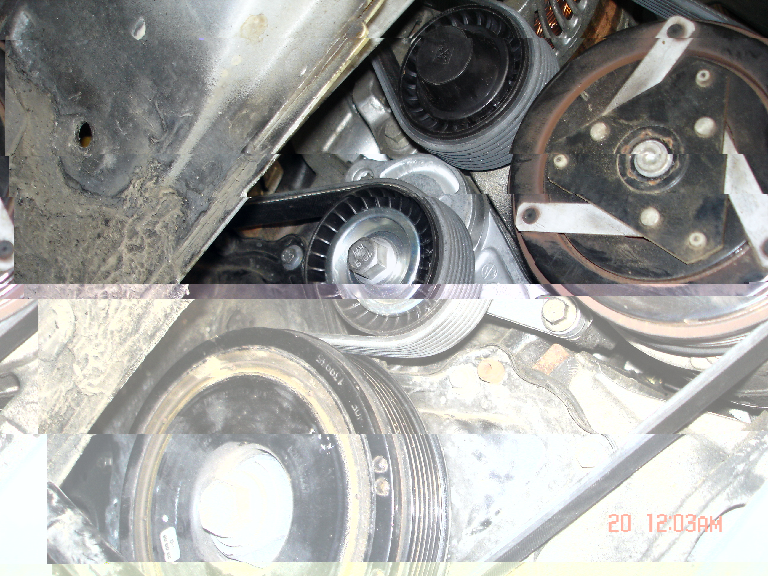

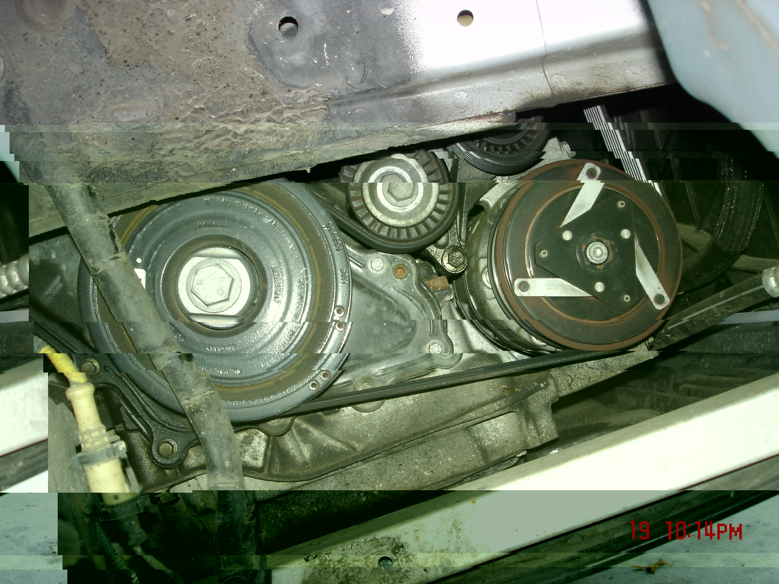

5)Détendre la courroie en tournant dans le sens horaire avec cette clé le galet tendeur (pas évident car très dur et peu de passage!!) et enlever la courroie
6)desserrer les deux vis M8 (clé de 13mm)du galet tendeur et le retirer

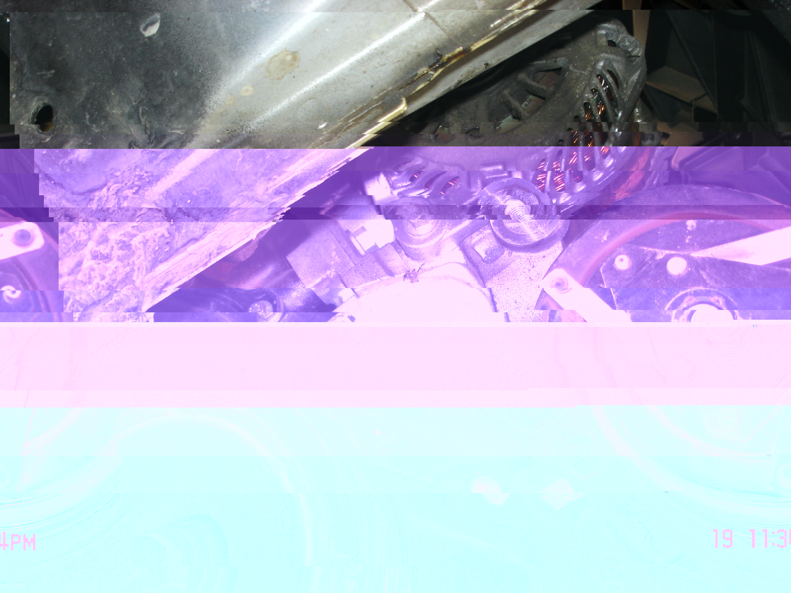

7)puis le galet enrouleur (enlever le cache boulon noir vous avez acces á la vis)
8)Remettre le galet enrouleur neuf et son cache ainsi que le galet tendeur(il a une aiguille pour le garder détendu pour faciliter la mise ne œuvre de la courroie neuve...)
9)puis la courroie suivant ce cheminement pour mon moteur

voilà la bête en place
j'ai du créer une douille torx 50 avec une douille de 10 et un petit racagnac de 1/4
car en effet peu de place
merci à champisere pour le document avec la vue du moteur...sans lui, je ne remontais pas bien :mrgreen:
on voit, à côté du galet tendeur l'empreinte torx 50
pivoter dans le sens horlogique et placer une clé 6 pans de 3mm dans le trou, afin de laisser le galet détendu
il serait préférable d'avoir une longue rallonge en 1/4 avec la douille torx dessus
