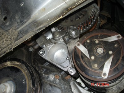

Bonjour tout le monde

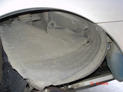

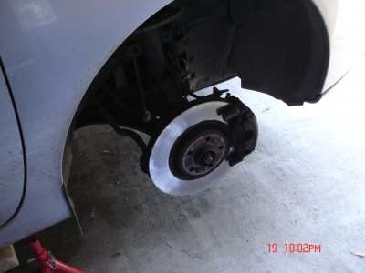

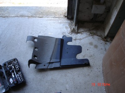

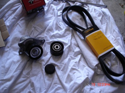

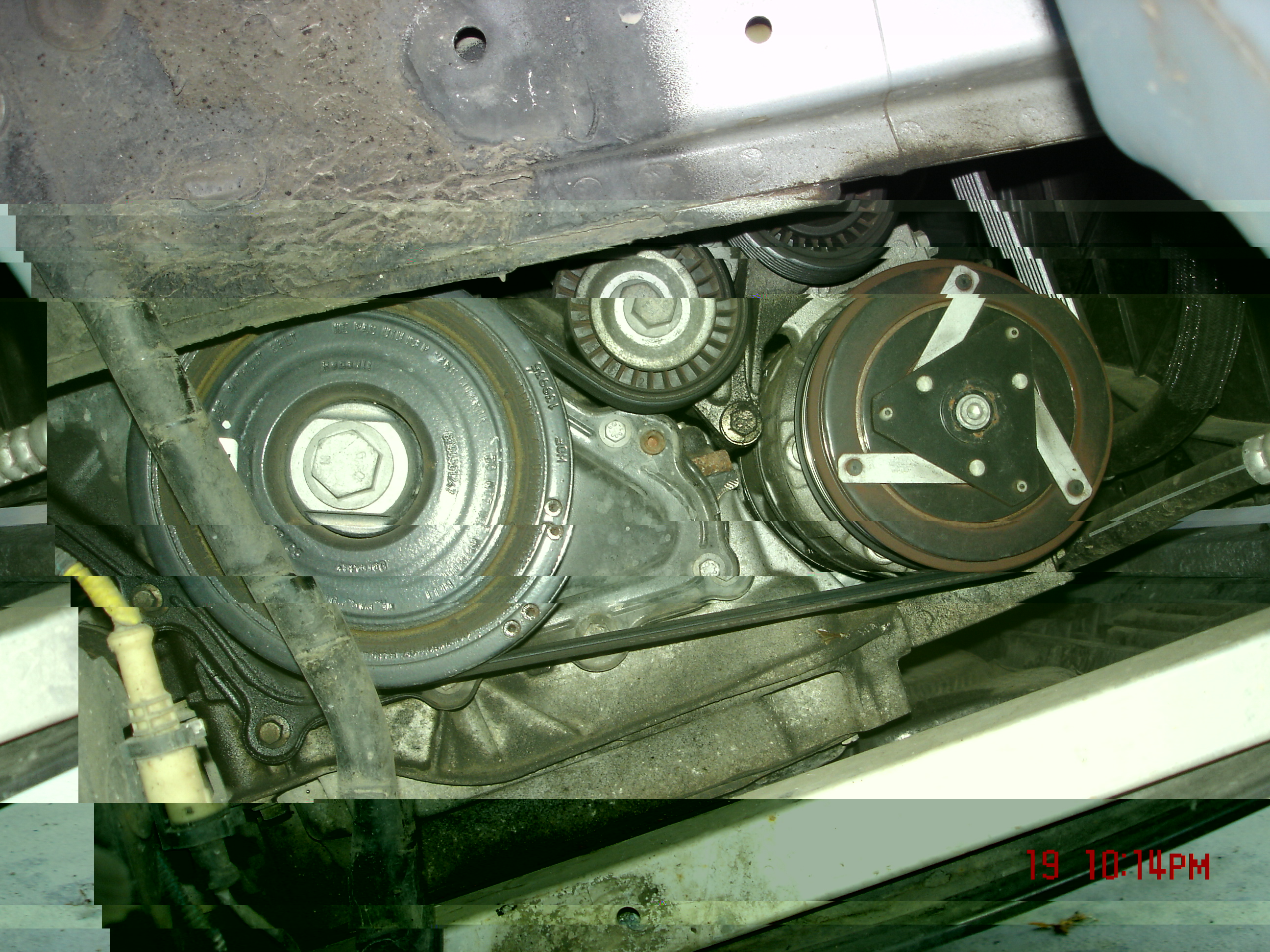

Voici un petit tuto de ce que j'ai fais le week-end dernier alors je me permet de vous en faire profiter

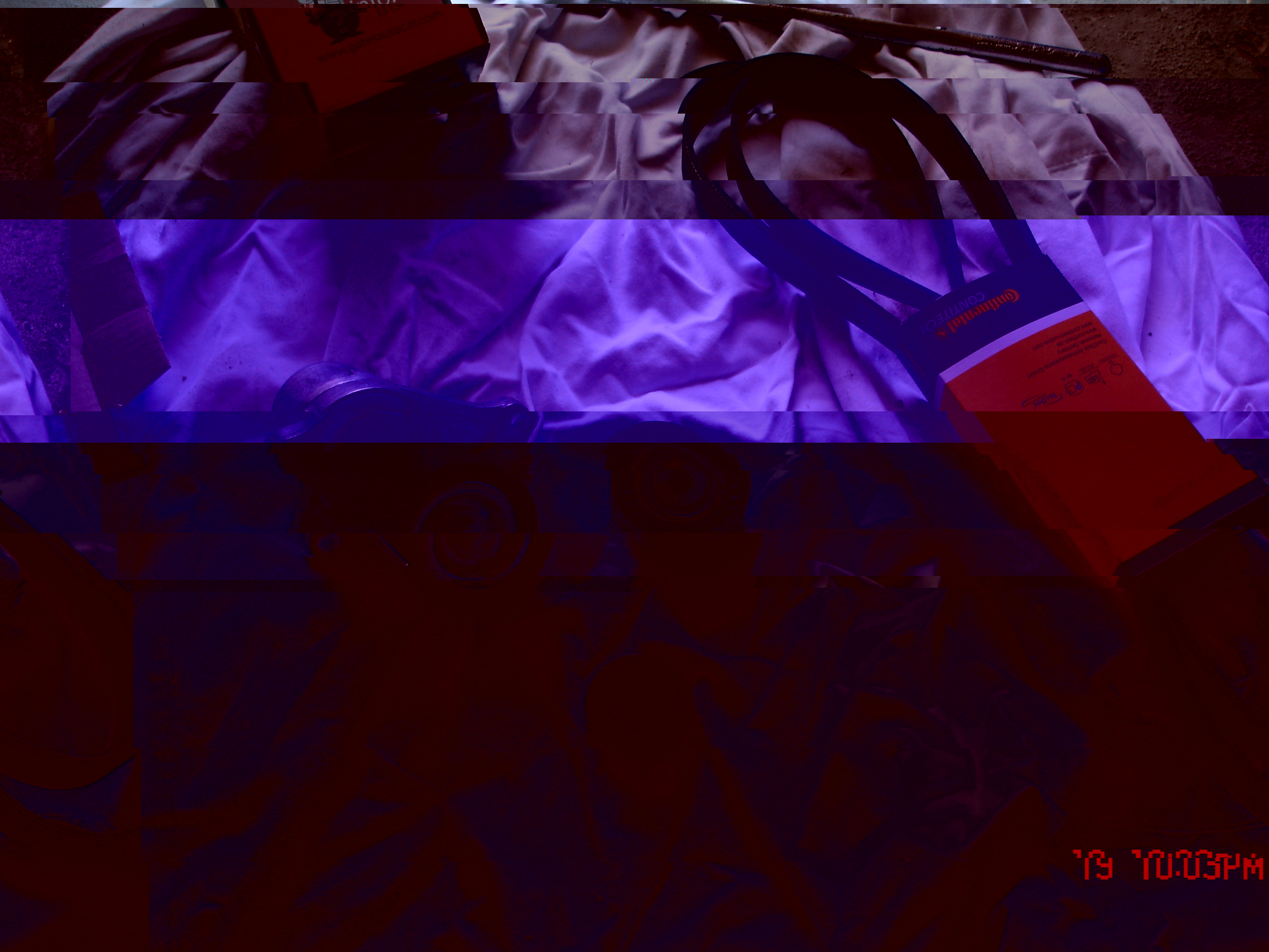

Le matériel neuf!

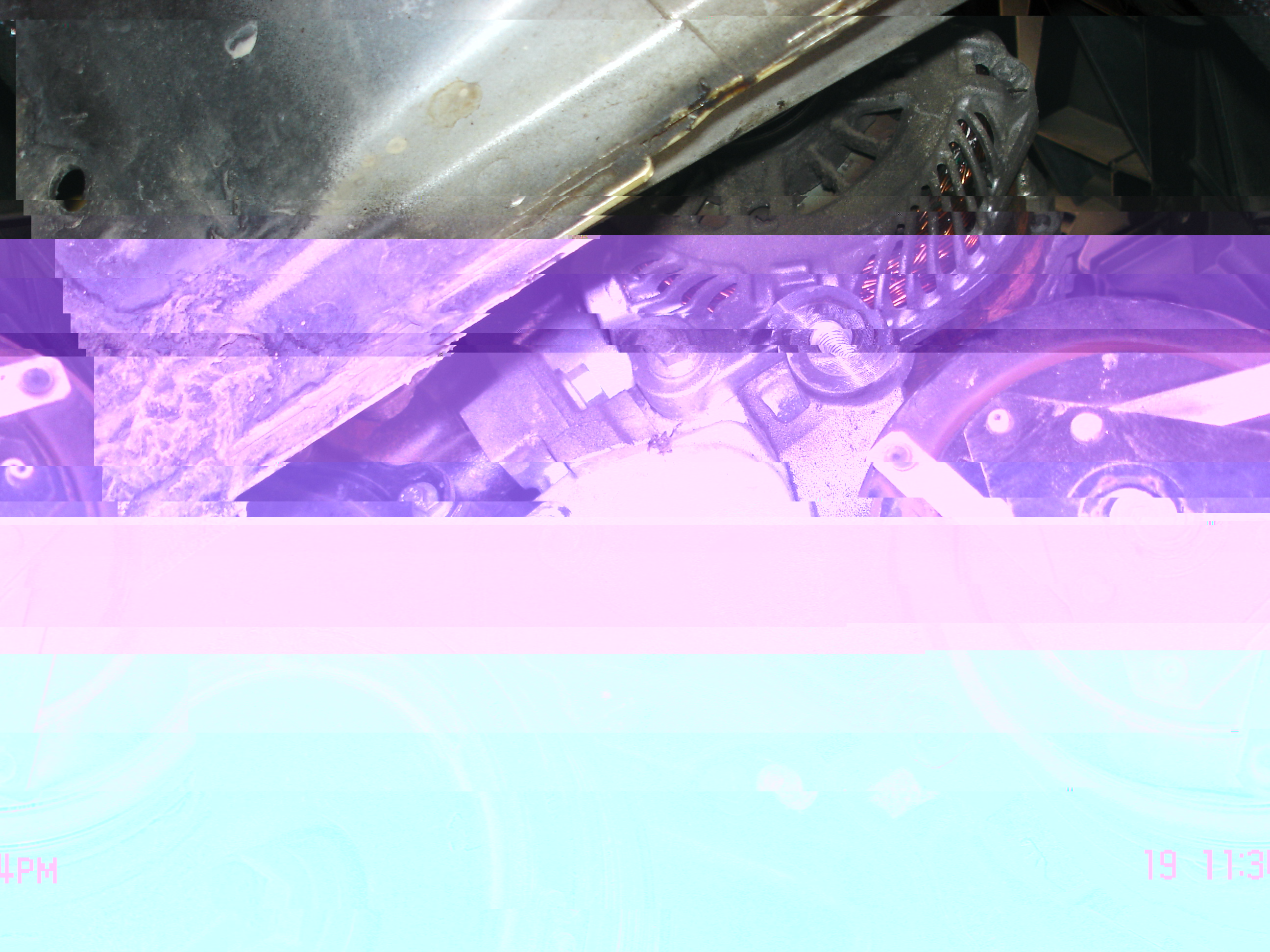

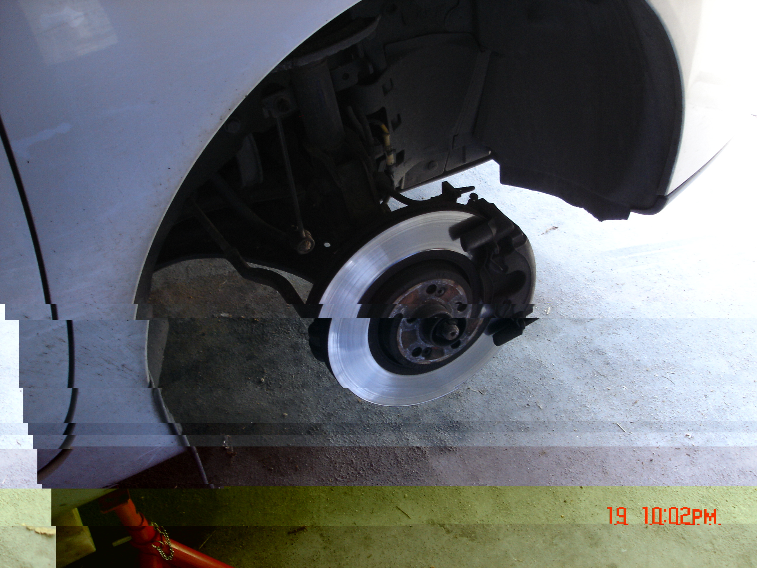

courroie, galet tendeur et galet enrouleur 1) lever et caler le véhicule puis enlever la roue coté Droit! 2) Basculer la moitier du cache passage de roue vers le haut 3)Puis enlever ce cache ci Nous avons cette vue magnifique!!! Vers le haut pas beaucoup de passage donc tout ce passe en bas! 4)Ensuite l embout(douille Tork T50 que j'ai été obliger d'acheter 10 euros en urgence ) car j'avais bien une clé T50 normal mais ca passe pas!!!!!Comme ceci c'est nickel sur douille 3/8 pouces pas essayé sur la 1/2 5)Détendre la courroie en tournant dans le sens horaire avec cette clé le galet tendeur (pas évident car très dur et peu de passage!!) et enlever la courroie
6)desserrer les deux vis M8 (clé de 13mm)du galet tendeur et le retirer
Le matériel neuf!

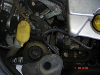

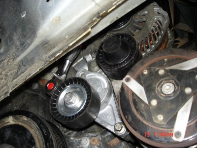

Re: Changement courroie accessoire Moteur M9R 2Dci 150 CH

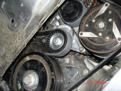

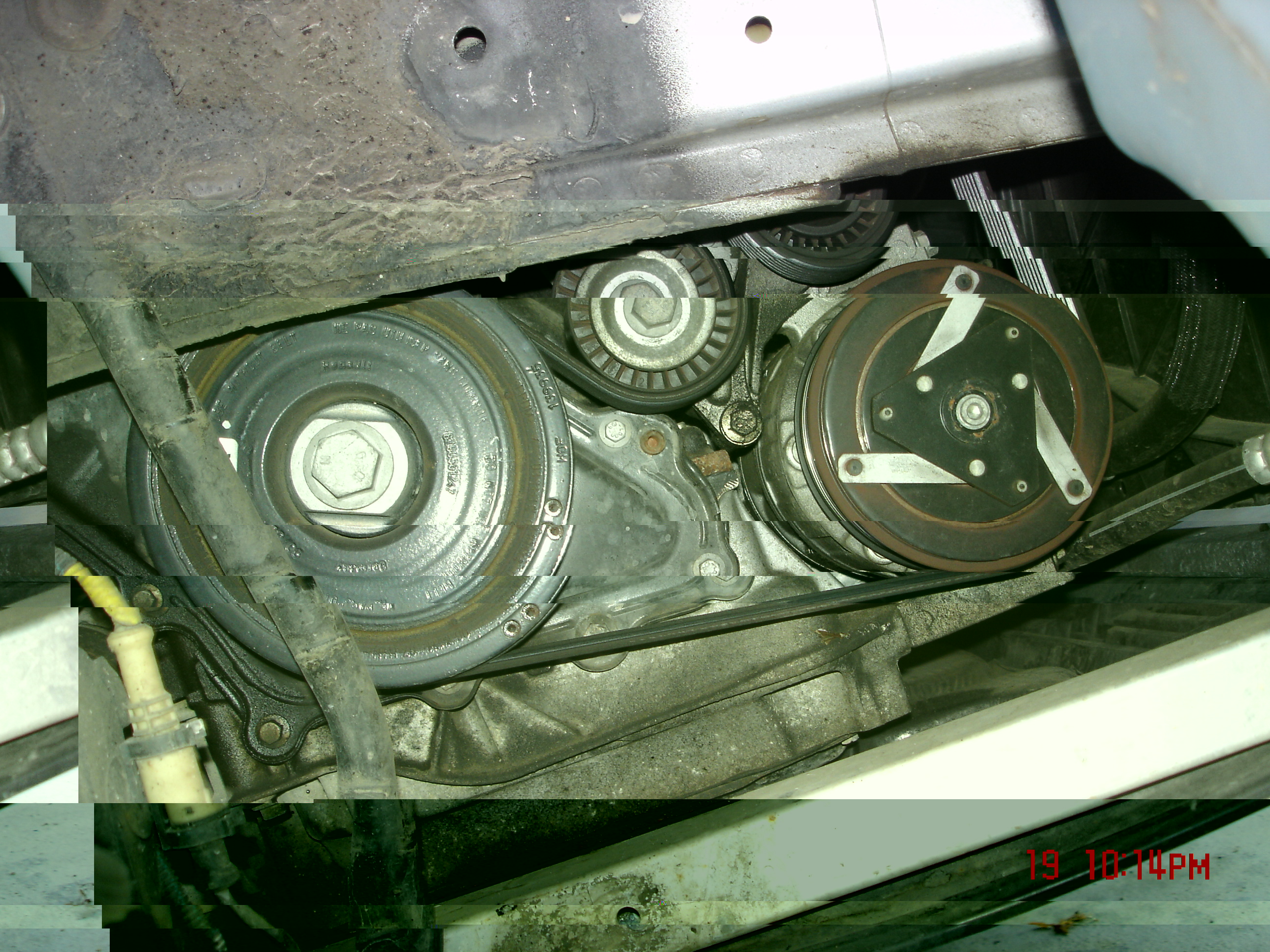

7)puis le galet enrouleur (enlever le cache boulon noir vous avez acces á la vis)
8)Remettre le galet enrouleur neuf et son cache ainsi que le galet tendeur(il a une aiguille pour le garder détendu pour faciliter la mise ne œuvre de la courroie neuve...)
9)puis la courroie suivant ce cheminement pour mon moteur
10) ne pas oublier d'enlever l’aiguille de maintien sur le galet tendeur!!!!!
voila si vous avez des commentaires pas de souci
Cdt

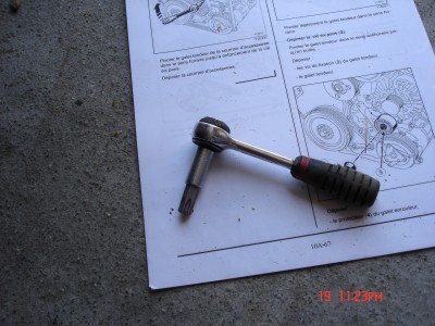

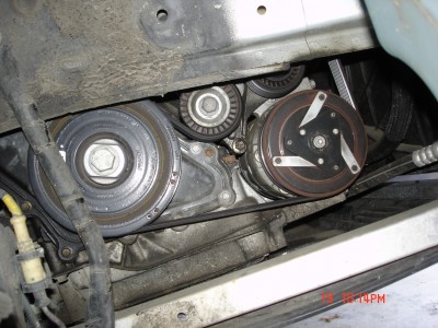

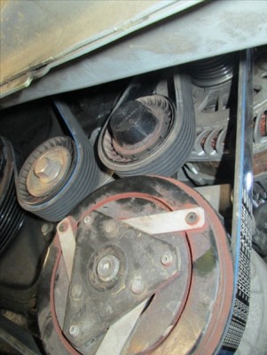

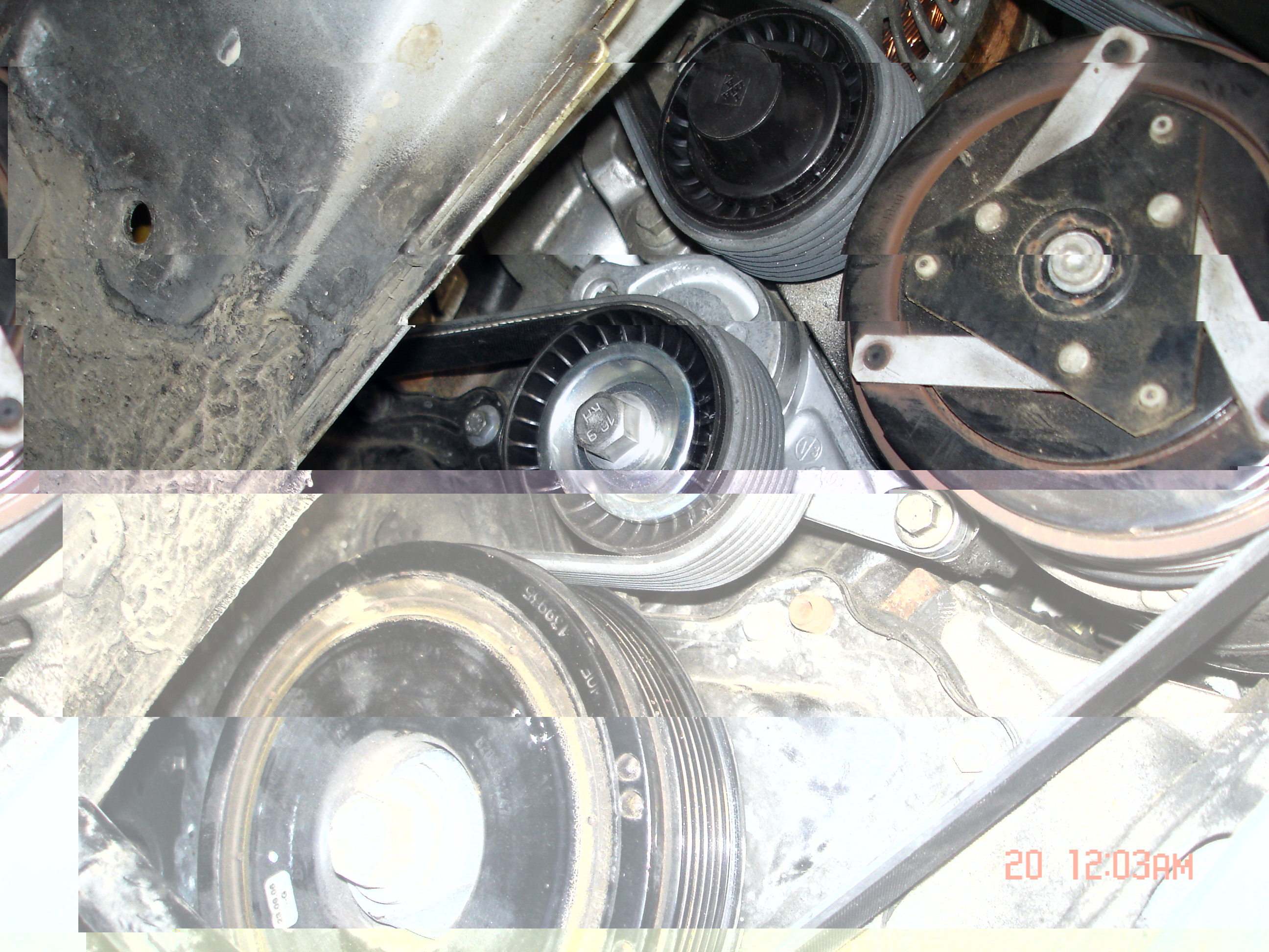

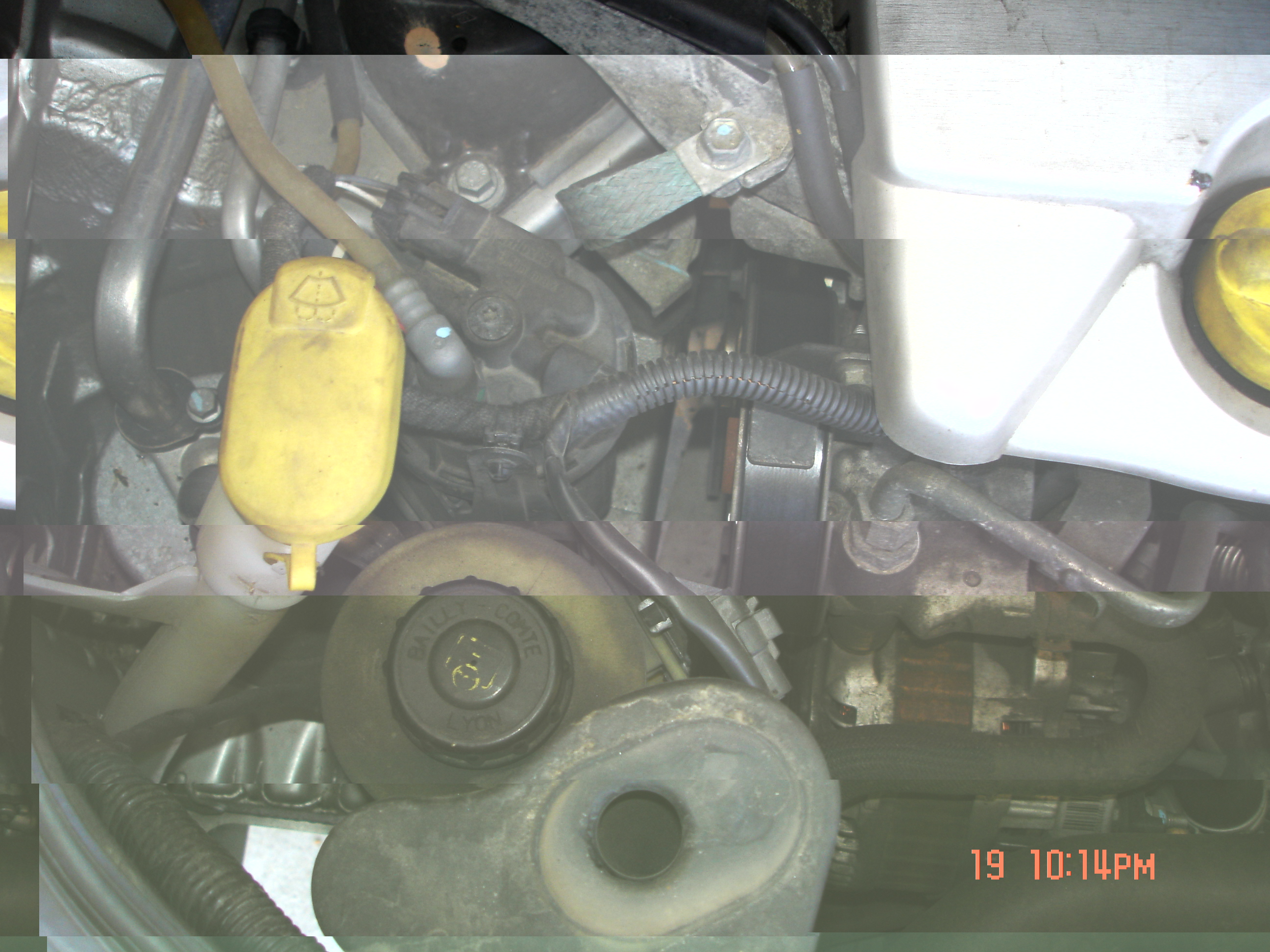

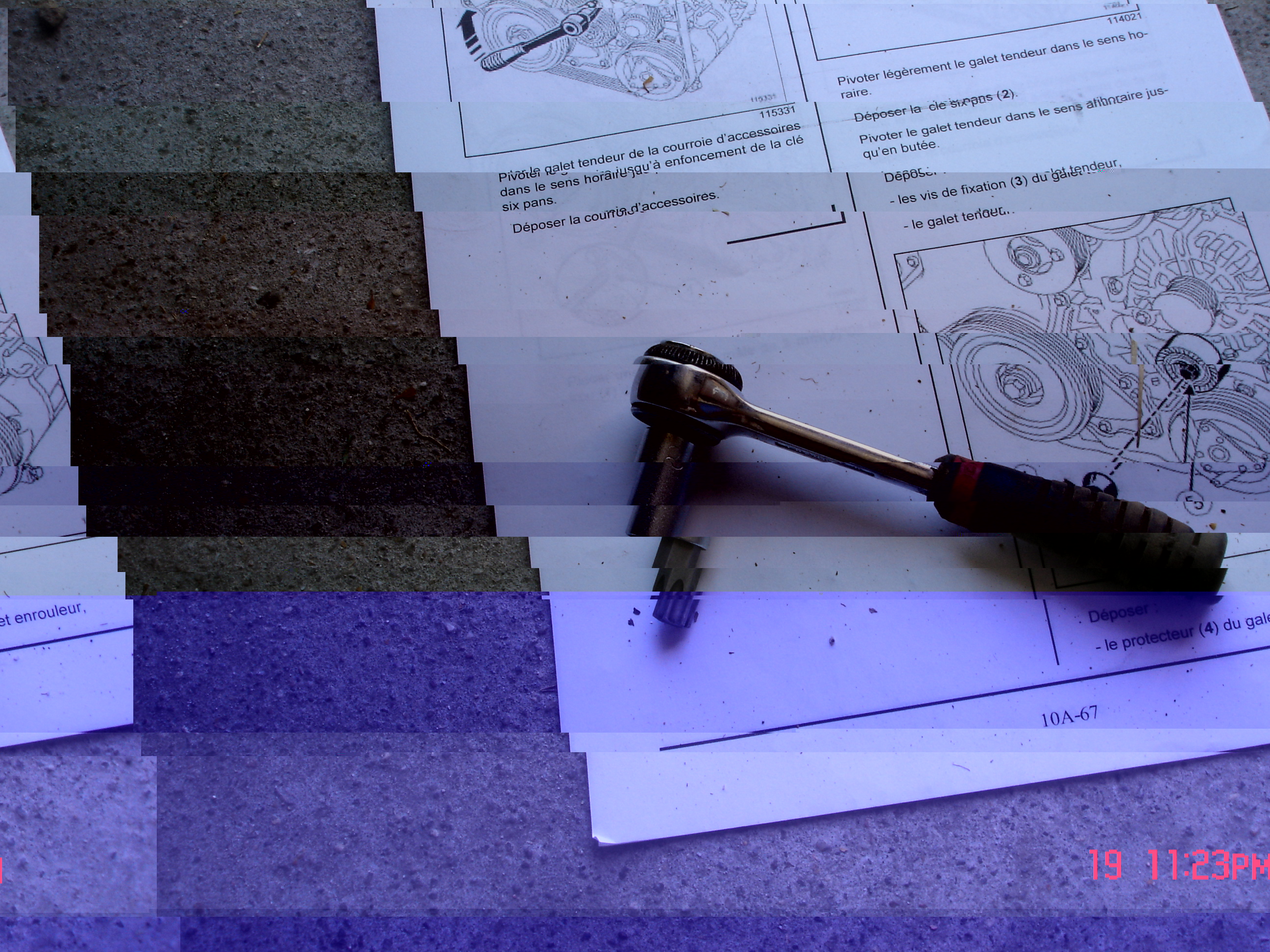

voilà la bête en place
j'ai du créer une douille torx 50 avec une douille de 10 et un petit racagnac de 1/4
car en effet peu de place
merci à champisere pour le document avec la vue du moteur...sans lui, je ne remontais pas bien
on voit, à côté du galet tendeur l'empreinte torx 50
pivoter dans le sens horlogique et placer une clé 6 pans de 3mm dans le trou, afin de laisser le galet détendu
il serait préférable d'avoir une longue rallonge en 1/4 avec la douille torx dessus

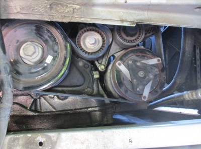

Bonjour, petit complément de ma part vu que je viens de la faire suite à la casse de la poulie Damper à 316.000 km
Le torx ne m'a pas servi, il suffit de serrer le boulon central du tendeur (douille de 15 il me semble sur T de force avec rallonge sur la barre) et d'écarter la courroie.
Pour le démontage/remontage de la poulie Damper, douille de 21 sur grosse clé à choc et compresseur adéquat, sinon ça ne sort pas ... Le boulon se trouve sur les principaux sites de vente en ligne. Le plus long ? Raccrocher ces sal...@#{" de plastique garde-boue, dont les clips cassent les uns après les autres !
  Le boulon se trouve sur les principaux sites de vente en ligne. Le plus long ? Raccrocher ces sal...@#{" de plastique garde-boue, dont les clips cassent les uns après les autres !- champisere
