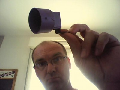

Une photo du coupable pour écarter toute erreur d'interprétation

Re: ou acheter un relais?
c est le relais violet qui est derriere la batterie
j ai bien la vitesse "zero", une et deux, mais plus de 3 et 4, tous les fusibles sont bon, meme les 3 a l interieur de la boite a gant, pas sur la platine fusible, au dessus, et j ai donc deja trouve que ce relais ne claquait plus , en le branchant sur du 12 volt
magnifique
si tout le monde ferait voir son visage histoire de metre une tête sur un pseudo
j avais pas fait gaffe, ca fait bien le cadre licence 4 derriere!!!
bonjour.
si tu peut faire une photo avec les terminals du relais et avec la prise pour comprendre combien d'eux sont conectees, on peut t'expliquer. mais, en mode general, sur une plage de 2-7 ans les voitures de la mme marque ont des mmes types de relais. peut etre que c'est de changer la couvercle carre du nouveau relais avec la couvercle ronde du vieux, mais ca c'est simple
