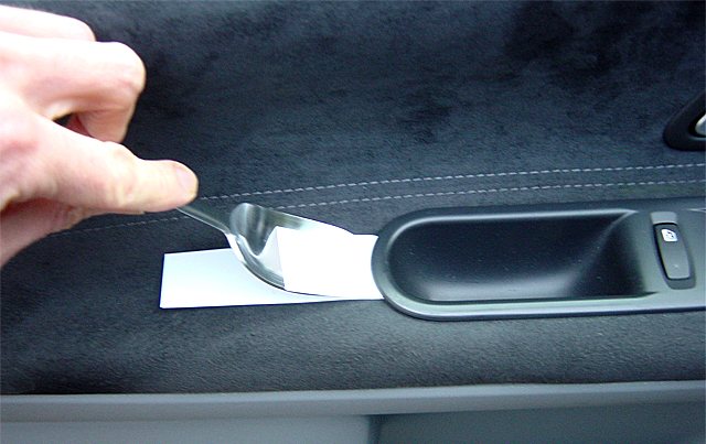

Voici une astuce pour retirer facilement les platines de porte :
. utiliser une feuille de carton de type bristol (ou du polypro en feuille style chemise ou pochette de rangement) de 5 x 5 cm
. plier cette feuille en 2 et l'insérer sous la platine (du coté opposé aux commandes de lève-vitres). Insérer le coté pliure entre la platine et le revêtement textile du panneau de porte.
. glisser une grande cuillère à soupe entre les deux feuillets puis faire levier (la partie ronde de la cuillère se trouvant contre le panneau de porte).
La platine se retire ainsi facilement et surtout sans rien marquer ni abîmer.
Pour ton bouton de réglage cassé, si ce n'est que ça, il n'est pas bien difficile de le démonter entièrement puis de placer une vis (un collage ne tiendra pas). Il faut être un minimum bricoleur et c'est réparé en une heure. En profiter pour bien nettoyer les contacts car cette pièce est sensible.
