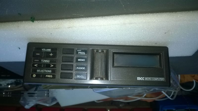

C'est même un peu plus compliqué que le fer à souder.
J'ai trouvé une doc d'origine sur l'autoradio en question, et il en ressort qu'il est en 2 parties distinctes. L'une sert pour la radio, encastrement dans le tableau de bord, l'autre sert d'ampli et de lecteur de cassette à l'emplacement habituel. Pour que cela fonctionne il faut les 2 et la connexion bien sûr. Seule le troisième élément, la commande au volant, semble superflue.
Donc non seulement la connectique de base doit être reprise, le standard n'est pas le même sur mon espace et il faut s'y retrouver dans les fils aux couleurs non standards, mais en plus il faut impérativement les 2 parties..
Hier je n'ai récupéré qu'un morceau, à l'emplacement traditionnel pour un autoradio. Je voulais vérifier que cela fonctionnait encore avant d'aller plus loin.
Donc j'ai tout faux malgré les conseils de Pilou et ce que j'ai récupéré est non seulement compliqué à connecter mais en plus cela ne sert à rien et ne fonctionnera pas.

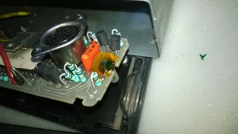

comble du bonheur elles sont en plus collées! Heureusement avec un petit coup de sèche cheveux (je n'ose pas parler de décapeur thermique, !) çà vient très bien.
Coté soudure
Coté soudure
Si quelqu'un en a en rab ou peut me dire ou me fournir à prix raisonnable (que les ampoule ne me coutent pas plus cher que le poste !!!) je suis preneur.

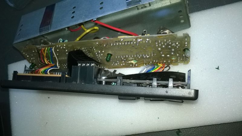

Je dois repasser mardi à la casse, je vais regarder. Mais j'ai commencé à démonter la partie radio sur le tableau de bord et cela a fait "bsoing" avec des petites pièces qui sont parties dans tous les sens. Si c'est bon je prendrai aussi le commodo avec la commande; il y a un fil en attente sur mon espace, cela doit être pour cette option.
Au pire je prends le truc et je regarde si les ampoules ont cramé ou pas, cela peut t'intéresser.
Peut être l'ensemble t'intéresse pour des pièces d'ailleurs? Pour info je l'ai "acheté" 5 euros.
