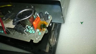

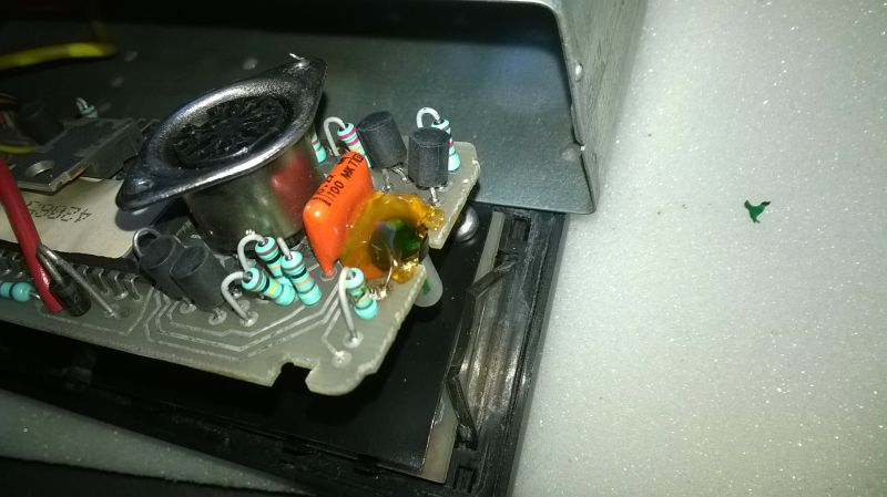

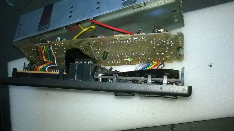

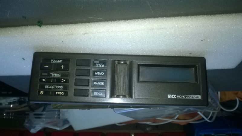

Si tu récupères la partie afficheur (au dessus du volant) tout n'est pas perdu !
Je peux te donner les schémas de connexion qui sont il faut le dire assez fantaisistes et loin des branchements ISO actuels.
Mais çà se fait très bien !
J'en ai un qu'il faut que j'installe, je l'ai vérifié, il fonctionne, mais je suis à la recherche des petites ampoules qui sont à l’intérieur .
Afficheur espace 1984 Je cherche ce type de d'ampoule (et si elles sont vertes c'est encore mieux
comble du bonheur elles sont en plus collées! Heureusement avec un petit coup de sèche cheveux (je n'ose pas parler de décapeur thermique, !) çà vient très bien.
Si quelqu'un en a en rab ou peut me dire ou me fournir à prix raisonnable (que les ampoule ne me coutent pas plus cher que le poste !!!) je suis preneur.

Merci pour tes encouragements Pilou.
Je dois repasser mardi à la casse, je vais regarder. Mais j'ai commencé à démonter la partie radio sur le tableau de bord et cela a fait "bsoing" avec des petites pièces qui sont parties dans tous les sens. Si c'est bon je prendrai aussi le commodo avec la commande; il y a un fil en attente sur mon espace, cela doit être pour cette option.
Au pire je prends le truc et je regarde si les ampoules ont cramé ou pas, cela peut t'intéresser.
Peut être l'ensemble t'intéresse pour des pièces d'ailleurs? Pour info je l'ai "acheté" 5 euros.
A suivre.

Pilou29 = pouvez vous nous dire les caracteristiques des ampoules ?
- Messages : 10590
Re: démontage auto radio d'origine
on doit certainement trouver des leds compatibles non ??
