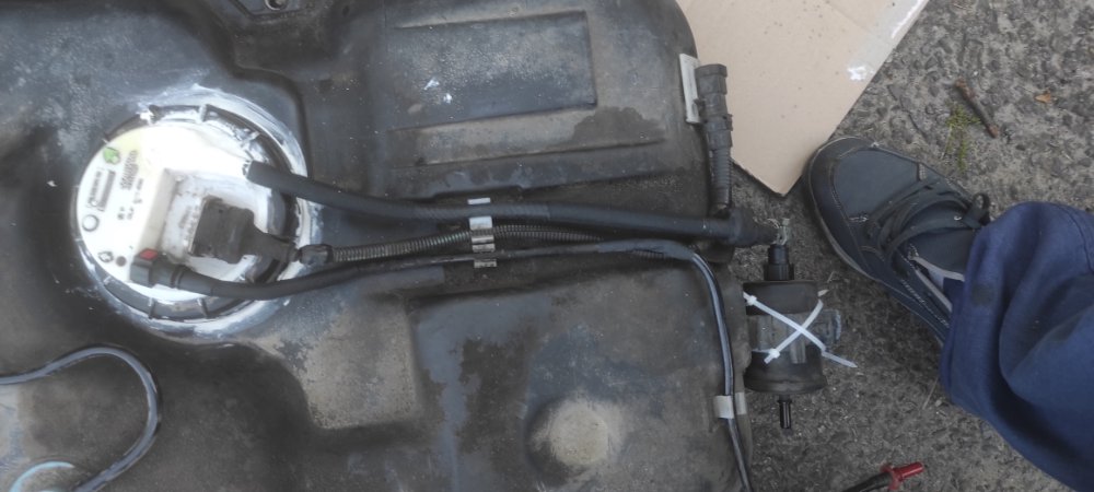

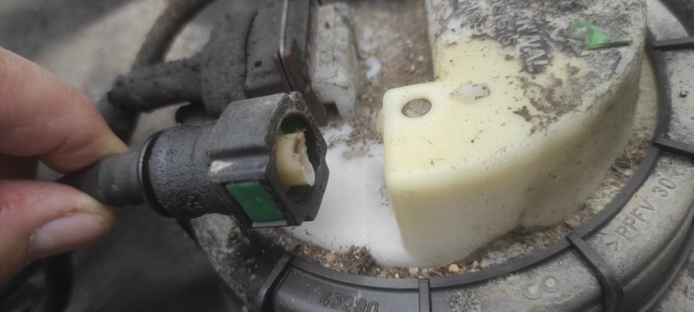

Je ne comprends pas 2 choses:
- l'utilité du forêt, pourquoi percer la sortie de la pompe ?
- "Récupération de la pastille et de flèche pour consolidation": qu'es-ce que c'est ???

Re: [Tuto] Réparation de la fissure de la pompe à essence
Le foret ne sert pas a percer. Il sert a garder le trou en forme lorsque l'ont fond le plastique avec le fer a souder.
Le récupération de la flèche sert a récupérer un peu de matière avec un bout de plastique qui ne sert a rien. Du coup c'est le même plastique.

+1 pour la soudure.
Réparation faite il y a 1 an grace au forum et 15.000km plus tard, ça tient toujours.
MERCI le forum
Petite info EN CHIRURGIE PLASTIQUE.
(il n'y a pas que les nichons dans la vie)
Comme plastique d'apport pour ma soudure, j'ai utilisé une pièce qui n'a rien avoir avec l'espace mais avec écrit dessus PBT GF30.
GF30 => Cela signifie GLASS FIBER 30%, c'est à dire du plastique avec l'ajout de copeaux de fibres de verre à 30% pour GAGNER EN SOLIDITE. Donc GF30, c'est plus solide que GF20 par exemple. Mais je déconseille le GF 40 qui va devenir difficile à manier pour la soudure.
Et le PBT, c'est la matière : Polybutylene terephtalate. Là aussi c'est mieux et plus souple que l'ABS qui est un plastique hyper cassant et donc pas adapté pour notre réparation.
Sur chaque pièce plastique dans l'automobile, il y a toujours un numéro de série et surtout la matière de fabrication, ce qui nous intéresse ici.
Précision : la couleur n'a aucune importance sur la qualité
Bref, ne pas hésiter à faire un gros paté avec des nervures de renfort. le tout c'est que ça tienne longtemps.

c'est mon tour!
J'ai pas mal galéré hier soir jusqu'à minuit à descendre le réservoir - vraiment difficile de défaire la goulotte de remplissage du réservoir! J'étais seul, ma fille m'éclairait avec le téléphone... la galère... ensuite, le réservoir avait encore 10-15 litres, pas facile tout ça, pour un bricoleur de dimanche comme moi...
Du coup, j'hésite à coller l'embout cassé (plus facile, mais j'ai peur, moins durable), ou démonter et passer une durite connectée directement sur la pompe (plus compliqué à faire, mais, je trouve, pérenne...)
Je vous dirai la suite.
Si vous avez des conseils, merci...
au final, après avoir démonté, je n'ai plus hésité : l'embout, fissuré avant, s'est carrément désolidarisé de la platine du Module Jauge-pompe!
Du coup, j'ai agrandi le trou, j'ai passé une durite que j'ai connecté directement sur la pompe, j'ai refait l'étanchéité (avec une colle bi-composants), remonté le tout... et depuis une semaine, ça remarche... pour encore 360kkm j'espère!
P'tits conseils / détails :
- lorsque vous démontez le Module Jauge-pompe, remettez au moins le gros écrou, car le réservoir a tendance à se déformer.
- en remontant, j'ai pu voir où le contact avec la caisse se situait... (voir photos plus bas) si vous êtes motivés, déformez le plancher à cet endroit afin de supprimer ce contact (qui, par ailleurs, est à l'origine de la casse de l'embout)
- j'ai utilisé une durite renforcée (avec une tresse en couche intermédiaire, compte tenu qu'il y a un peu de pression)
- j'ai amené cette durite jusqu'au filtre exter, en la connectant à l'aide d'un connecteur à embout olive, à 90° (je sais, c'est le grand luxe! tout comme les gaines de protections que j'ai placé sur la durite...)
- remettre le gros écrou par dessus le Module Jauge-pompe peut s'avérer compliqué => j'ai mis de l'huile (de boite de vitesse, car c'est ce que j'avais sous la main) sur le pas de vis coté réservoir et coté écrou, et ça a marché plutôt facilement
- par ailleurs, je n'ai pas réussi à démonter l'écrou de bonde - j'ai pu me procurer un clé spéciale (voir sur le net)
- l'écrou de bond s'est un peu fissuré... je l'ai collé, j'espère de tout mon cœur que ça tiendra
- après remontage, j'ai appliqué du mastique (de salle de bain!), partout, pour assurer désespérément l'étanchéité - au moins une semaine, ça tient!
à vos clés et motivations, maintenant! ça le fait, c'est un bricoleur de dimanche qui vous le dit!
