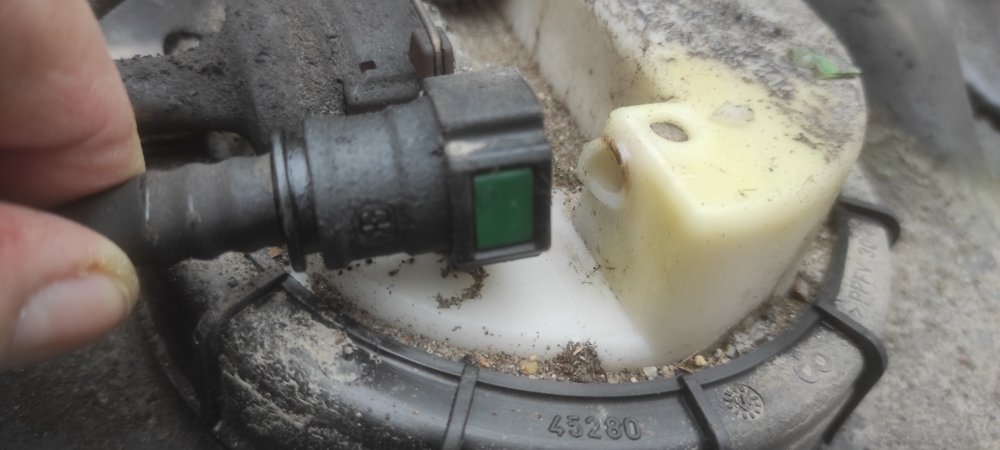

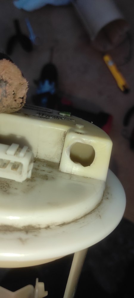

Je ne comprends pas 2 choses:
- l'utilité du forêt, pourquoi percer la sortie de la pompe ?
- "Récupération de la pastille et de flèche pour consolidation": qu'es-ce que c'est ???
Flitox
Grand Espace 3 RXT 2.0 16V - 11/99
Anciennement possesseur d'un Espace 3 RXE 2 L Essence de 98
Pervenche
Messages : 231
Inscription : 21 déc. 2010, 11:20
Re: [Tuto] Réparation de la fissure de la pompe à essence
Message non lu par Pervenche »
Le foret ne sert pas a percer. Il sert a garder le trou en forme lorsque l'ont fond le plastique avec le fer a souder.
Le récupération de la flèche sert a récupérer un peu de matière avec un bout de plastique qui ne sert a rien. Du coup c'est le même plastique.

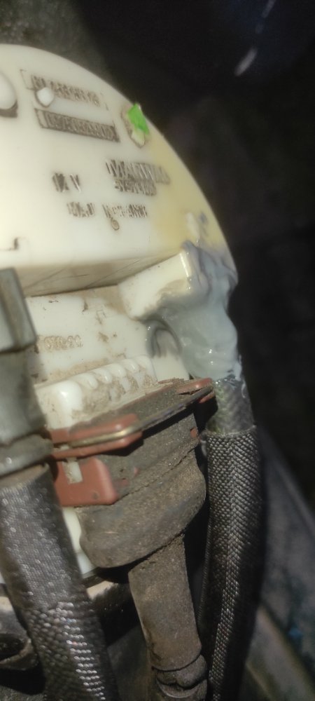

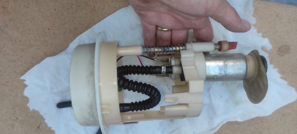

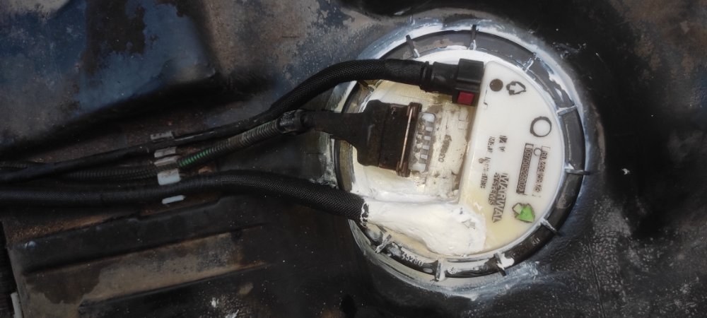

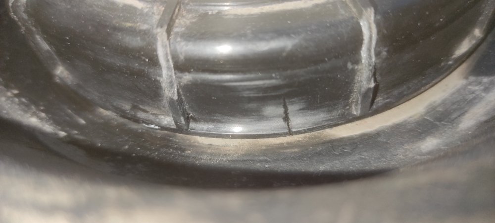

J'ai retrouvé les photos de la réparation que j'avais fait sur mon 2L 8S.
J'ai utilisé une tringle à rideaux télescopique :lol: pour rigidifier l'ensemble. Pas seulement pour le temps de la soudure mais pour rester en place :
J'ai utilisé la partie intérieuree qui est du bon diamètre et qui rentre pile poil dans le tuyau à réparer (faire une entaille à 30° au bout qui va à l'intérieur au fond afin d'avoir une ouverture vers le bas).
Réparation faite :
On voit le tube en place :

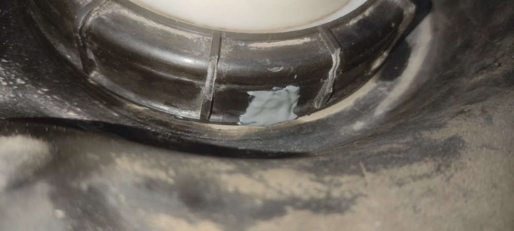

J'ai aussi agrandi l'encoche du réservoir pour faire pivoter la pompe afin que la durite ne touche plus le renfort du dessous de caisse :
J'avais pris 2 photos avant/après à la caméra endoscopique (on voyait bien le renfort et la durite en contact), mais j'ai paumé les photos... :oops:
Ludo

Ma quatrième pompe, neuve achetée en 2011, aura tenu 7 ans ; aujourd'hui re-fissure identique, classique!
Je m'étais rendu compte de ce que ma consommation d'essence augmentait, j'ai pensé que c'était mon autre vieux problème de réglage de soupapes qui revenait. La dernière fois que j'ai roulé avec, j'ai senti une odeur d'essence, mais j'ai pensé que c'était le white spirit que j'utilisais pour peindre! Je n'ai pas utilisé mon Espace pendant 2 mois, et dimanche dernier je m'en suis à nouveau servi : au retour vers chez moi, le chauffeur qui me suivait a fait une dizaine d'appel de phares, donc je m'arrête et il me dit "vous avez une fuite d'essence, on voit une trace et ça sent très fort"!
Ayant besoin rapidement de ma voiture, j'ai donc fait la réparation rapide (méthode Tourge) : faire fondre le plastique avec fer à souder, et celle de Pervenche en ajoutant et collant une plaquette de contreplaqué sous le connecteur de la durite!
La cause de la fissure est donc bien l'appui de la caisse sur le capot de protection qui, lui, appuie sur la durite et donc casse la pipe de sortie essence. Déjà le fait que l'emplacement et la forme de la fissure soient identiques pour tout le monde, montre que la cause et l'endroit de l'effort sont bien précis.
Et puis j'ai constaté que le capot de protection était très déformé et creusé (mal mis en place au remontage?), donc à cause d'une pression sur lui. J'ai donc meulé ses arêtes de renfort et je l'ai un peu collé pour qu'il reste en place un moment, le temps de remettre en place le réservoir.
Conclusion, comme je fouine un peu aussi sur les forums juridique et les sites de pétitions, je me dis qu'il y aurait de quoi porter plainte car le constructeur connaît ce vice caché et se contente de continuer à vendre de belles pompes neuves, sans les modifier, ou sans proposer une solution de protection. Attend t-il que le nombre d'Espace en circulation diminue et le nombre de plaignants aussi!
Est-ce qu'il y a encore des plaignants intéressés par une action commune? Ou bien des avocats avec Espace, spécialistes de ce problème?

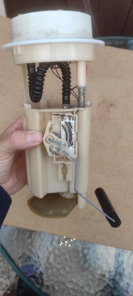

c'est mon tour! :(
J'ai pas mal galéré hier soir jusqu'à minuit à descendre le réservoir - vraiment difficile de défaire la goulotte de remplissage du réservoir! J'étais seul, ma fille m'éclairait avec le téléphone... la galère... ensuite, le réservoir avait encore 10-15 litres, pas facile tout ça, pour un bricoleur de dimanche comme moi...
Du coup, j'hésite à coller l'embout cassé (plus facile, mais j'ai peur, moins durable), ou démonter et passer une durite connectée directement sur la pompe (plus compliqué à faire, mais, je trouve, pérenne...)
Je vous dirai la suite.
Si vous avez des conseils, merci...
Pièces jointes
moi, haïdouk...
Espace 3, essence 2L, F4R700, année 2000, 355.000km

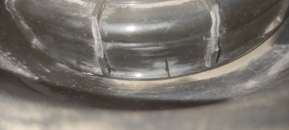

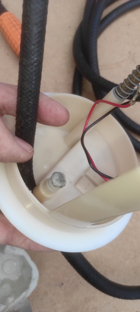

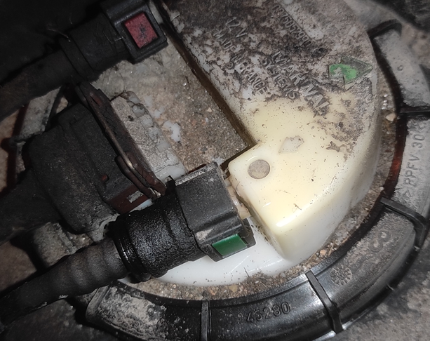

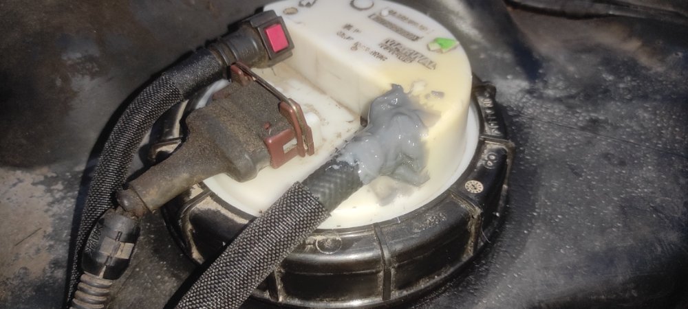

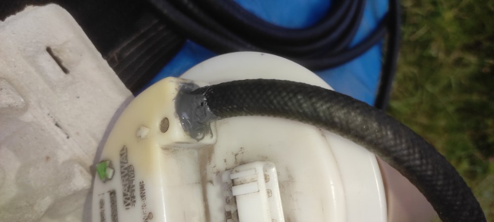

au final, après avoir démonté, je n'ai plus hésité : l'embout, fissuré avant, s'est carrément désolidarisé de la platine du Module Jauge-pompe!
Du coup, j'ai agrandi le trou, j'ai passé une durite que j'ai connecté directement sur la pompe, j'ai refait l'étanchéité (avec une colle bi-composants), remonté le tout... et depuis une semaine, ça remarche... pour encore 360kkm j'espère!
P'tits conseils / détails :
- lorsque vous démontez le Module Jauge-pompe, remettez au moins le gros écrou, car le réservoir a tendance à se déformer.

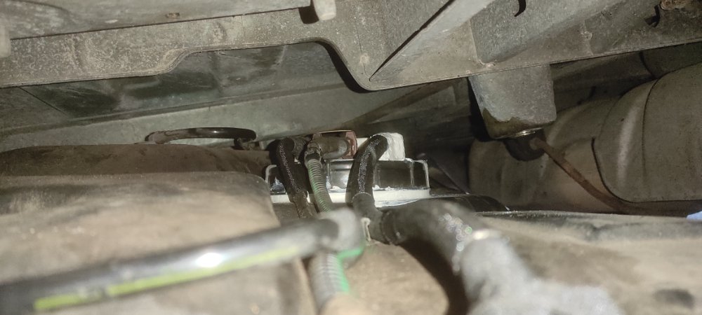

- en remontant, j'ai pu voir où le contact avec la caisse se situait... (voir photos plus bas) si vous êtes motivés, déformez le plancher à cet endroit afin de supprimer ce contact (qui, par ailleurs, est à l'origine de la casse de l'embout)
- j'ai utilisé une durite renforcée (avec une tresse en couche intermédiaire, compte tenu qu'il y a un peu de pression)
- j'ai amené cette durite jusqu'au filtre exter, en la connectant à l'aide d'un connecteur à embout olive, à 90° (je sais, c'est le grand luxe! tout comme les gaines de protections que j'ai placé sur la durite...)
- remettre le gros écrou par dessus le Module Jauge-pompe peut s'avérer compliqué => j'ai mis de l'huile (de boite de vitesse, car c'est ce que j'avais sous la main) sur le pas de vis coté réservoir et coté écrou, et ça a marché plutôt facilement
- par ailleurs, je n'ai pas réussi à démonter l'écrou de bonde - j'ai pu me procurer un clé spéciale (voir sur le net)
- l'écrou de bond s'est un peu fissuré... je l'ai collé, j'espère de tout mon cœur que ça tiendra
- après remontage, j'ai appliqué du mastique (de salle de bain!), partout, pour assurer désespérément l'étanchéité - au moins une semaine, ça tient!
à vos clés et motivations, maintenant! ça le fait, c'est un bricoleur de dimanche qui vous le dit!
