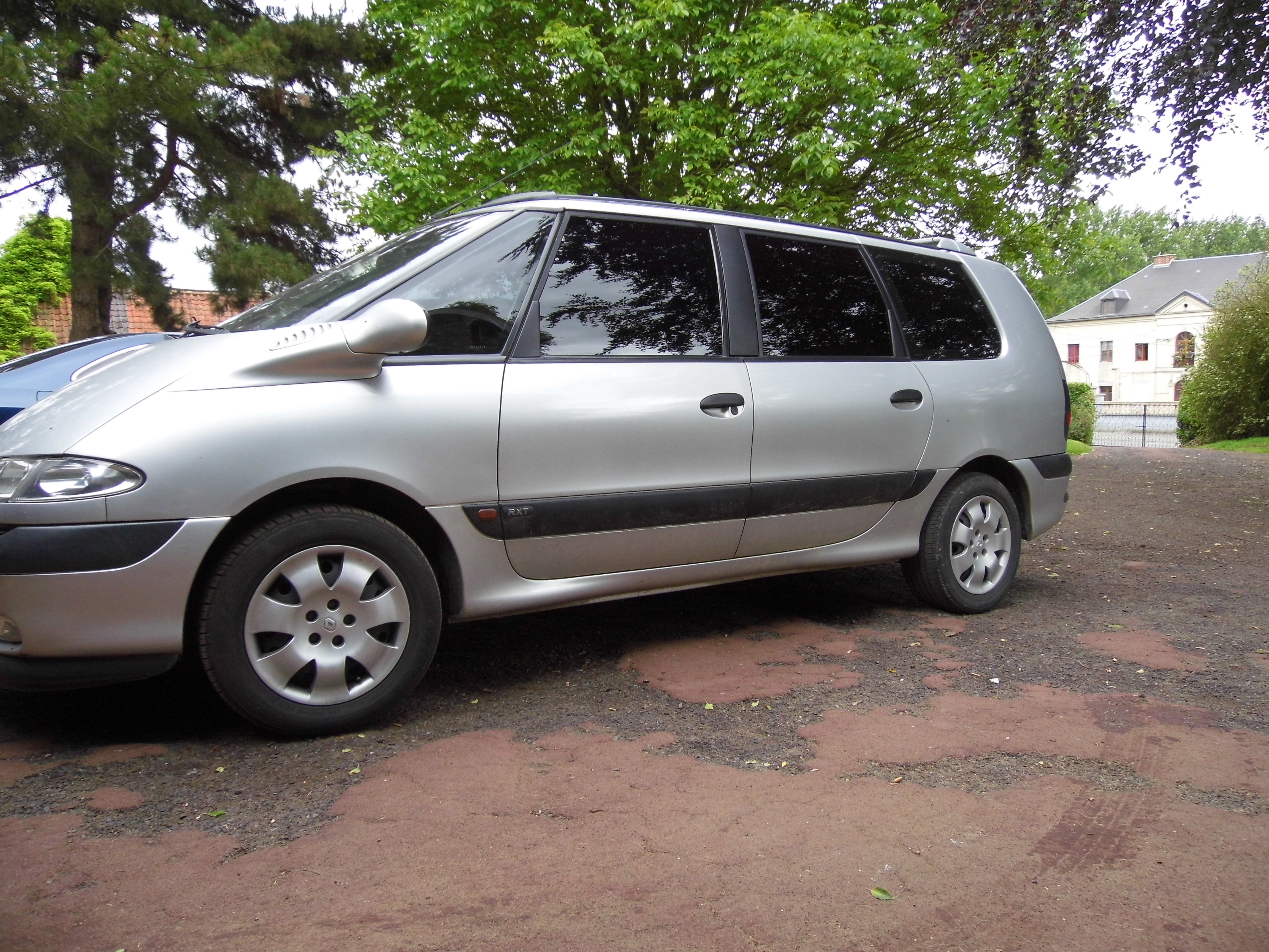

Eh bien voila ........................le rallonger a eu le meme traitement pour les vitres que le 16v :lol: :lol: :lol: :lol: :lol:

anciensafraniste a écrit :Eh bien voila ........................le rallonger a eu le meme traitement pour les vitres que le 16v :lol: :lol: :lol: :lol: :lol:
Chapeau pour le travail, félicitations.
Dis, tant que t'es chaud, on peux t'amener nos Espace ???? :mrgreen: :mrgreen: :mrgreen:
Merci :wink: :wink:
Pour ceux que ça interesserais , il n'y a aucun soucis :!: :!: :!: Juste le film a acheter , j'offre la main d'oeuvre :wink: :wink:
