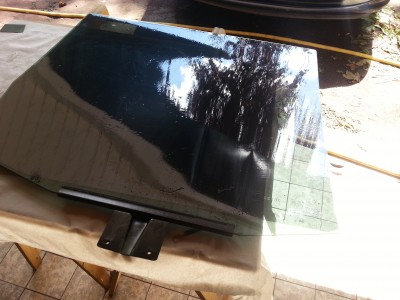

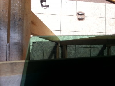

poser le film coter colle sur la vitre mouillée

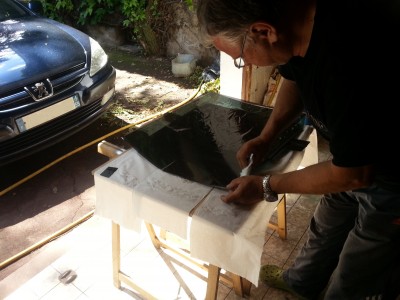

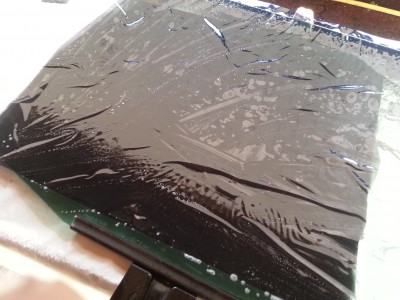

mettre un chiffon doux autour de la raclette pour ne pas rayer le film
chasser le maximum de produit et de bulles

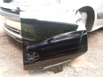

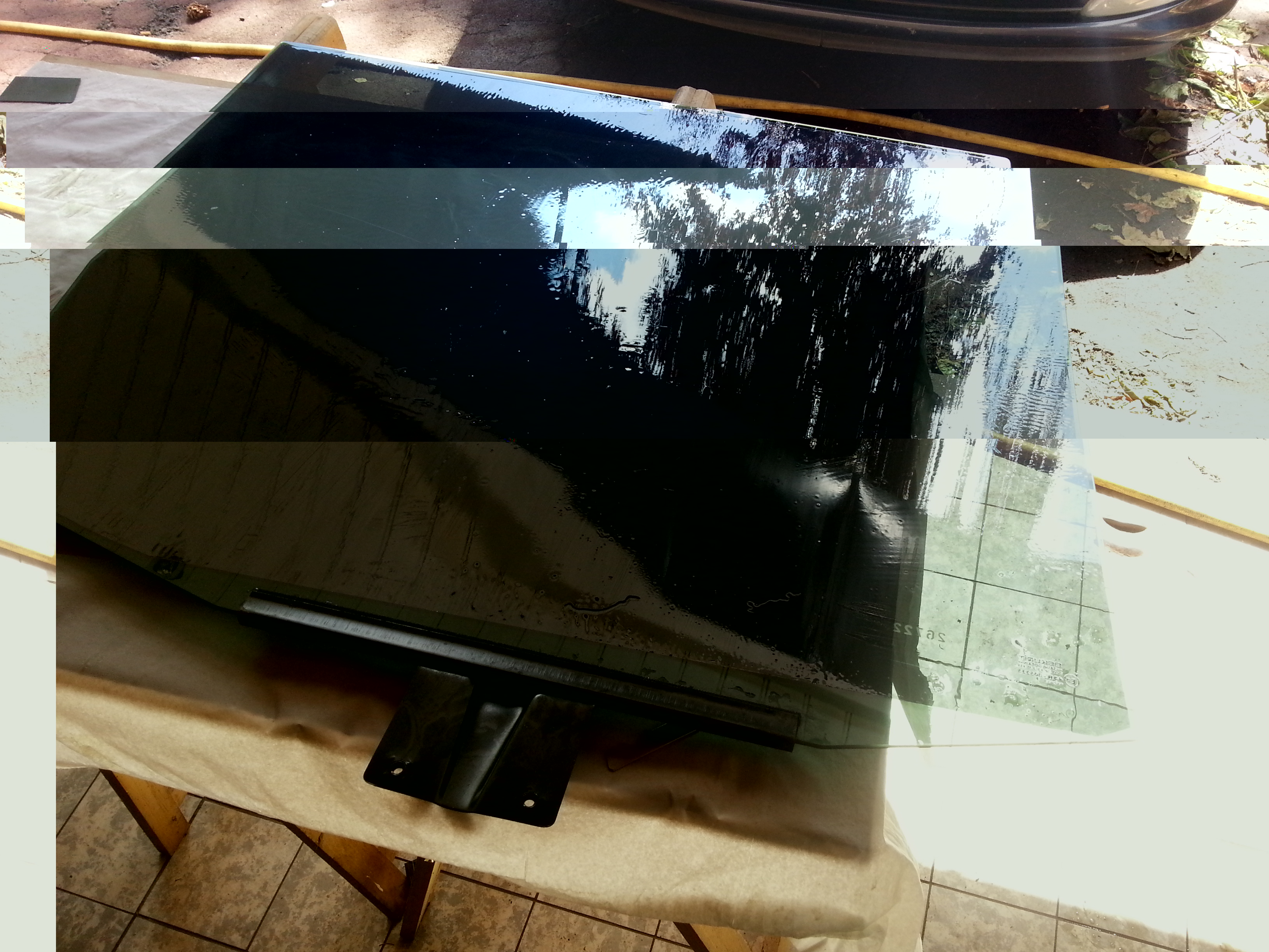

laisser une espace pour le joint et eviter de decoller le film

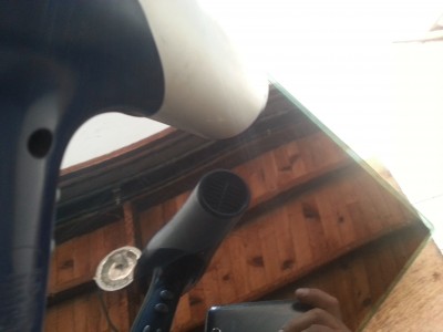

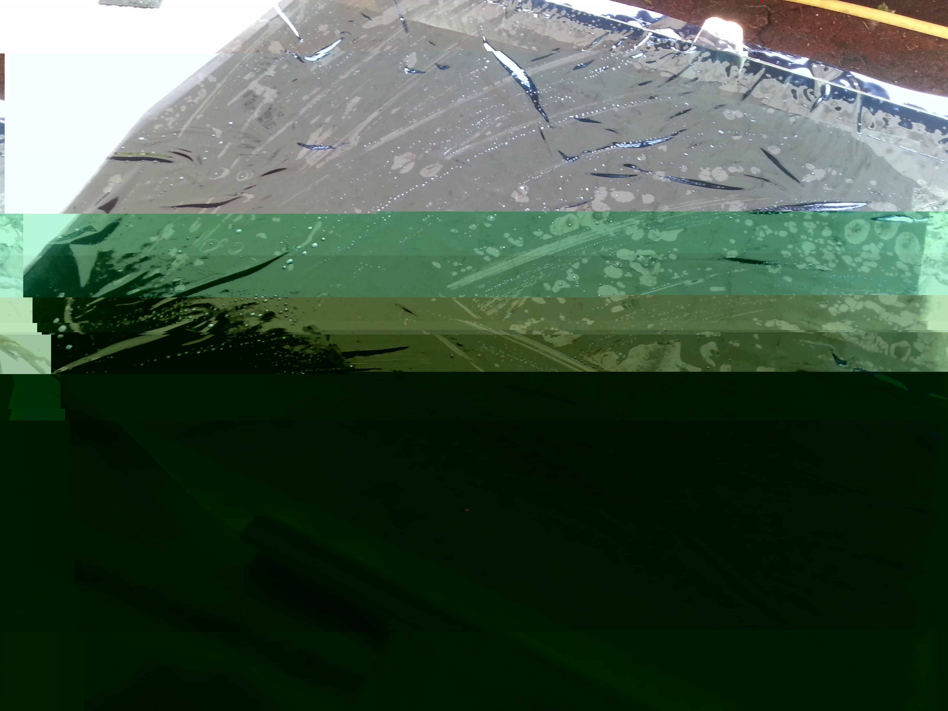

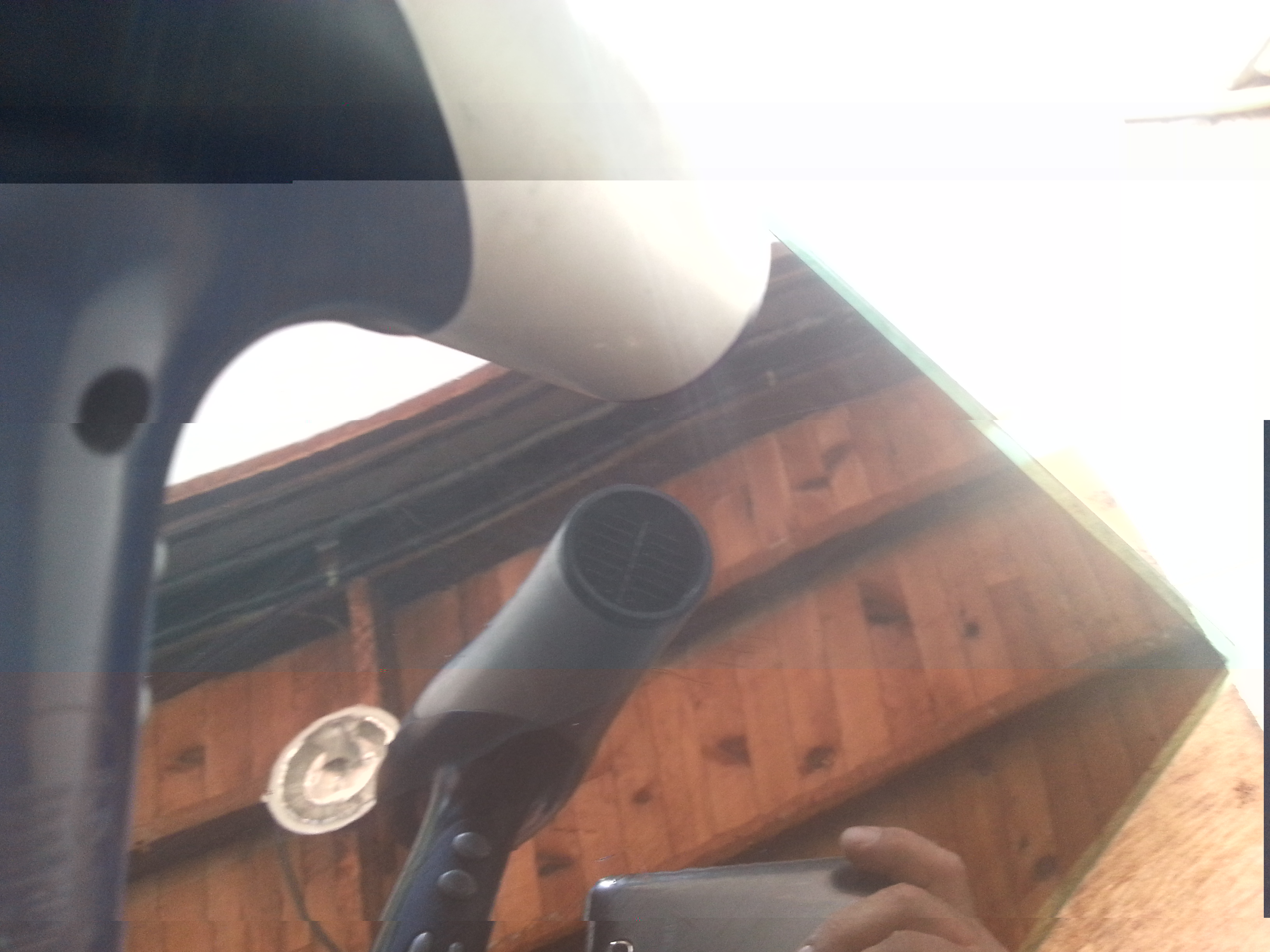

le film se forme avec la chaleur

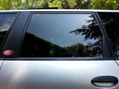

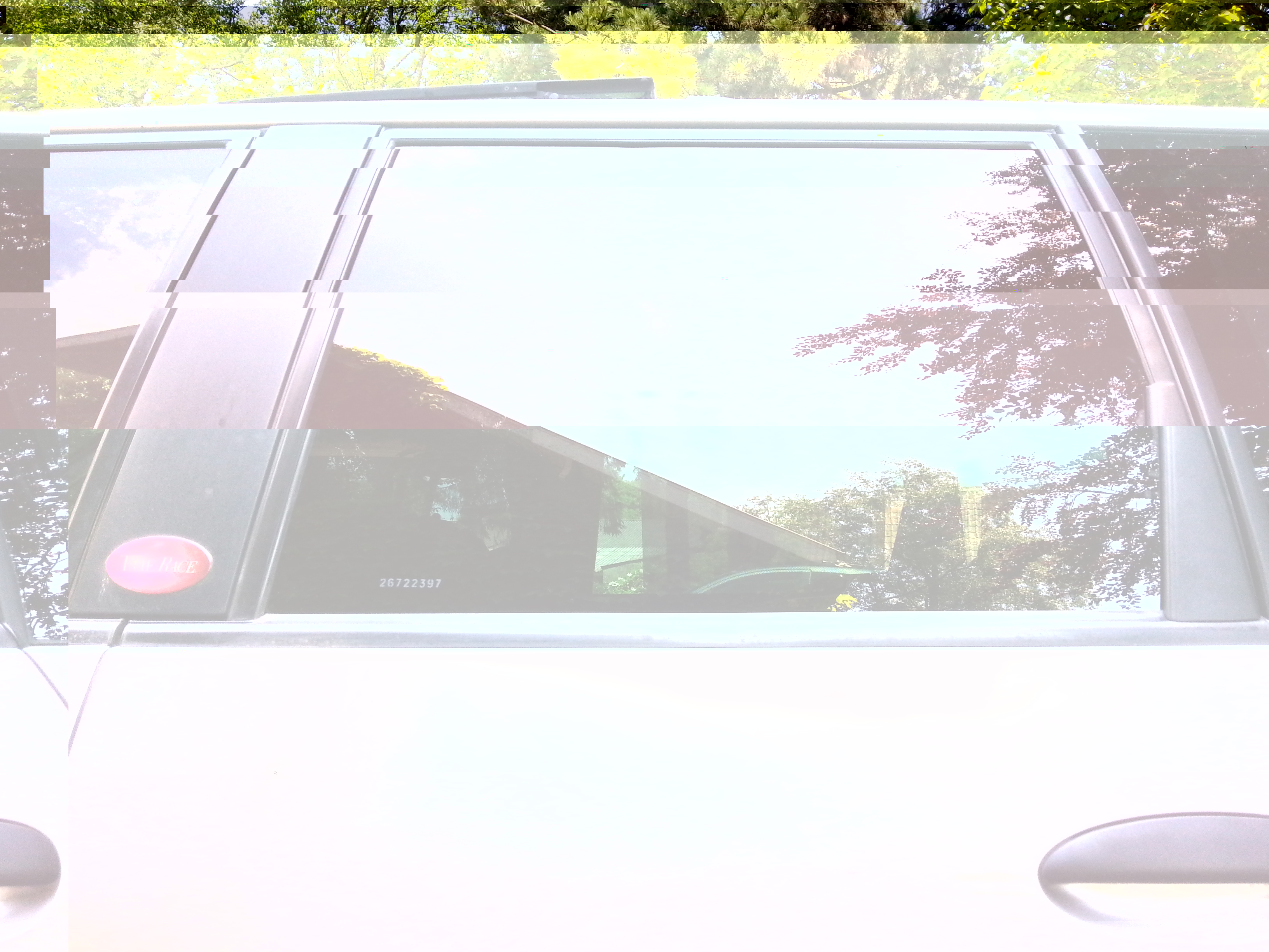

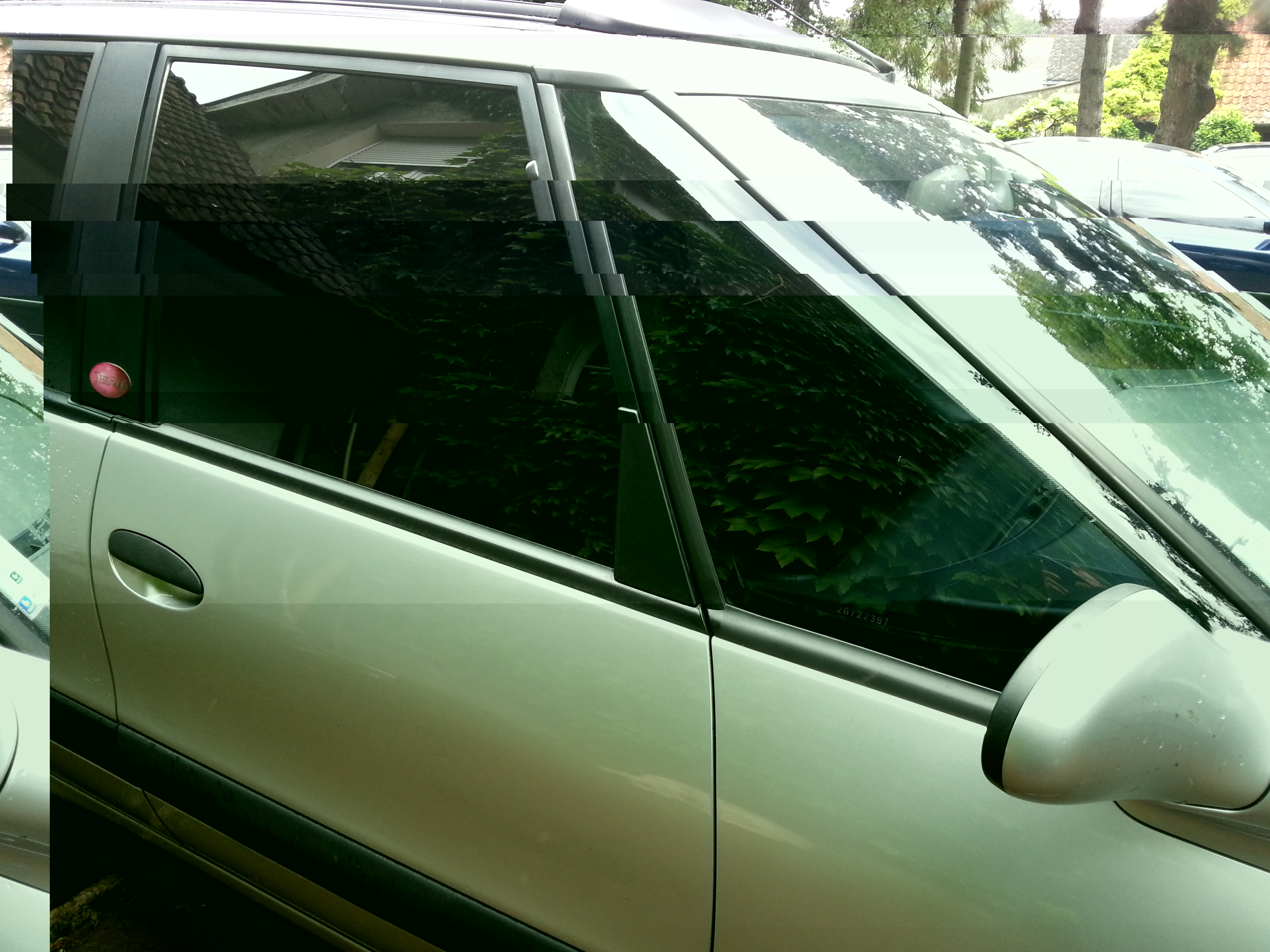

vitre terminée
vitre terminée

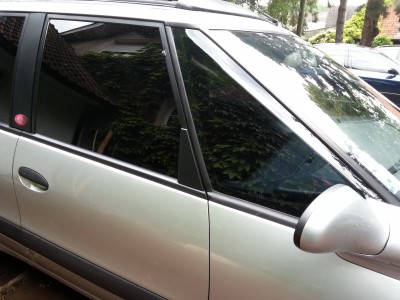

vitre remontée
vitre remontée
1 coter de fait
1 coter de fait
anciensafraniste
Messages : 1974
pose de film teinté sur les vitres
Et voila ...............derniere vitre terminée ( custode avant ) les plus difficiles a faire :mrgreen: :mrgreen: :mrgreen:

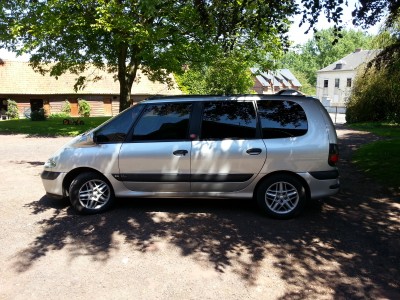

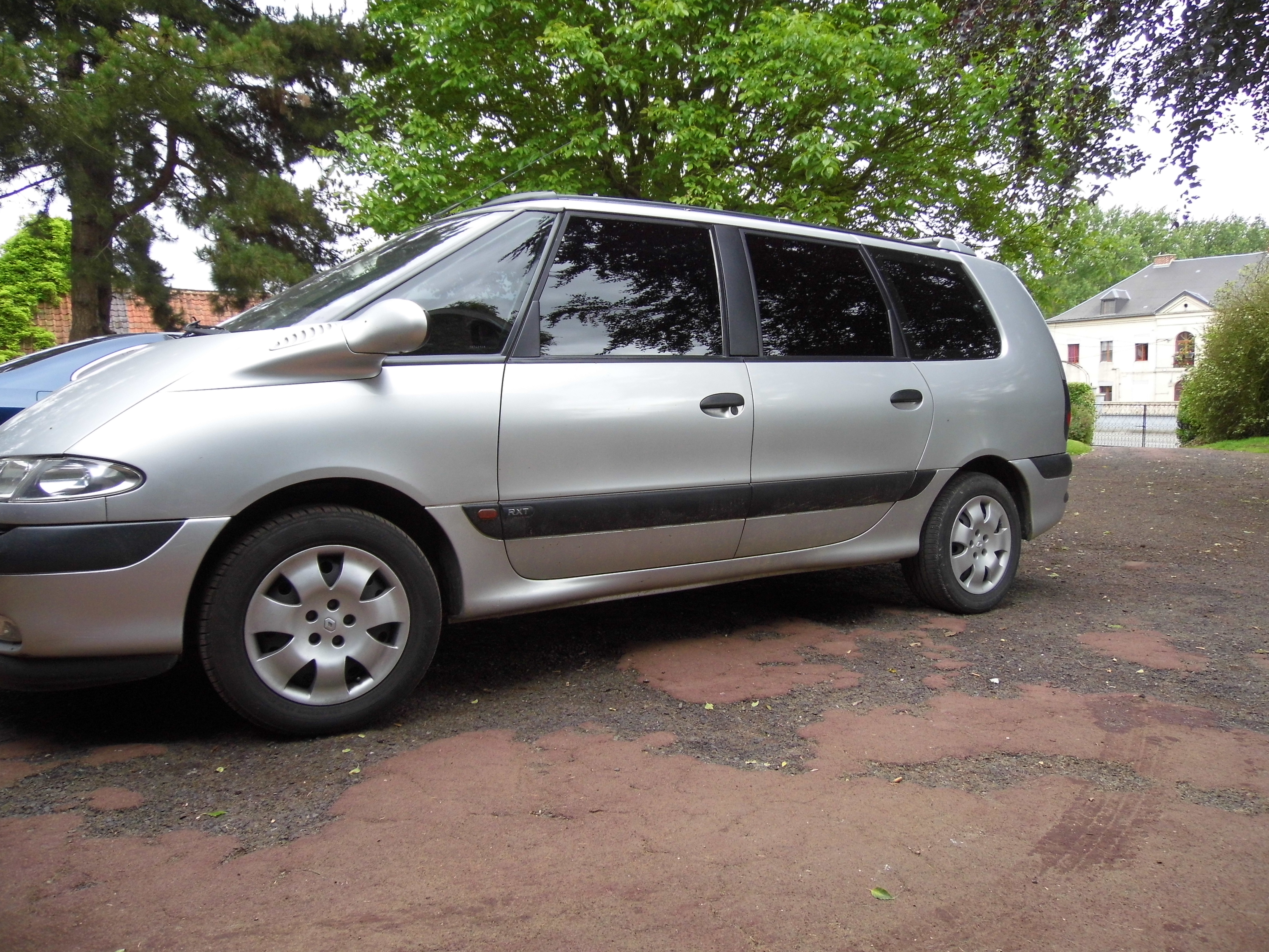

Eh bien voila ........................le rallonger a eu le meme traitement pour les vitres que le 16v :lol: :lol: :lol: :lol: :lol:
