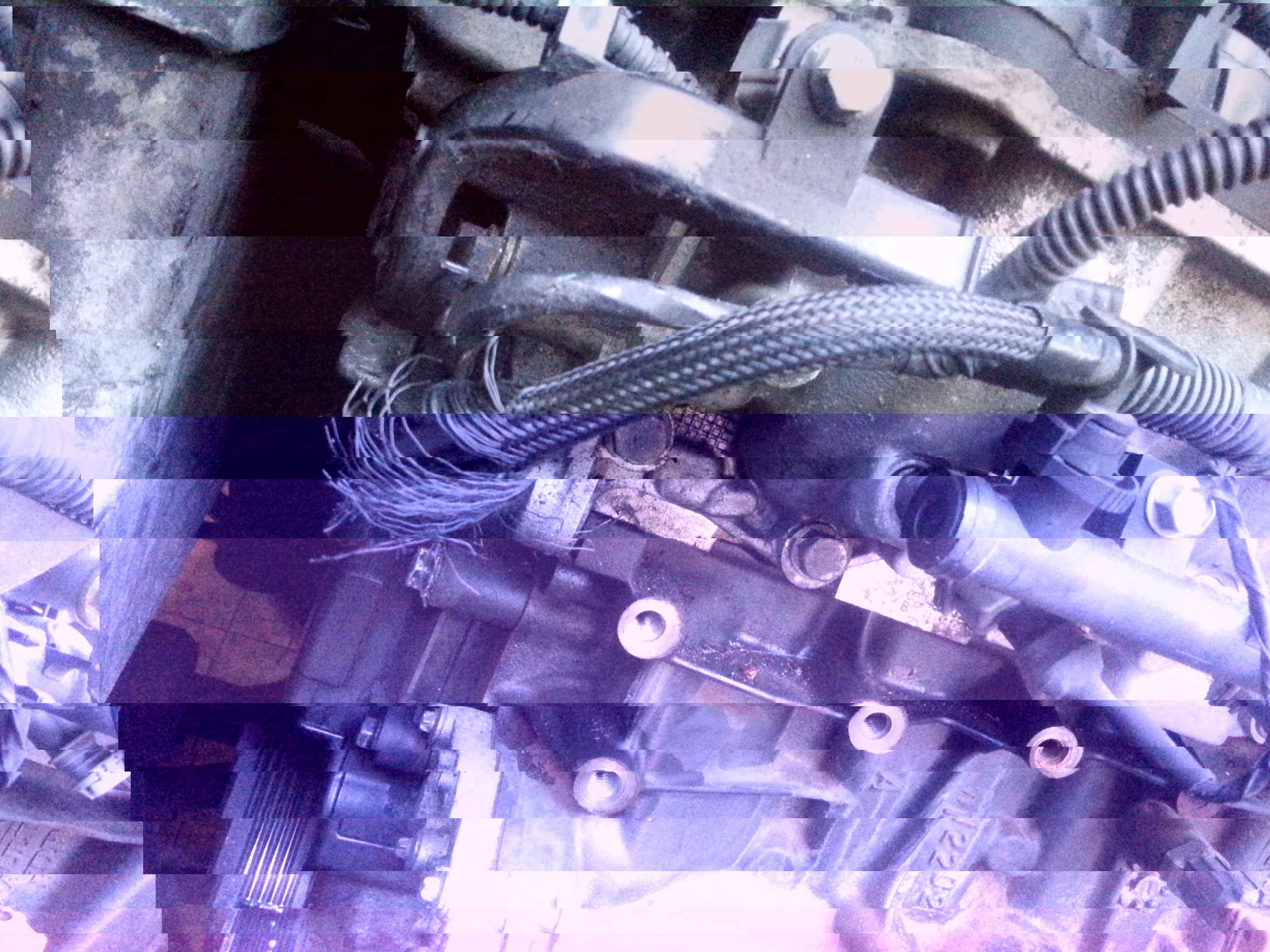

arrivée du carburant sur la rampe d'injection ( la durite en a pris un coup )
au bout de la rampe d'injection voila la decouverte ( plus rien et durite disparue )
voila comment ça devrait etre

:shock: :shock: :shock:
Ouch !!!
Je n'ai pas le même montage que toi ! Juste l'arrivée de carburant, et c'est tout. Pas de retour (sûrement une spécificité des versions BVA ! :wink: )
En tous cas, panne pas banale ! :(
Et, qu'en est-il des dégâts "interne" ?? :oops: :oops:

je n'avais pas regarder le montage avant la panne .........................mais ça ne me semble pas logique :!:
Mais bon ............si ça se trouve c'etait deja comme ça avant :!: :!:
je verrais bien si je trouve une durite arrachée derriere le moteur :wink:

La différence entre le tien (BVM) et le mien (BVA) :
Je n'ai qu'une arrivée d'essence, la sortie est occultée (et d'ailleurs, ça se barre facile avec un bon coup de soufflette !
Re: espace lll 2.0l 8s 1998 et 2.0l 16v 2002
A mon avis ce n'est pas la cause de ton probleme... çà me parait ÉNORME :!:
Déjà tu aurais vu quelque part se balader le régulateur... puis la durite d'alimentation carburant & celle de dépression... de plus c'est à l'opposé des courroies... çà fait beaucoup :!:
Faut savoir que :
Sur le 2.0 16V il y a 2 montages ( que ce soit BVA ou BVM )
Sur les 1er 16V, le regulateur est bien comme sur la 2eme photo... en bout de la rampe d'alimentation
Ensuite le regulateur fut monté ailleurs... => SOUS l'auto !!
Donc comme sur ta 1erer photo... normal qu'il n'y ai rien à cet endroit :!:

donc sur le moteur que je remonte il y a le regulateur en bout de rampe .........................je dois donc le demonter , puisque sur mon camion il doit etre sous la caisse
ai-je bien analyser Chef :?: :?: :wink: :wink: :wink:
Alain
Tu dois effectivement récupérer l'injection d'origine du tiens ( tout au moins la rampe )
Les injecteurs devraient être les mêmes... juste le système de régulation & retour carburant qui différent
D'ailleurs sur le tien tu ne doit pas avoir de retour carburant au niveau de TA rampe, juste l'arrivée si le régulateur est sous la caisse... logiquement ( :?: )
Quoi qu'avec nos camions ya pas trop de logique ! :lol:

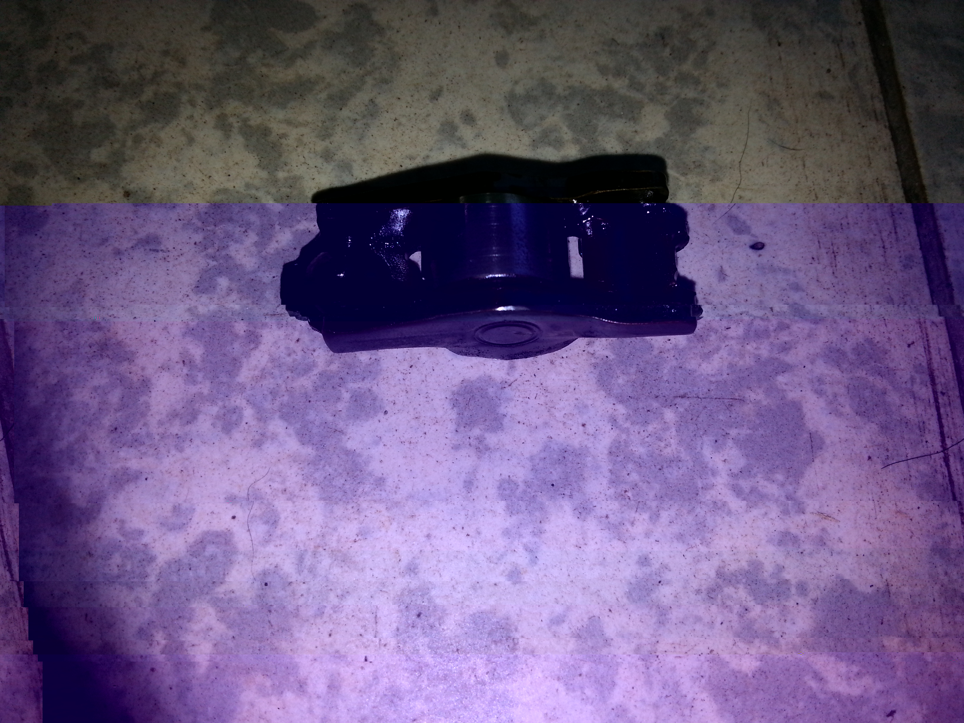

pour l'ancien , Verdict :
des morceaux de linguets cassés ................j'espere qu'ils ont servit de " fusibles " et que les soupapes n'ont pas ete touchées
on verra ça apres la remise en route :wink: :wink:

Comment il est arrivé là, celui-là ??? :( :?
