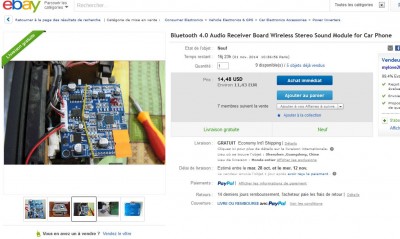

il n'y a pas de marque,lien vers ebay
http://www.ebay.fr/itm/Bluetooth-LED-Sc ... 417f8f29b8
le son sort bien evidement en stéréo

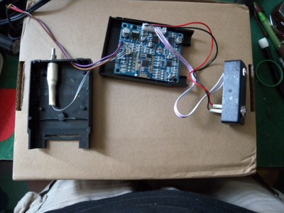

supev-77 a écrit :koukiz, le cable que tu as fait c'est celui sur la din 13 broche de l’entrée tape? Le chargeur cd est toujours fonctionnel?
oui cable aux sur l'entree TAPE de l'auditorium scu 2156 connecté a ce lecteur mp3.
comme indiqué,sur le lecteur mp3 il y a un sortie audio :
Audio gauche signal +
audio droit signal +
masse audio
ces connections viennent logiquement ce raccordé sur l'entrée audio de la prise tape,pour utiliser l'auditorium en tant qu'ampli.
et le lecteur mp3 gere la musique bluetooth,la carte sd,l'entree audio avec la prise jack en facade (comme l'utilisation que l'on a fait du cable aux jusqu'a présent)
oui toutes les fonction de l'auditorium fonctionne (CD,radio),puisque celle ci reste t'elle qu'elle etait.le passage aux lecteur mp3 se fait en activant AUX sur la télécommande,et le basculement vers l'auditorium se fait en selectionnant les sources approprié.

j'ai effectué le test de connexion bluetooth avec ce lecteur et mon smartphone,il lit les musique,il changes les pistes de musique avec la télécommande.
pendant que le smartphone recharge il n'y a aucun bruit parasite (ronflement que l'on avait avec le cable aux)
j'ai testé aussi la musique presente sur la carte micro sd 64go,lecture piste suivante piste précedente avec la télécommande et avec les bouton en facade OK
j'ai testé la radio FM,pour enregistrer les sations il faut rester appuyer sur Play/Pause pour que le scan des frequence FM démarre et se mémorise en CH01 a CH12
ensuite selection des canaux avec les touches numérique de la télécommande
la fonction equaliseur (EQ) est genial le son est de meilleur qualité que l'auditorium.plus de linearité sur les mp3 et plus de basse.

Juste pour info il est deux fois moins cher sur ce site : http://www.banggood.com/Bluetooth-MP3-W ... 37208.html
Question pour ce qui est des appels en main libre, ce bidule dispose-t-il d'un micro ? Car dans ce cas l'emplacement est primordial pour qu'on entende ce qu'on dit, du coup le vide poche est peut être pas le mieux ?

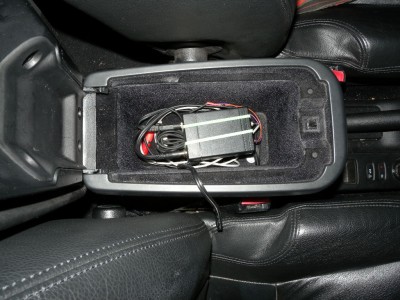

la fonction Bluetooth de ce module ne sert que pour lire les MP3 de ton smartphone ;donc pas d'appel main libre.
pour avoir l'entée Aux +Bluetooth+main libre il faut bricoler un boitier de ce type:
c'est ce que j'ai installé dans le vide poche de mon Avantime:
ce module fonctionne en 12V .

Message non lu par koukiz »
installation final
