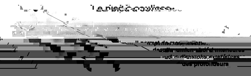

Je ne parle pas de la durite renforcée mais des deux durites d'eau. Quelqu'un aurait les dimensions de celles-ci ?
Re: Fuite liquide J8S
bonjour !
pour etre sur ;
pour etre sur ;
