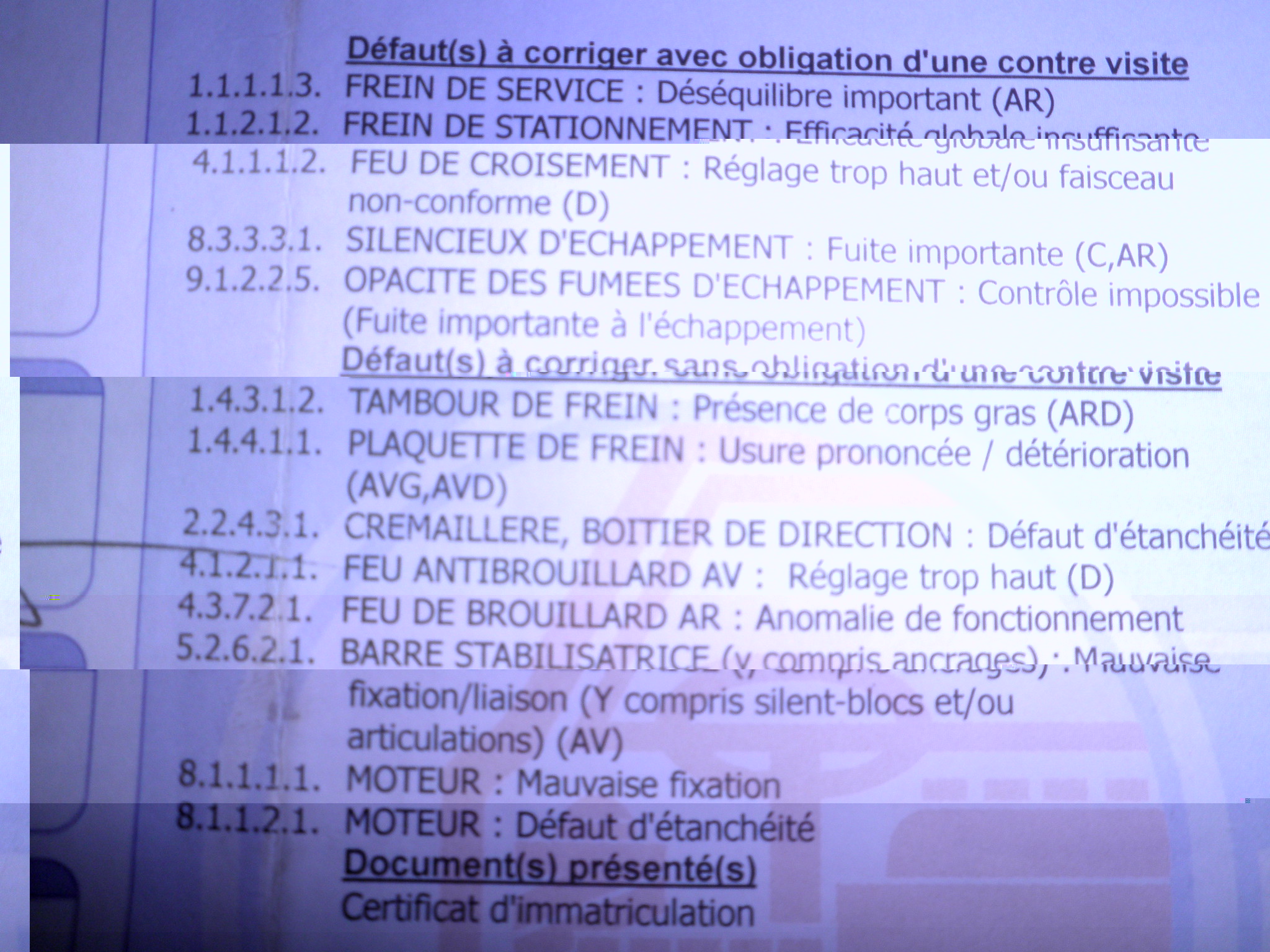

Quand même le type du 2.2 DT à qui j'ai demandé des photos et son ancien CT n'a pas rechigné pour me les envoyer. Sauf qu'il marque contrôle technique ok sera refait pour la vente, et sur la copie qu'il m'envoie, il n'est pas du tout OK son ancien CT
Je vous fais grâce des autre copies du CT il y en a 4 comme ça... Il ne cache rien, même pas l'immat... Pas parano, le mec ! Et puis il m'envoie une avalanche de photos de la voiture...
J'aurais tendance à trouver ça honnète... Mais c'est à cause de mon optimisme échevelé ![/color] :) :?:

Tu m' étonnes qu'il reste sur le carreau :
- freins arrières à refaire
- échappement à changer
Et sans contre visite :
- silents blocs voire tout le train avant à revoir
- supports moteur ou biellette anti basculé à changer
- des fuites de direction assistée et de moteur en plus (et plutôt rare sur un dt en dehors de la durite de l' échangeur)
Mais au moins le gars est transparent ...
Il va faire les travaux avant de le vendre ?

Au passage, j'ai supprimé la seconde image qui ne montre rien de plus à part le déséquilibre prévisible des freins, la date de juin 2013 du CT mais surtout avec toutes les coordonnées pour faire une fausse carte grise ...

J'ai bien envie de faire ce que tu dis... Tu as vu son CT catastrophique ? Il n'est pas OK du tout. Je lui ai envoyé un mail pour qu'il me le fournisse ainsi que tout ce qu'il peut avoir sur la distrib qu'il a faite...

j'ai bien lu le CT..
il est vrai que c'est pas jojo !!
si tu disposes d'un peu de temps, vas chez rino, demande un devis estimatif des reparations et tu auras des arguments a opposer pour faire baisser le prix !
je pense que pour la contre visite ,il a du reparer au moins les defauts majeurs et repartir avec un CT ok
demandes le lui !

demandes le lui ! Je lui ai demandé par email, j'attends la réponse...
Au téléphone, il m'a dit qu'il avait tout réparé et qu'il a les factures d'achats de pièces.
Mais moi, je ne suis pas bien capable, avec juste un contrôle visuel succin, de voir si les réparations sont effectives, et si elles sont bien faites.
Et que penses-tu des défauts d'étanchéité pour le moteur, la crémaillère et le boitier de direction... Crois-tu que même s'il le voulait, c'est possible de régler ça ?
Parce que mon vieux 1 par exemple, il est tartiné de d'huile sous le chassis, et tout le monde me dis que c'est normal pour ce modèle et que ça n'est pas grave... mais quand même, j'aimerais bien avoir une voiture propre sous elle... Pour une fois.
La présence de corps gras sur les freins, ça peut être quoi ? Une fuite de durite de frein ? Parce que, le principe des freins, c'est de serrer fort, s'il y a de l'huile dessus, je vais me retrouver au tas !!!
Je lui ai demandé son papier de contre-visite... Au moins, si c'est fait, (enfin les choses obligatoire), je le verrais.
Autre chose, le nom sur son mail, n'est pas celui sur le CT... Mais ce n'est pas forcément un problème...
Je me méfie de moi-même, j'ai tellement envie d'avoir un long comme ça que je serais prête à foncer à l'aveuglette

puisque tu as le nom et l'adresse du titulaire de la carte grise, tu peux toujours controler sur les pages jaunes si ça correspond au vendeur...
et pour les reparations, elle se verront au CT !
si tu peux y assister, donne une copie du CT ancien au controleur en lui demandant d'etre vigilant...

Vu le CT... une fois de plus... Bingo en plein dans le mille :!: :D
J'ai rentré des III avec des CT bien moins surchargés que celui-là... et surtout beaucoup moins cher ( prix épave ) :!:
A ta place... si tu le veux vraiment... ne met pas plus de 1000€ ( il n'en vaut vraiment pas plus )
Sinon c’est l’arnaque :!:

Question quand même : Même s'il me prouve qu'il a tout réparé ?
Je veux dire que s'il était vraiment un escroc, il n'aurait pas envoyé ce CT, avec toutes les photos sous toutes les coutures (j'en ai bien une quinzaine) il n'a même pas masqué l'immat. Bref, je le trouve tout de même assez "transparent" ce monsieur... Mais peut-être que mes antennes sont nazes... C'est possible :wink:

Ou simplement... un naïf comme il en existe tant... :roll:
Sachant certainement qu'un 2.2DT long c'est recherché... pensant avoir la perle rare... :lol:
Perso j'y vais... vu le roman du CT, l’état, vitres noires, je lui propose direct le prix épave... çà passe ou çà clash :!: :mrgreen:

je suppose véhicule acheté après le 1er contrôle donné et repassé par l'autre proprio ensuite
facture ok par rapport CT 2
Re: Perdue dans l'espace...
il y a exactement 15 jours entre les 2 CT
est ce reelement suffisant pour etablir une nouvelle carte grise?
faut voir...
camion rouge a écrit :bonjour
faut voir...
C'est bien pour cela que je pose la question... il doit y avoir un soucis de ce genre pour qu'il ne soit toujours pas vendu
Ce genre de cas regorge sur LBC ( les yeux plus gros que le ventre ?? ) :!: :evil:
La facture de la distribution ne me suffirait pas, à ce prix là, pas de galets, et pas de kit "accessoire"complet "avec galet et tendeur :evil:
