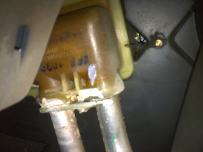

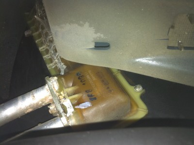

merci pour ton autre post Blxc
bon pour moi je donne des nouvelles , le sol était humide donc le vendredi 28 novembre je redémonte le tableau de bord tous seule ( sans mon père alors que la 1er fois il m'avais aider )
temps de démontage 1h , je fait chauffer l'espace 1 fois , pas de fuite , je laisse refroidir , je refait chauffer toujours rien donc je laisser tomber mon intuition (la fuite)
je vois qu'il y a une petite ouverture entre le radiateur de chauffage et le plastique du tableau de bord , je colmate la fuite (d'air) puis sèche le tapis , refait chauffer pas de tapis mouiller
Dimanche 30 novembre je remonte avec mon père (1h30)
et Mardi 2 décembre ma mère prend l'espace est le tapis était mouiller je regarde c'est du liquide de refroidissement , le Mercredi 3 décembre je rentre du boulot ( entre 12h et 14h ) je me mais directement sur l'espace et redémonte le tableau de bord ( 45min) et la ba sais au niveau des tuyau que sa fuit ( super
donc je vois sa se week end si j'ai le temps

Re: démontage tableau de bord direction le radiateur de chau
Tu n'as pas mis des joints neufs
Au niveau des raccordschristo18 a écrit :... et la ba sais au niveau des tuyau que sa fuit ( super)
- christo18
- Messages : 797
- Enregistré le : 24 juin 2012, 11:43
- Finition : TXE injection
- Année : 1986
si joints de tuyauteriepontiac a écrit :...
ICI
ICI
Donc soit mal positionné, soit coupé, soit...
Résultat après auscultation
bounjour
sur ce type de joint(O-Ring) + canal c'est pus rasurant de metre du joint "pate" sur les 2 pieces à connecter pour faciliter le joint en caoutchouc à glisser dans son emplacement et aider l'etancheite apres sechage
mais, pas de pb on apprends toujours
astuces;
1 - tu peut couper une bouteille de plastique pour ne pas mouiller en plus la moquette et recup des fuites
2 - deposer et bien laver la moquette, tu peut avoir des surprises de decoloration au cause du LDR
dommage ...
astuces;
dommage ...

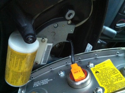

Coucou
J'ai un soucis:
Comment debrancher l'airbag?
J'ai un soucis:
- Messages : 20208
camion rouge a écrit :Coucou
J'ai un soucis:
Batterie débranchée depuis +/- 15mn,
tu déboites la fiche avec un tournevis très fin !
La fiche orange?

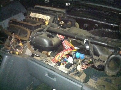

Bon pour aujourd'hui ça sera tout !
Il fait noir et je bosse dans la rue...
Enfin sur une petite placette devant chez moi..!
Demontage terminé. Enfin presque!
Il ne me reste plus qu'a sortir le bas du TDB qui est gené par le levier de vitesse..
Prochaine etape : extraire le vieux radiateur et le remplacer par celui du rouge qui parait neuf ! On comprend mieux pourquoi l'ancien proprio n'a pas raccordé le chauffage !
Dan
Dan
Voila ou j'en suis ce soir:

bon , des news : radiateur : changé ! durits alu : changées (suspicion de porosité
) retros electriques : montés et fonctionnels (faisceau preequipé ! )
console plafond : presque fini d'installer (changement du faisceau depuis la connection sous le HP conducteur ) : manque plus que 2 vis a mettre pour tenir la console
me reste : remettre le bas du TDB et le haut ainsi que le bloc compteur soit environ 45mn de taf !
je sais que c'est c.n de s'arreter si pres de la fin mais comme je bosse dehors, j'ai pas le choix : il fait nuit !!
donc demain matin ,faut finir AVANT d'aller au boulot !!
Dan
